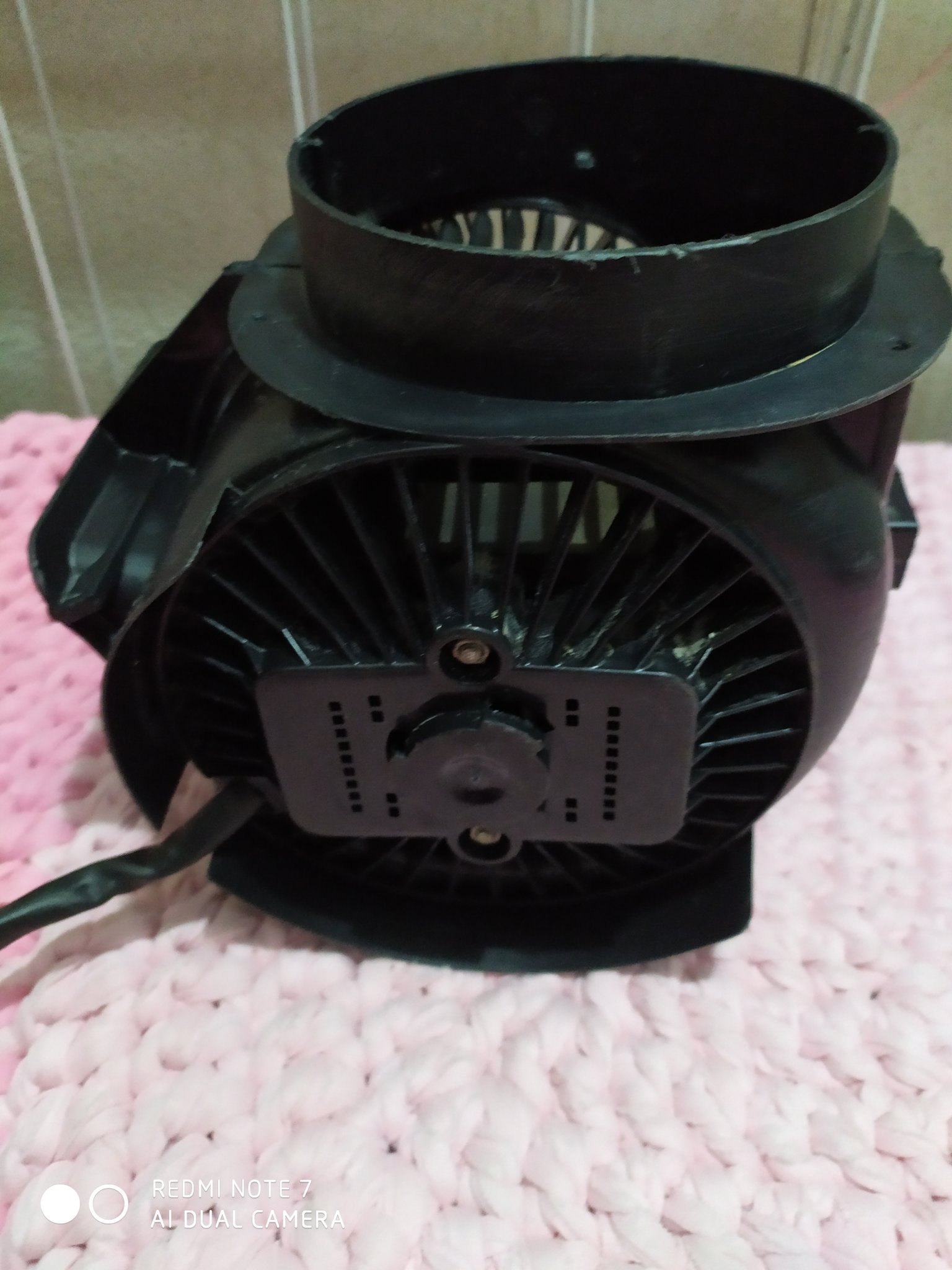

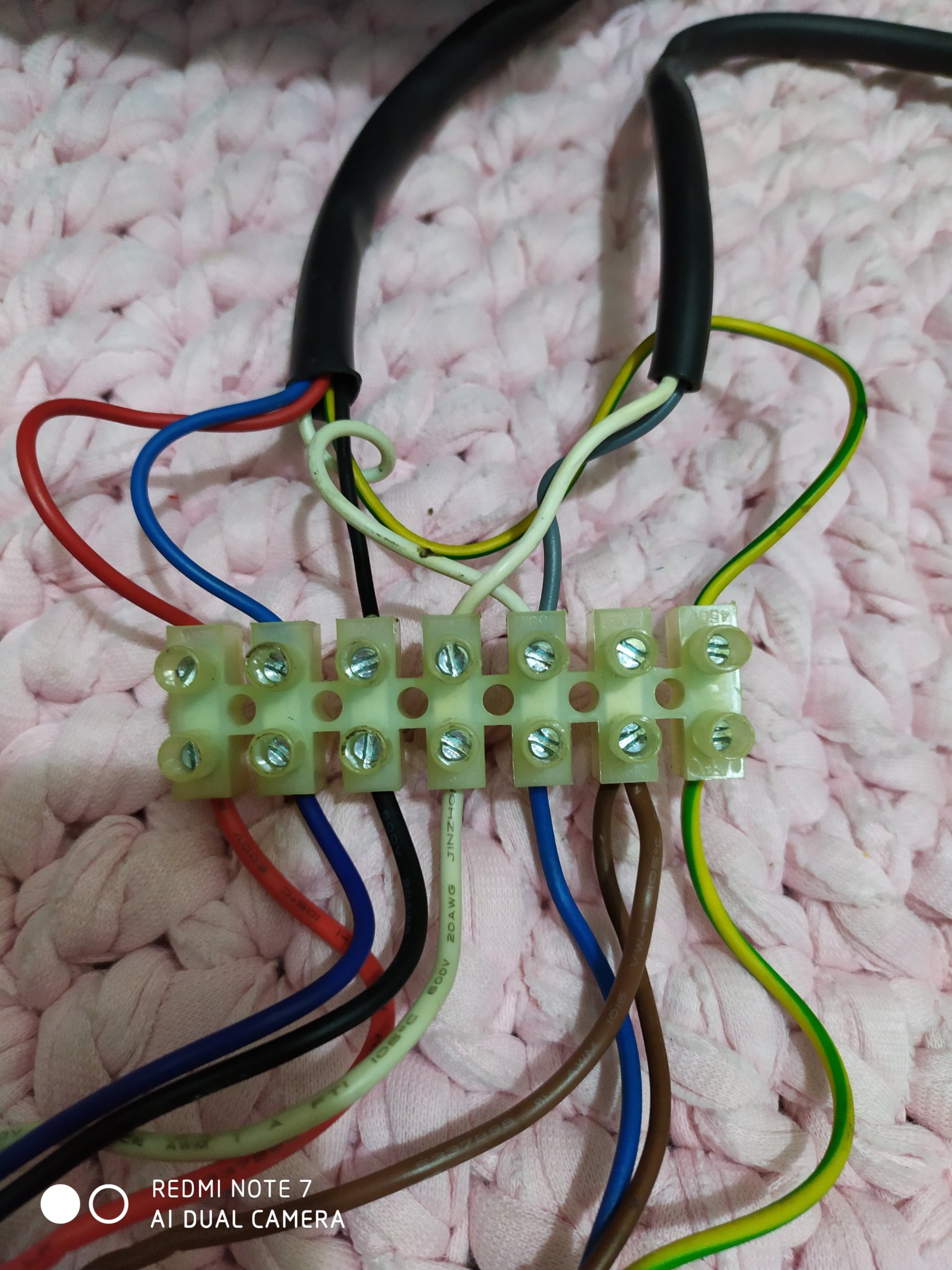

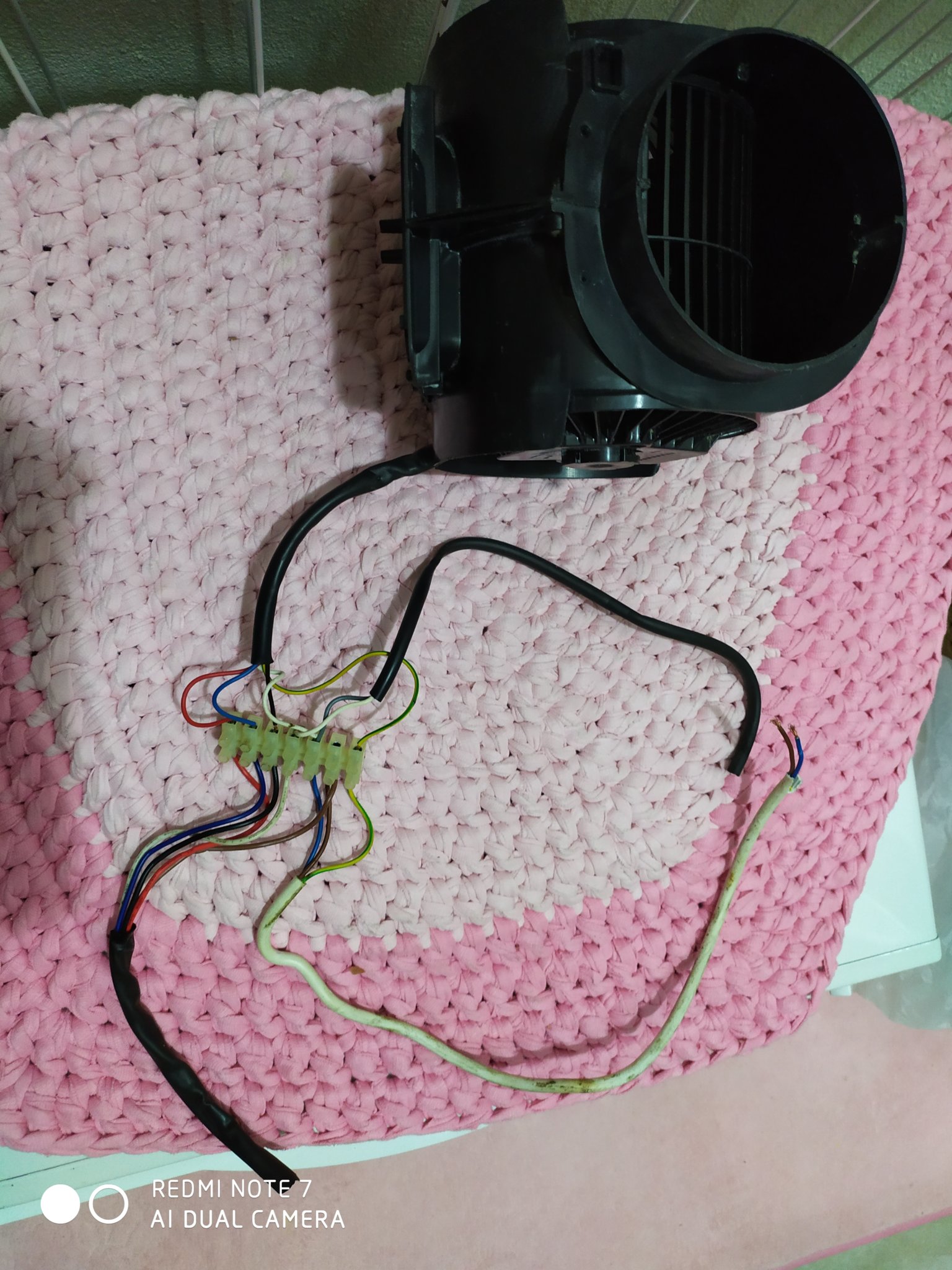

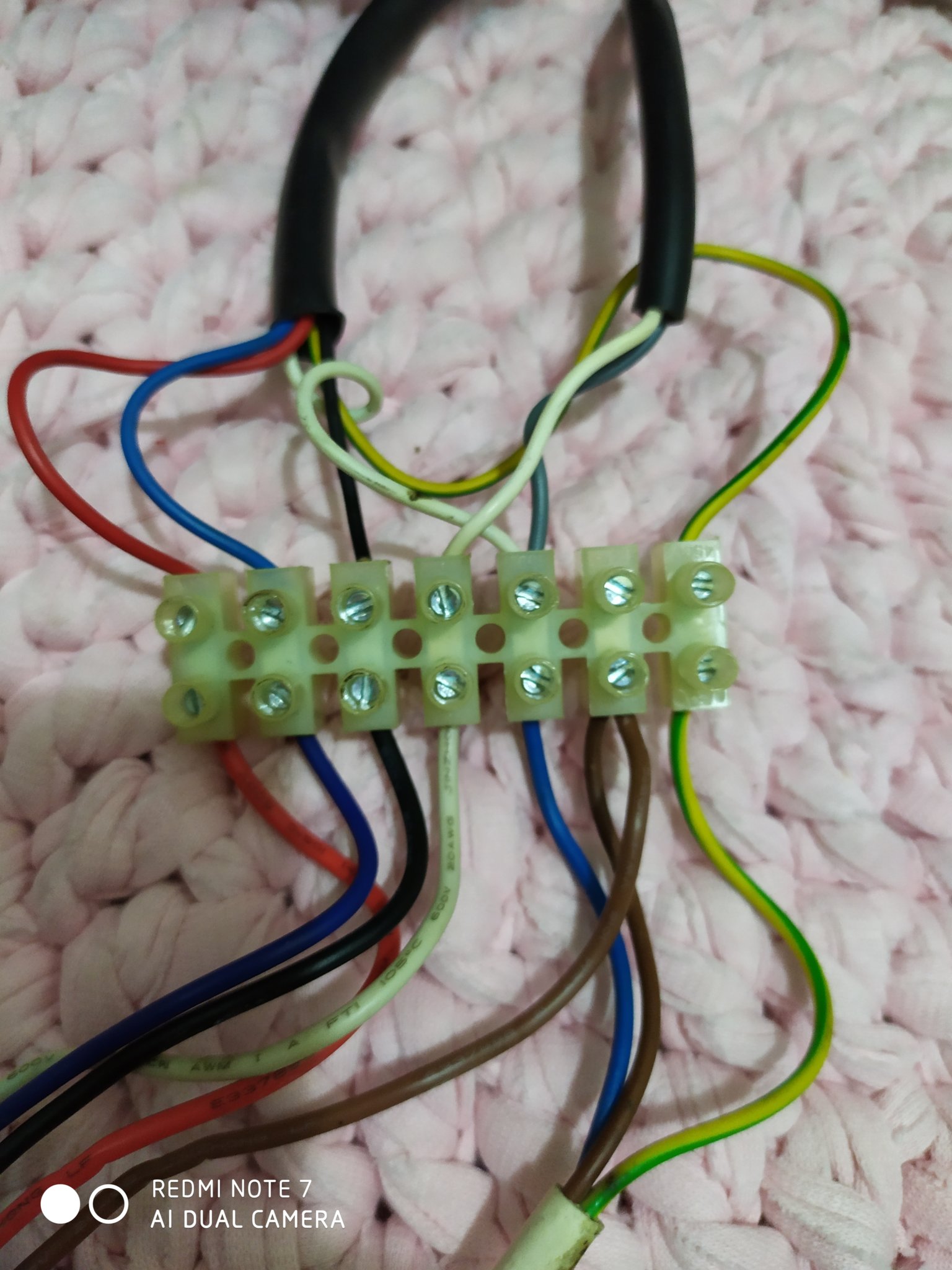

Hurdadan elime aspiratör motoru geldi. Bunu kümeste havalandırma olarak kullanmak istiyorum. Kademe düğmeleri yok aspiratör üstünde. Fişe takıp çalıştırmak istiyorum.bunu nasıl yapmalıyım.

Motordan gelen toplamda 5 kablo var.
Sarı yeşil topraklama kablosu.
Mavi nötür olması lazım.
Beyaz,siyah ve kırmızı 3 kademe çalışma modu için birer uç.
Yinede tam olarak bilen bir ustamız size yardımcı olacaktır.
Mustafa ustanında dediği gibi sarıyeşil topraklama mavi nötr bunları bağladıktan sonrafaz olan kahverengi veya sıyah fişten gelen uç onuda beyaza siyaha ve kırmızıya ayrı ayrı tek tek değdirerek test et. Aspratörün kademe uçları yanı yavaş hızlı çok hızlı ayarları olmalı nasıl bağlayacağına gelince test ettikten sonra üçlü sıva altı anahtar alırsın . Fazı giriş olana çıkışlara da beyaz siyah ve kırmızıyı bağlarsın. Anahtarıda bir derin kasa alıt kabloları içinden geçirdikten sonra anahtara bağlarsın.
ÖZELLİKLE TEST ETMEDEN PRİZE TAKMA.
Ustalar dikkatli takip ederseniz beyaz'ın nötr olduğunu görürsünüz. İyi akşamlar.
motora giden beyaz'ı takip edersen maviye bağlı olduğunu görürsün bu da motorun ortak ucunun beyaz olduğunu gösterir
Evet beyaz kabloymuş kabloyu takip ettim geç gördüm msj teşekkürler şimdide şöyle bir sıkıntı var her uçta aynı hızda dönüyor devrini artıramadım bir türlü bu konuda bilginiz varmı
Nötr'ü beyaza bağlayın fazı tek tek sıra ile uçlara degdirin
