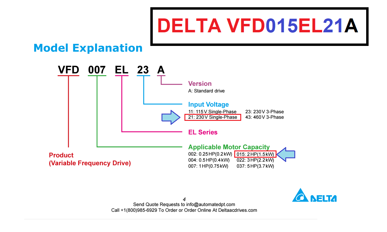

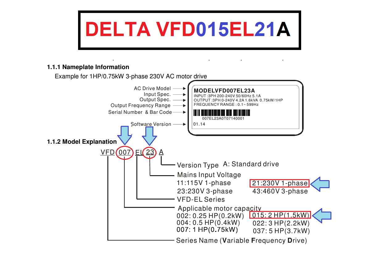

Elimde DELTA VFD015EL21A (EL-1.5KW/220V,AC MOTOR SÜRÜCÜ) motor sürücüsü mevcut malumunuz çıkış olarak 3x115 VAC veriyor. Daha önceki projemde hertz motor bağlantısı yaptım onda sıkıntı yoktu 3 çıkış vardı direk bağladım fakat artık elimde aynı sürücüye kondansatörlü monofaze 1,5 kw lık bir motor var bağlamak için. Bu motorun bağlantısı nasıl yapılabilir. Daha önce böyle bir bağlantı yapabilen var mı?
220 volt , tek fazlı girişli ürücülerin çıkışı; 3 x 220 volttur. Ama, pot. dan veya menu ayarlrından 115 volt olarak ayarlarsınız.
Bu süeücülere, momofaze, kondansatörlü motor baglandıgını duymadım. Sürücü, her üç fazında, akım çıkısı yoksa, motor sargısı yanık, algılıyarak, arıza bilgisi ve stop edecektir.
