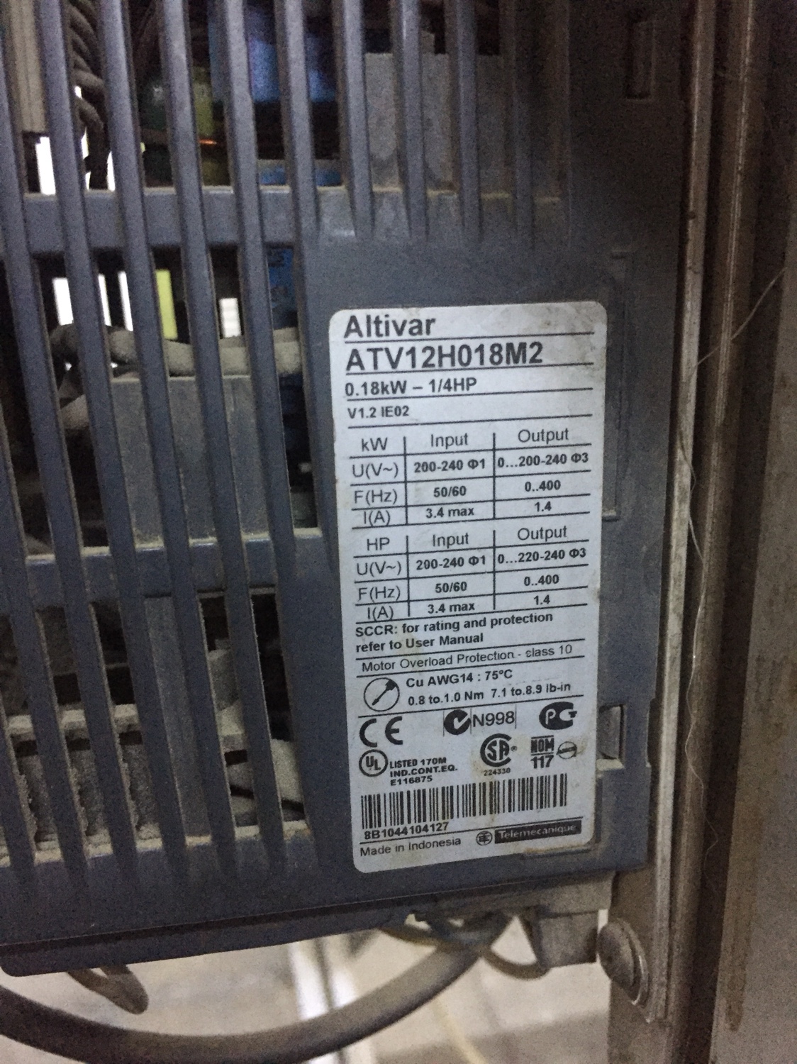

arkadaşlar bu cihazın frekansını düşüremiyorum 65 e sabitlendi yardımcı olabilecek olan var mı?
Fabrika ayarlarına getirip denedinizmi? 4443030 destek hattını arayıp sorabilirsiniz. Analog input bağlıysa öncelik Analog giriştir.
büyük ihtimalle lsp değeri 65 tir yani minimum frekans onu kontrol edip denermisiniz
gördüğün gibi lsp parametresini tetikleyen herhangi bir parametre yok yani değişmesi lazım peki diğer parametreleri değiştirebiliyormusun paremetreler kilitli diyecem bildiğim kadarıyla öyle bir parametre gözükmüyor..Lsp 0hz ile hsp arasında değiştirilebilir..

Normalde LSP yi düşürmenize engel yoktur.Kilitlenme tarzı bir problem oldugunu düşünüyorum.
Cihazdaki önemli parametreleri kaydedip fabrika reset atmanızı öneriyorum.
Fabrika reset anlamsız sorunları her zaman çözmüştür.
çoğu değişmiyor diyebilirim
fabrika ayarlarına dönüşü hangi bölümden yapmalıyım elimde parametreleri mevcut değil
