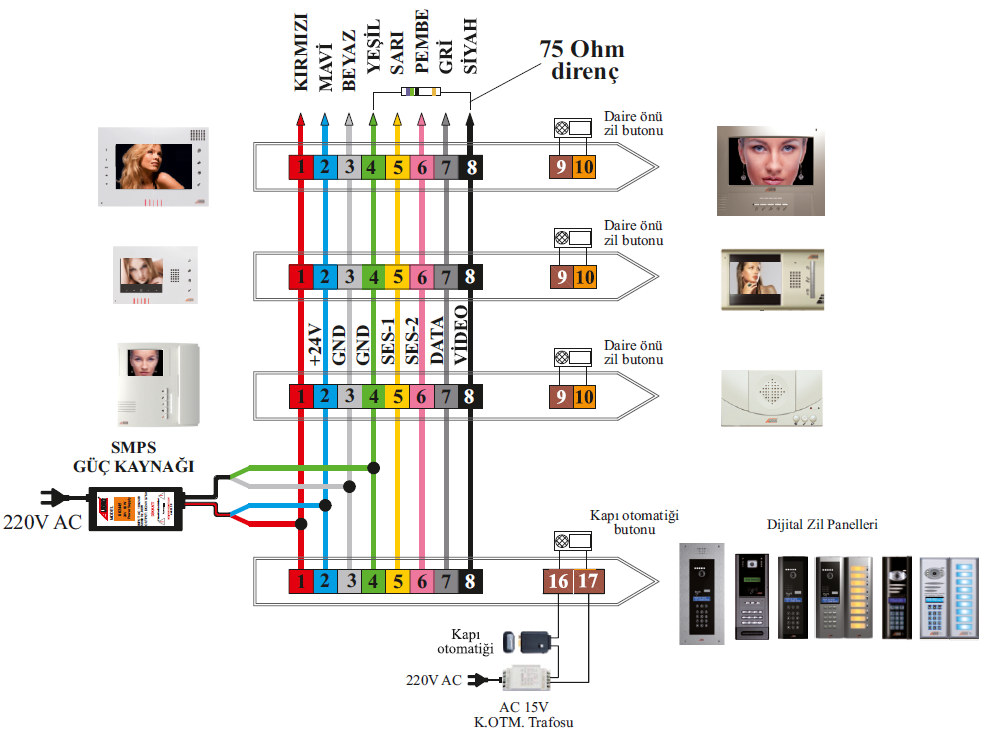

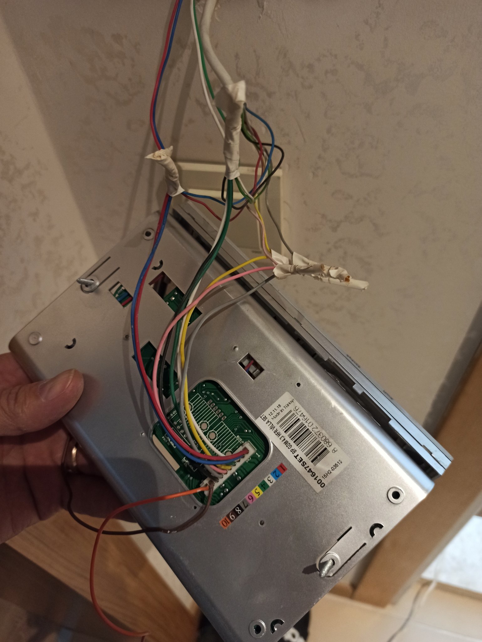

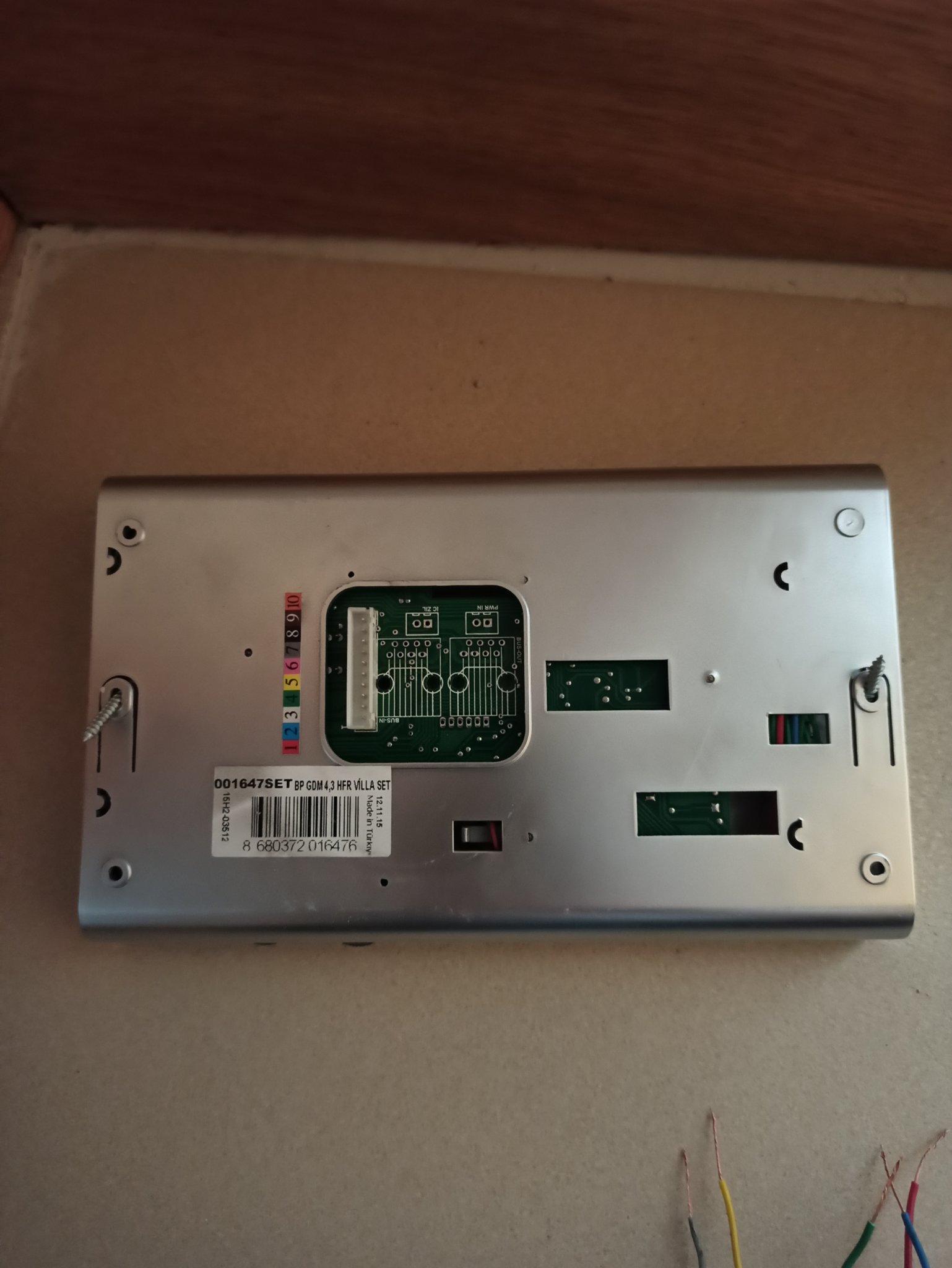

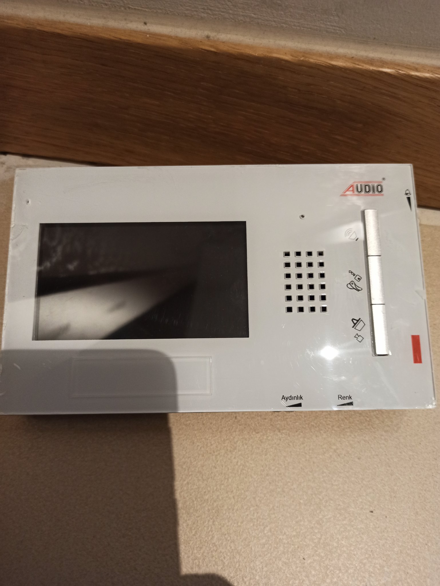

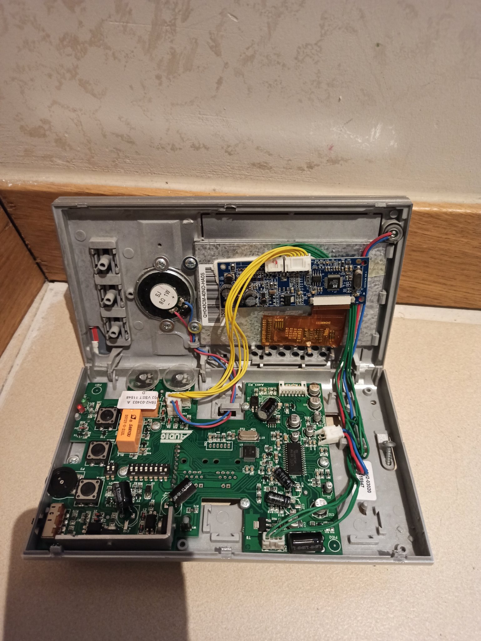

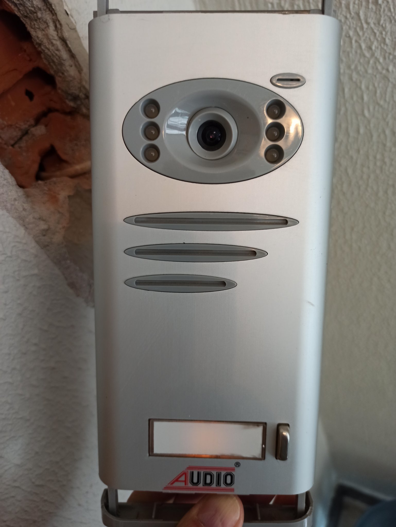

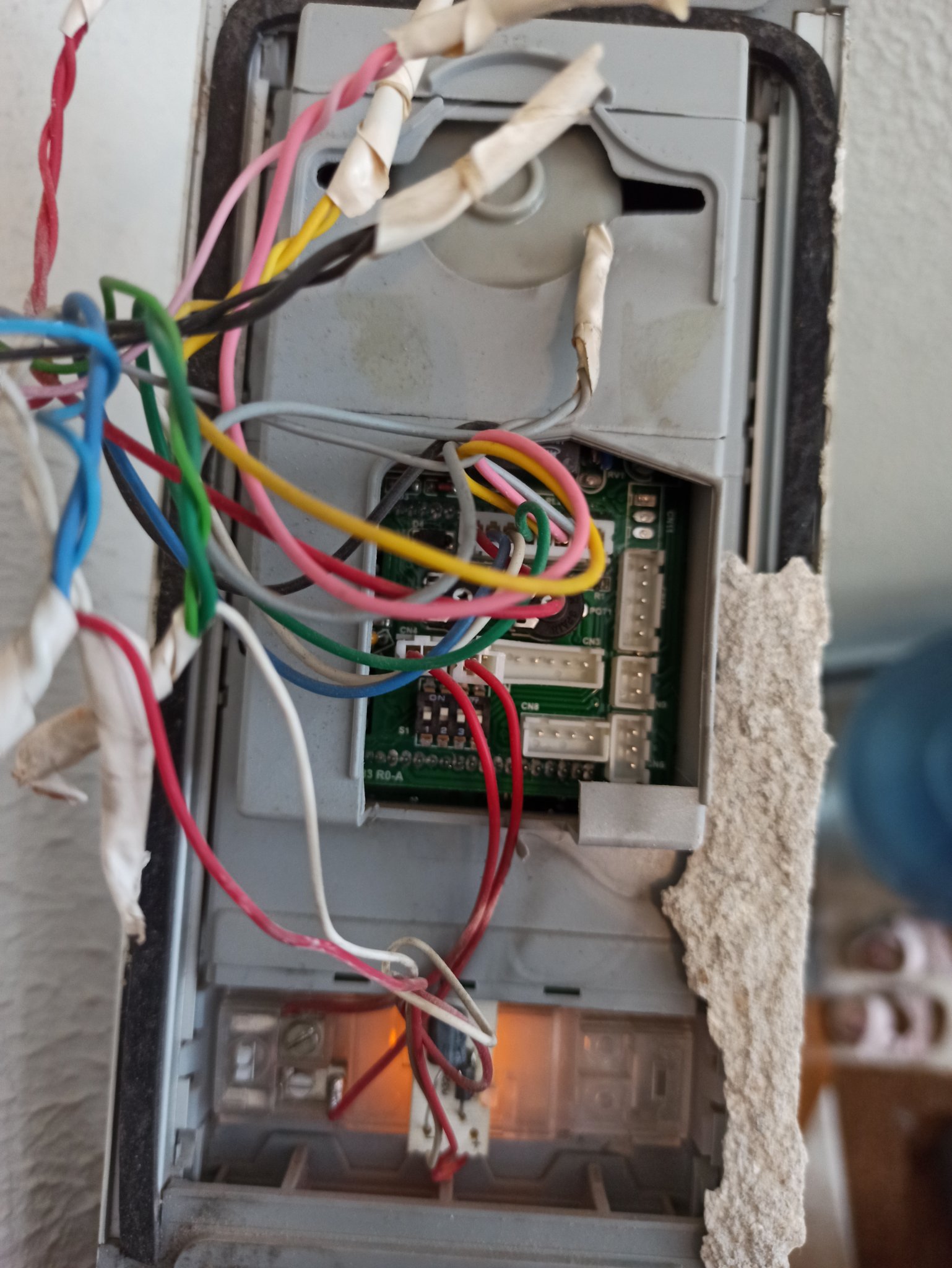

Merhaba arkadaşlar,
Üzerinde "Audio 001647 set BP GDM 4,3 HFR VİLLA SET" yazan görüntülü kapı otomatiği var. İç ünite ve dış ünite resimlerini gönderiyorum. Daha önce kapı otomatiği hiç bağlanmamış. Tek daire, demir kapı taktırdık dış kamera ve zili demir kapı dışına taşıdım. Kapı otomatiğini bağlamak istiyorum, trafo da aldım, en alttaki şemayı buldum ama 16 ve 17 nolu uçlar olarak görünüyor fakat iç ünitede bu uçlar yok. Hangi uçlar ve nasıl bağlanacak yardımcı olurmusunuz? Yardımcı olacak arkadaşlara şimdiden teşekkür ederim.
