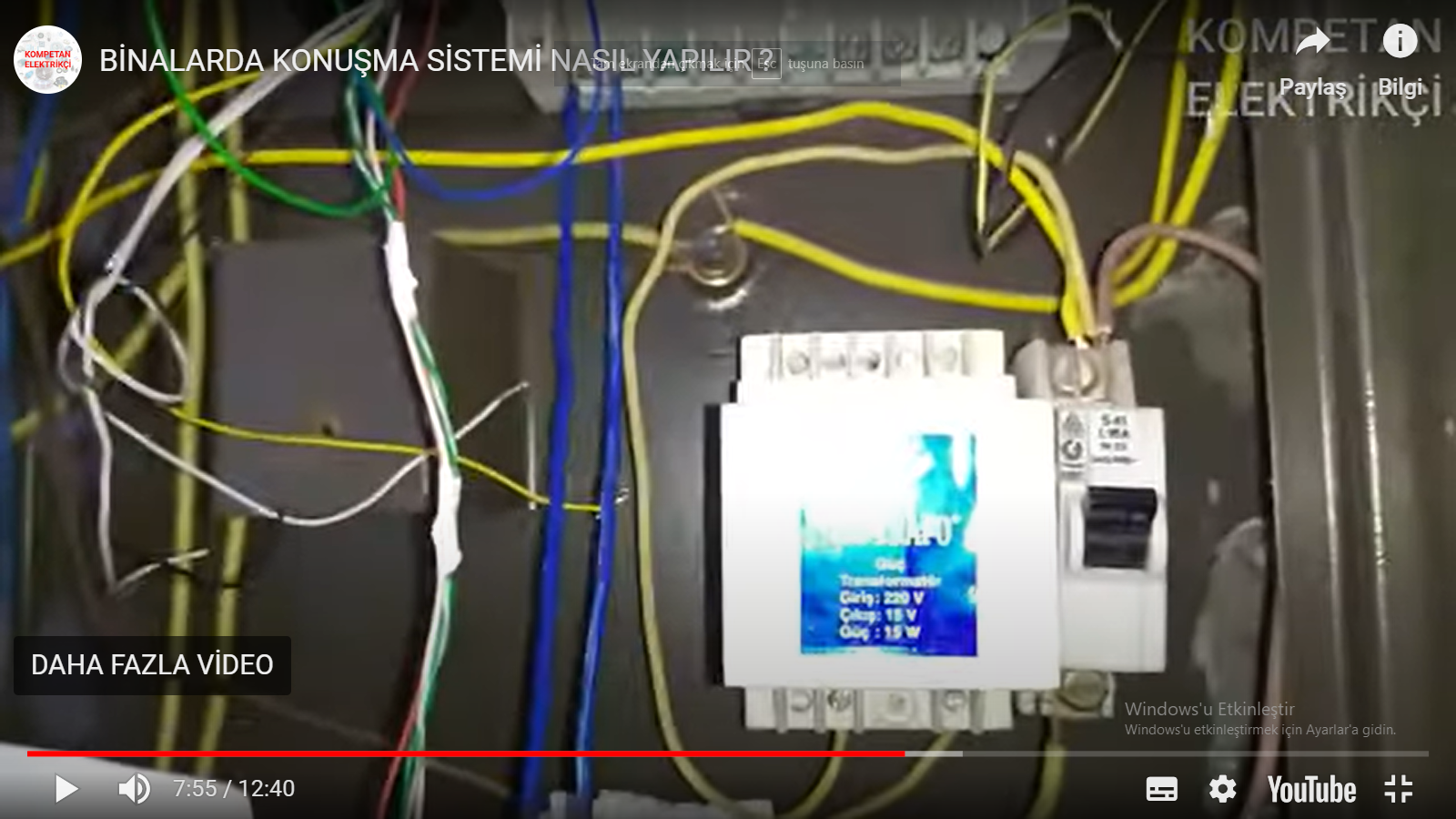

O halde zil trafosu sadece kapi kilidi icin degil ayni zamanda diafonun 12-24v ihtiyacini da karsiliyor.
Videoyu seyretmeniz .
12V ihtiyaç diyor . 06.00 sonra ustanın yorumu .
15V trafo . 07.00 sonra hızlı görüntüsü trafonun
220V santral
Gordugum kadariyla zil trafosunun cikisi sadece kapi otomatigini alakadar ediyor. Bizim baglantida mantik ne iyice takip edicem.
Zaten semada da zil trafosu sadece kapi otomatigi icindir sistem arizalansa bile kapi otomatigi calisir diyor
Arkadaslar sorunu soyle cozdum. Ssr ile cozdum. Sivi seviye rolesinin U ve L uclarina 7 ve 8 nolu uclardaki siyah ve gri kabloyu bagladim. A1 ve A2 uclarina faz notr bagladim. C(ortak) uca zil trafosu cikisinin bir ucunu bagladim. Sivi seviye rolesinin NO ucunu kapi otomatigi kilidinin bir ucunu bagladim trafonun diger ucu kapi otomatigi kilide bagliydi.
Sistem tikir tikir calisiyor.
