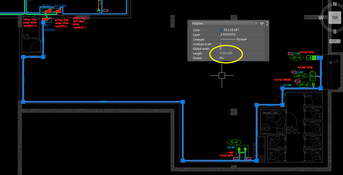

Bu kadar fark olmaması lazım. 1/50 kağıda aktarılan çıktı ile ilgili... Ekteki resime bakarsan .Tali tablodan Aspiratöre giden kablo "Polyline" metrajdan 4768 cm( 47,68 mt) gösteriyor. Bunun keşfini çıkarırken TABLO bağlantı ve aspiratör bağlantı toleransı, Panodan üste Tavaya çıkış(veya duvar hizasına ya da tavana) Aspiratör tarafından tavadan iniş vs, kablo da cetvel gibi dümdüz döşenemez elbette, toleranslar ile ki ben bunu yaklaşık +10mt alırım ve 60mt yazarım keşifte... (Bu da + %20 ye denk gelir ölçüde yaklaşık)

Bizimkinde kağıda aktarmak yok. Direk o oranda çizilmiş projedeki kabloyu autocad’te ölçüp Excel’de belirtiyorum. Ama dediğim gibi ölçtüğüm ile yazılan arasında 2 kat fark var ondan sorayım dedim .

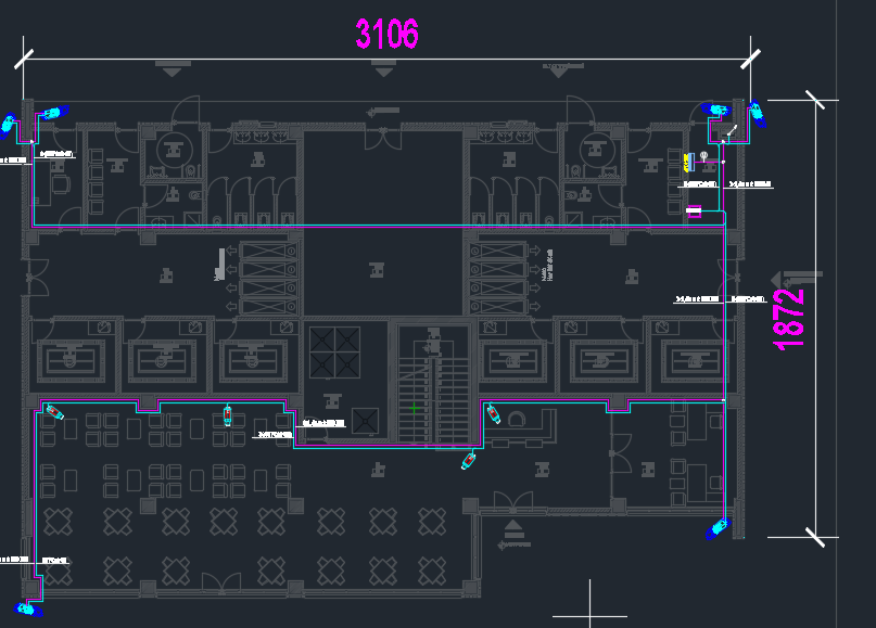

merhaba proje bu. Pursantajlı bir iş. Her kameraya müstakil hat çekiliyor. Oyüzden CCTV merkezinden her kamerayı ayrı ayrı ölçtüm. Topladım. Ama raporda yazanın yarısı çıkıyor kablo metrajı.
Ya yazanlar yanlış yaptı. Ya da soruda sorduğum gibi ölçek 1/50 yazıyordu. Acaba onla mı alakalı diye sormuştum üstad
