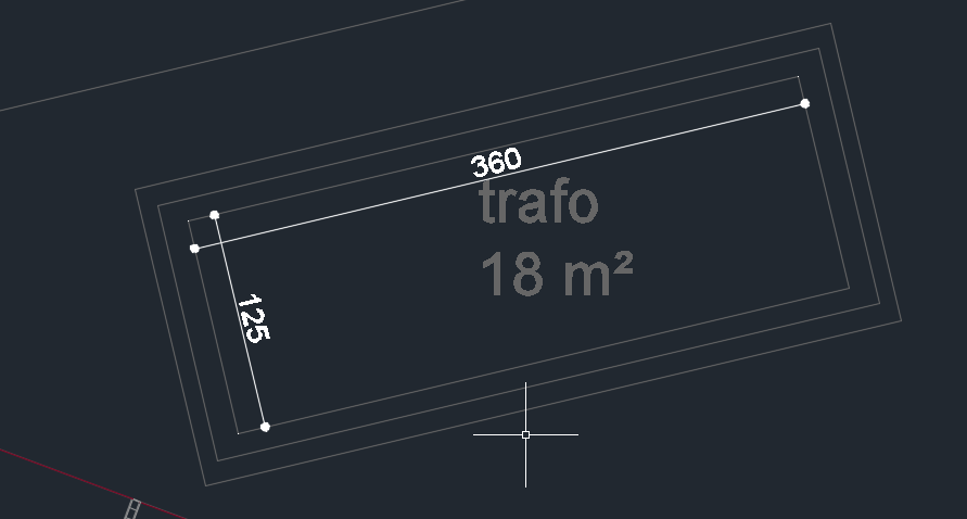

slm abiler autocad'te yeniyim kafama birşey takıldı. Projede ölçek 1/100 yazıyor.. ama trafonun yerini ölçüyorum gercek uzunluklarının yarısı, kapı 40 cm vs.. bu durumda ölçek daha farklı olması gerekmez mi?
normalde aşağıdaki trafo 7,20'ye 2,50 ama bakıyoruz bu da yarısı.. Bu ölçek olayını açıklayacak var mı?
1- 360'lık duvarın çizgisine çift tıkla, ölçü(line length) ne yazıyor?
2-
Format'a tıkla, sonra açılan menüde
Dimensions style'a tıkla, dimension style manager ekrana gelir.
Gelen ekranda modify'a tıkla.
Gelen ekranda primary units'e tıkla.
primary units ekranında scale faktör ne gösteriyor?
scale faktör farklı,
çıktıda ki ölçek farklı şeyler sanırım emin değilim.
uzunlukları scale ederek çiziyorsunuz, çıktı alırken ölçek yapıyorsunuz. Gerçek boyutun 100 de biri gibi , sanırım ama emin değilim.
