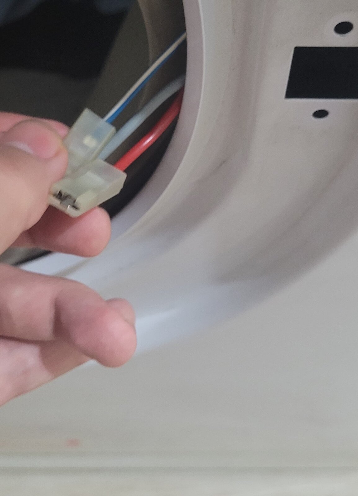

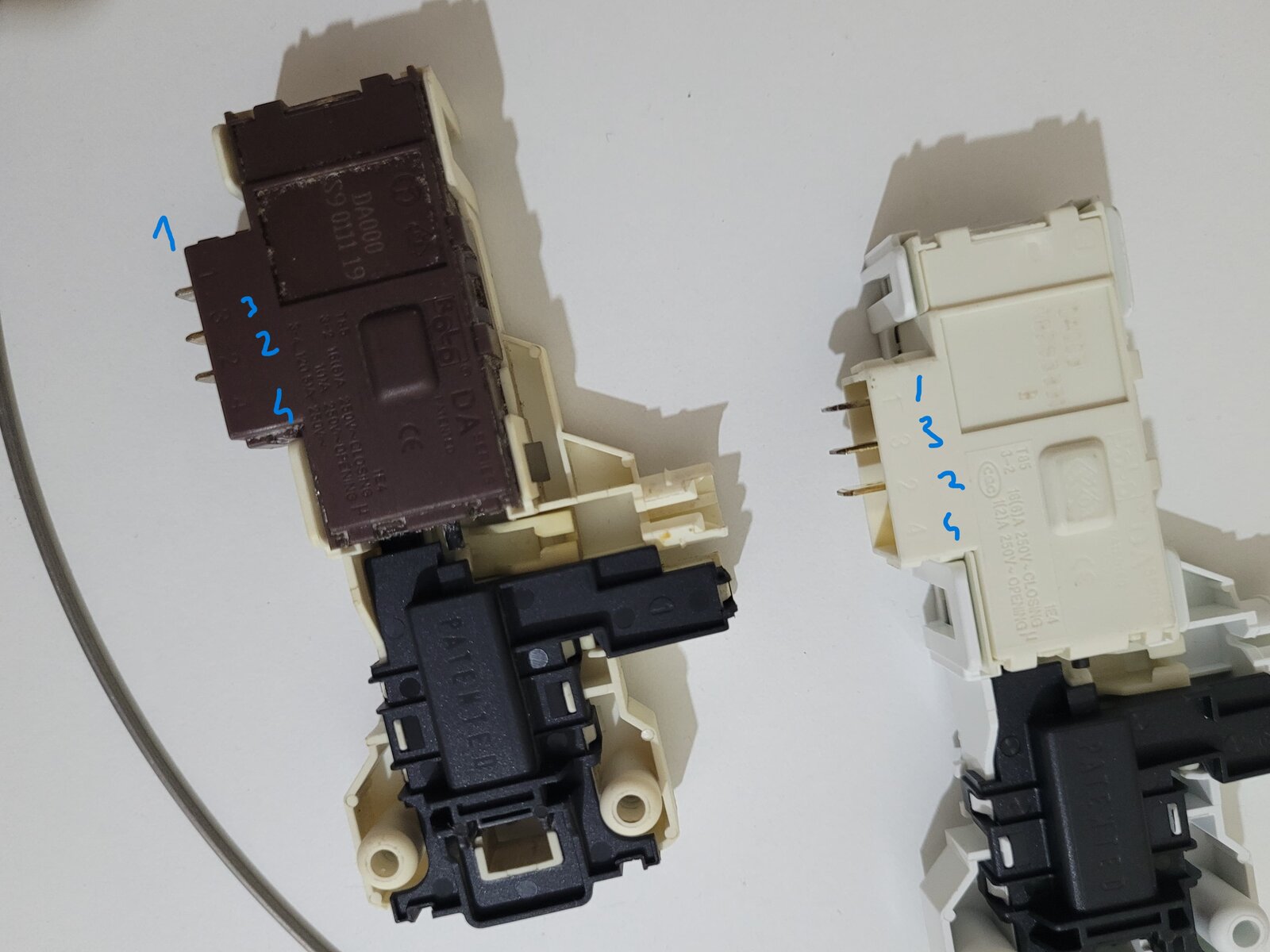

Elimde eski model yaylı bir çamaşır makinesi var kilidini değiştirmek istiyorum yeni kilit aldım ama sıkıntı şu ki kabloların yerini ve sıralamasını bilmiyorum.
Kablolar
Kalın kırmızı
Kalın Gri
İnce beyaz/mavi
Öğrendiğim kadarıyla kırmızı ve griyi bağlayınca kısa devre yapıp çalışıyormuş ama yeni kilit aldığım için onu kullanmak istiyorum.
Bilgisi olan var mı bu sıralamayı nasıl öğrenebilirim.
Sırayla 1 - 3 - 2 - 4
Şimdiden bilgisi olan ve cevaplayanlara teşekkür ederim

Teşekkürler ama bu kadar ekipmanım yoktu ben de iki kalın kabloyu birleştirdim geçtim eski kilidi de iade edecektim sonra baktım eski kilit full bozulmuş kapıyı açmıyor.
Vura vura kapıyı açtım (dikkat ucunu kırmayın yokmuş) sonra yeni klidi taktık geçtim bağlantıları yapmadım riske atmak istemedim i forumlar
İki kilidi bağlamak kolaymış VE KESİNLİKLE FİŞİNİ ÇEKİN yapacaksınız usta 2000tl istedi bu iş için :D :D

Aslında vurmanıza gerek yok. Kapıların açılma yöntemleri de basit. Video açıklamalarında diğer markalarında açma yöntemi video linkleri var.
