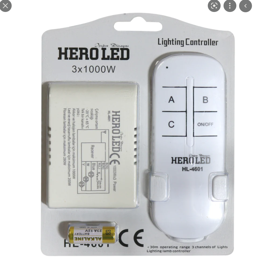

Herkese hayırlı kandiller, benim için oldukça gerekli olan bir şey sorucam. Avize kumandasının A, B, C kanallarına farklı ledleri bağladım ayrıca on/off tuşuna farklı led bağlamak istiyorum. Bu ledin sadece on/off tuşuyla açılıp kapanması gerekiyor yani on tuşuna basınca bütün ledler yanacak A, B, C tuşundaki ledler de isteğe bağlı kullanılabilecek. Bunu sağlamanın bir yolu var mıdır? Led trafosunun bir kablosunu alıcının nötr kablosuna diğer kablosunu ana faz kablosuna bağladım ancak fişe taktığım an led yanıyor ve fişi sökmeden de kapatılamıyor. Şimdiden teşekkürler

Daha anlaşılır anlatmaya çalışayım resimdeki gibi bir kumanda kullanıyorum ve elimde 4 farklı led var. İlk 3 ledi A, B ve C kanallarına bağladım son ledi de on/off tuşuna bağlamak istiyorum. Amacım son bağladığım ledin sadece A, B ve C ışıklarının hepsi yanarken yanması gerekiyor. On/off tuşuna basınca 4 ledin hepsi yanacak isteğe bağlı A, B, C ışıklarını kapatabilecek ama 4. led sadece on/off tuşuna basılınca tüm ışıklarla yanıp kapatılabilecek. Bunun sağlamak için on/off tuşuna nasıl bağlayabilirim. Böyle bir şey mümkün mü

Şimdi anladım ama maalesef bu biraz zor devrede 4.bir röle yok zaten.
Eğer böyle birşeyin imkanı varsa bile devre üzerinde bir sürü değişiklik yapmak gerekir ve değmez.

3 adet ledin var 3 adet led herhangibir sırayla yanınca 4. ledinde yanacak off a basınca hepsi sönecek .Bu kumandalara ilk enerji verildiğinde on durumuna geçer çoğunlukla (test için sanırım)sonra off yapar kapatırsınız bunu bilelim önce ,daha sonra 1. nolu kumandanın led süren ayağına 1 nolu kontaktörü ,2 nolu ayağına 2 nolu kontaktörü 3 nolu ayağına 3 nolu kontaktörü bağlıycaz bu kontaktörlerin normalde açık kontaklarından bir paralel bağlantı yapacağız bu bağlantı ilede 4. ledi besleyeceğiz her ledin yanışı bu kontaktörleri çekecek 3 kontaktörde çekilince 4. ledimiz yanacak herhangibir ledin sönmesi aynı zamanda 4. ledin sönmesi olacaktır, on-off aynı şekilde çalışır.3 kontaktörle bu sorunuzu çözebilirsiniz sanırım biraz maliyetli olabilir.Umarım sorunuzu doğru anladım.
