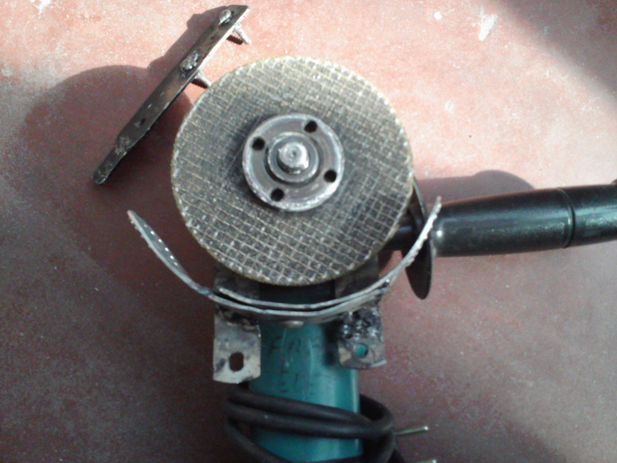

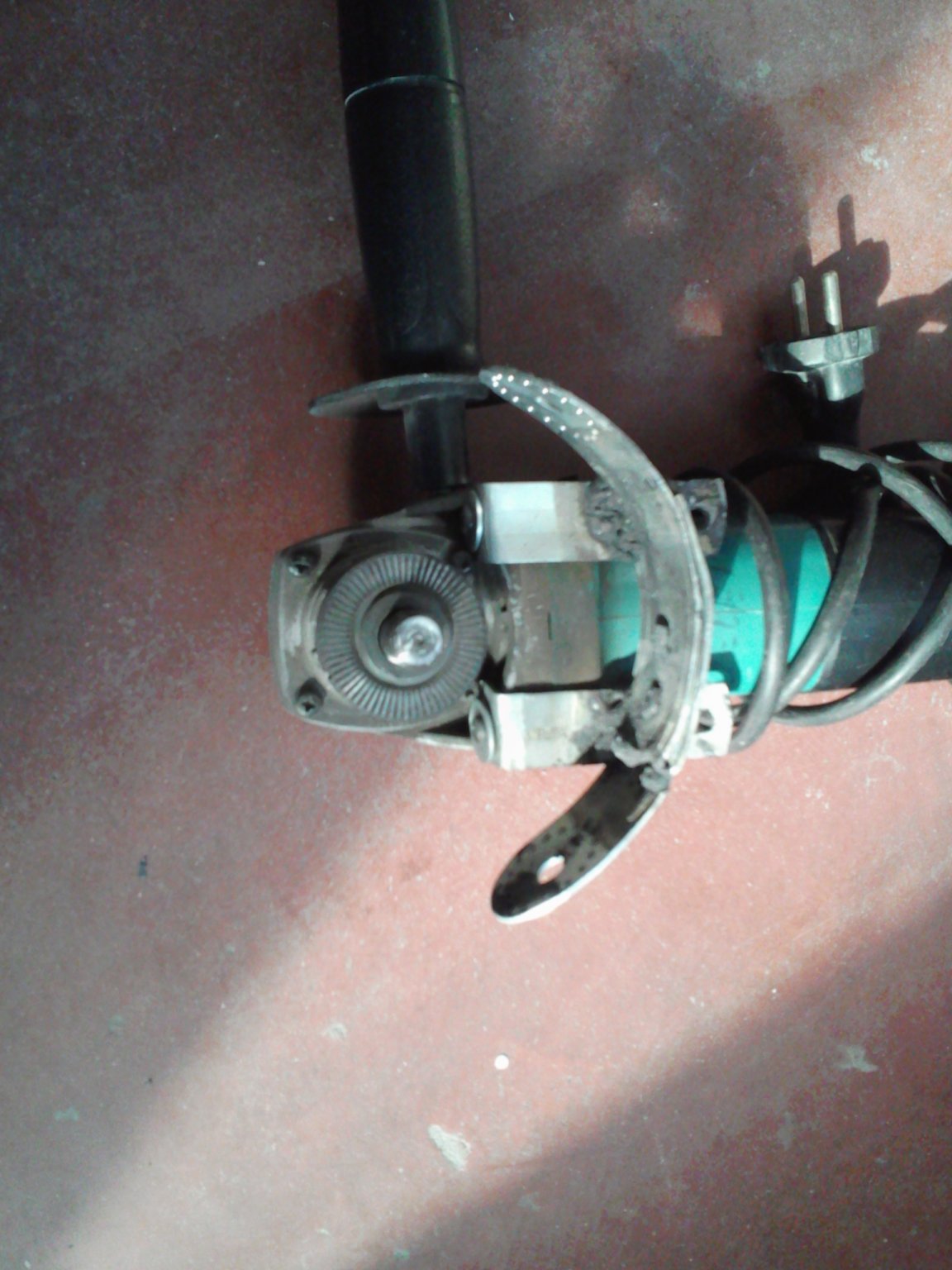

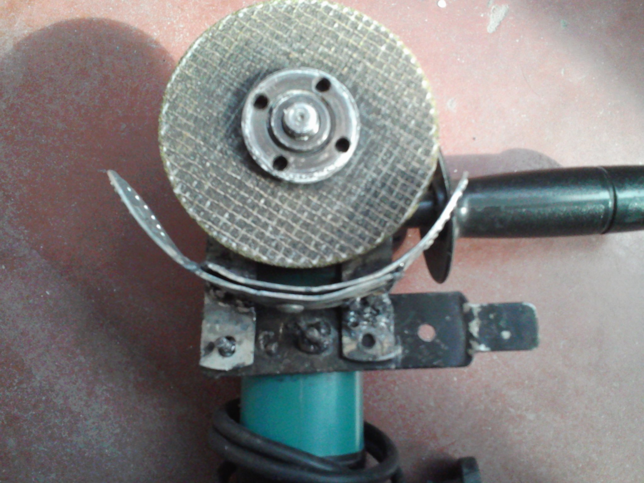

merhabalar arkadaşlar. işyerinde ki avuç taşlamanın koruması çıkartılmış ve kaybolmuş, sanırsam genelde 11.5mm avuç taşlamaya 18mm taşlama diski takmak için sökülüyor, tavsiyem kesinlikle sökmeyin, ciddi yaralanmalara sebep olabilir, taşlama ile çok işimiz olmasa da profil tezhahı keserken taş kırıldı ve çenemin altına ufak bir parça geldi ,biraz kesti kan aktı hemen kolları sıvayıp işe koyuldum ,amatörce birşey yaptım. buda bana profosyönel bir koruma yapma konusunda fikir verdi .henüz yapmadım ama fırsatım olursa yapacağım .kaynaklar çok iyi olmadı ,rutil elektrod kullandım bazik elektrod kullanmak gerekiyordu ama elimde o an yoktu birde taşı sökmek için anahtar yaptım sürekli kaybolduğu için korumaya takılabiliyor kaybolma derdine son.

Geçmiş olsun ve eline sağlık, maalesef küçük bir tecrübeyle atlatmışsın Allah beterinden korusun ve koruyucu elemanları küçümsemeyin daha kötüsü vidyo olarak var, beni baya etkiledi o yüzden burda paylaşmıyorum, iş güvenliği vidyolarında isteyen bulabilir.
bylent usta bazen görüyorum koruması çıkartılmış taşlama ile çalışan kişiler çok tehlikeli insanın gözüne gelse kör eder
İş ve işçi sağlığı konusunda alınacak önelemler,örneğin parça düşme riski olan yerlerde kasklı çalışma,tehlikeli işlerde muhafazalı takım tezgahlarıyla çalışmada veya küçük el aletlerini kullanmada,vb. tüm detaylarda aslında yapılacak asıl işten de üretimden de en önde tutulması gereken çok hayati konudur güvenlik konusu.Ucuz atlatmışsınız,geçmiş olsun,Allah beterinden sürekli korusun ve esirgesin inşallah diyelim.Muhafazanız orijinali kadar dört dörtlük olmasa da yine de iyi iş çıkarmışsınız,şu Amerikalıların sık sık filmlerde dediği gibi.Kolay gelsin.
teşekkür ederim binbaşı ustam korumasız taşlama kullanılmaması ve koruması olmayan taşlamalar için en azından başkasıda görüp faydalanabilir diye düşünüyorum o an elimde o malzemeler vardı o kadarını yapabildim fırsatım olursa güzel birşey yapacağım koruma çok iyi olmasada korumanın arkasındaki disk çıkarma anahtarı için yaptığım yer güzel oldu galiba artık kaybolmuyor
Geçmiş olsun. Benimde küçük taşlama demir kesimi sırasında taşını patlattı ama en dıştan çapı 1 cm akadar tamamen parçalanmadı. Ona rağmen hem korumayı kıvrım yerinden kopardı hemde sakallarım olması rağmen iki küçük kesik açtı çenemde. Neyseki her kullanımda hem kulaklık hemde gözlük takarım eğer onlar olmasaydı belkide kör olmuştum sizede tavsiye ederim.
size de çok geşmiş olsun çok tehlikeli bir alet avuç taşlama korumayı nasıl kırdı sağlam yapısı var aslında markası nedir birde kırılmış şekli ile resim koyabilirmisiniz imkanınız varsa benim yaptığım metal bayağı sağlam ben 18 mm taş için yapacağım çok aşırı sağlam birşey taşın kırması mümkün olmayacak yakın zamanda
Benimki black decker korumanın resmi yok kırılınca atmıştım alüminyuma benziyordu.Gövdeye bağlantısı vidaylaydı o yuvaların dişleri dahi kopmuştu. Bende 230luk makitada var şu anda onunki çelik 3-4 mm kalınlığında ona güveniyorum.
benim yaptığım iş yerine aitti benim taşlamada black decker marka ben bir ara bakayım demir mi alüminyum mu gerçi sağlam görünüyor da çekinmeye başladım dikkat edin genelde kaynak yapılmış yeri keserken kırılma çok oluyor
