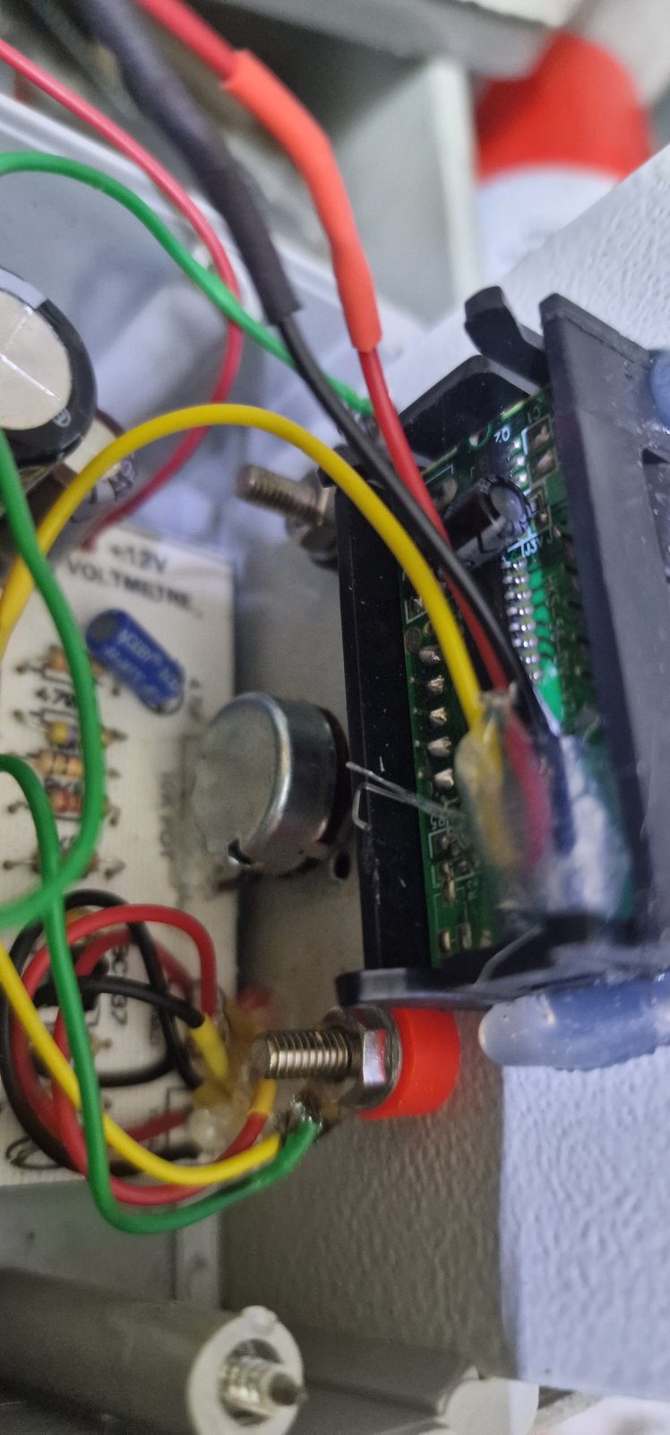

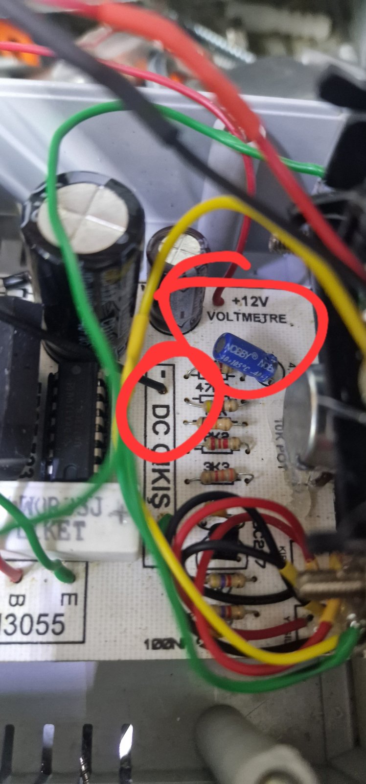

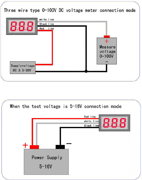

ikinciel bir ayarli guc kaynagi aldim sorun şuki verdigi akimla gosterdigi akim ters , kendi uzerinden 2 volta ayarliyorum (kendi ekraninda gosterdigi 2 volt) avometrem 30 voltu gosteeiyor , 30 volta getiriyorum avometre 2 volt gosteriyor. Resimde goruldugu uzere pomtasiyemetreden 3 kablo cikiyor sari olan direk kutuplardan birine siyah ve kirmizi olan boarda gidiyor. Basit bir onarimi varmidir mesela su kabloyla sunu ters cevir tarzi. Simdiden tesekurler

Voltmetrenin bağlantısı yanlış yerde sanırım.
Voltmetrenin 3 ucu olmalı nereye bağlı çizebilir misiniz?
Voltmetrenin bağlantısı potansiyometreye mi yapılmış?
Evet hocam 3 cikos var sari olan direk kirmizi olan cikis kutubuna baglaniyor , siyah -dc cikis , kirmizi olanda +12 voltmetreye
güzel insan, potasiyometrede köprü ters tarafa yapılmış
Ne yapabilirm bir fikriniz varmi?

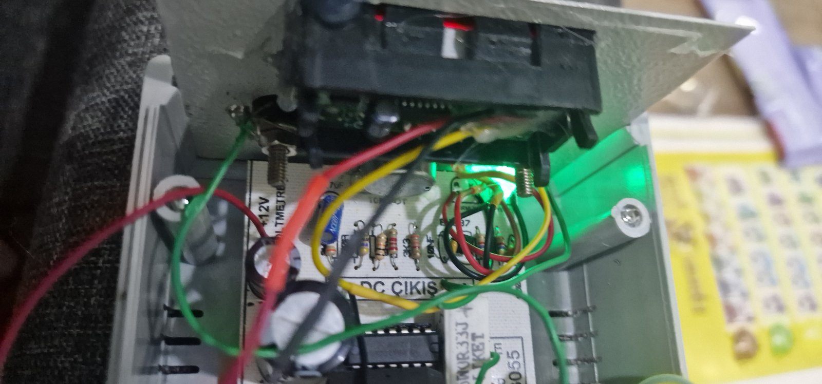

kırmızı + siyah - güç/ power volt metreyi çalıştırır. sarı kablo okuma ucu, dc çıkışa eski ve sarı kablo okuma yapar. ben öyle biliyorum. @Muhsin Kamer usta bir bakıversin, yanılıyorsam düzeltir. cihaz benim olsa değiştirir kontrol ederdim, sonra lehim yapardım.
Bağlantılar ve kablolar silikonlanmış.
Nasıl yardımcı olalım. küçük resimler, ne... nereden geliyor belli değil.

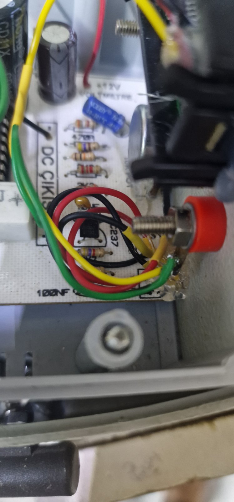

Bağlantıların ayrıntılı resmi olursa, net çekimler olursa yardımcı olurum.
eğer ben doğru görüyorsam ilk resimde sarı kablo sağ alttan sökülebilir, orada siyahla köprüleyip görmek lazım. belki pcb nin altından da yapılabilir.

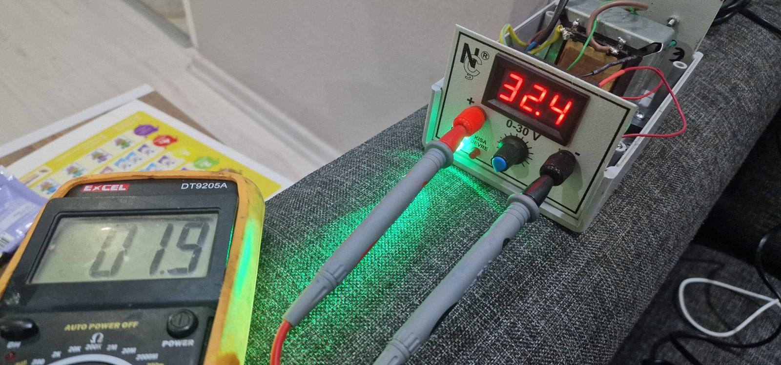

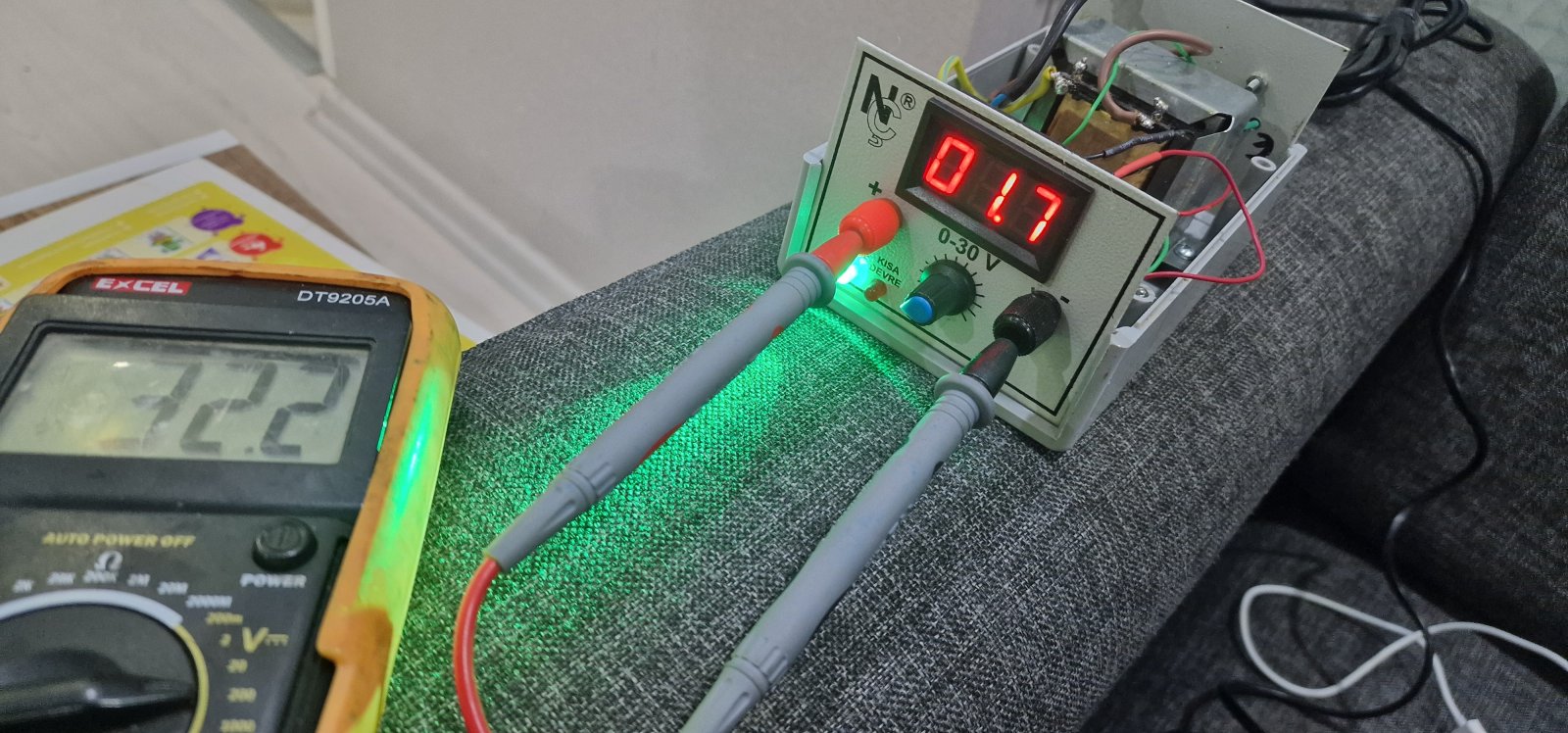

Aslında ilk resimler bağlantı hatasını anlatıyor. Bakınız 1. resimde potansiyometrenin ayar ucu sıfırda iken panel metre doğru gösteriyor, ama avometre 32volt gösteriyor. 2. resimde de tam tersi. Sayın @paskomya ustanın dediği gibi potansiyometrenin orta ucu mevcut olduğu yerden kaldırılıp diğer tarafa lehimlenecek.
Ustam orta ucu dediginiz arti cikis ucuna bagli sari kablo ise onu sokup eksi uca bagladim potansiyometre 33 volt gosteriyor ve arttirip azaltmaya tepki vermiyor.
