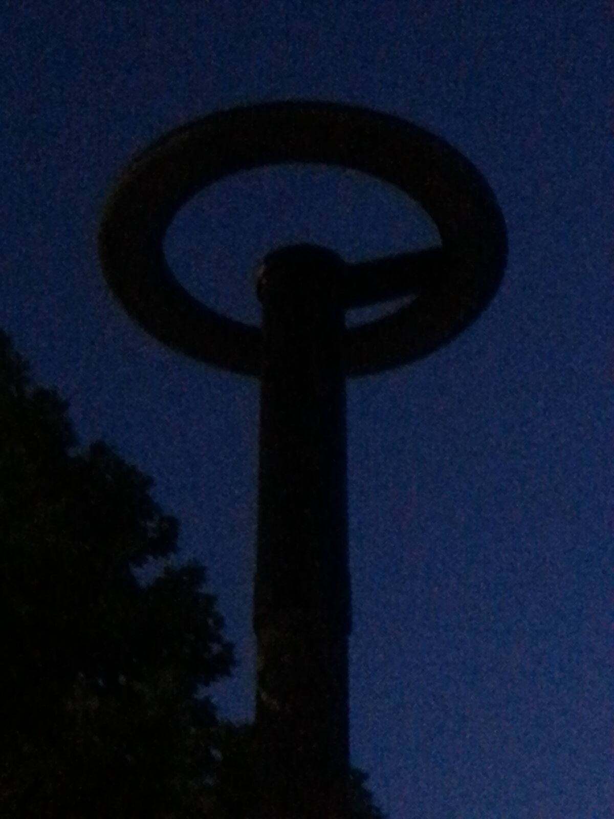

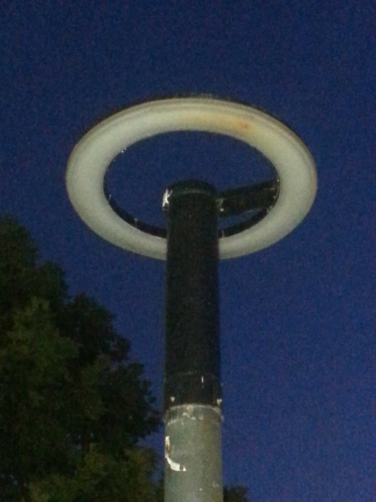

Selamlar. Site içinde bu tarz 50 tane aydınlatma direği var. Bunlar zaman rölesi ile açılıp kapanıyor Bu direklerin aydınlatma panosu güvenlik kulübesinden 40 metre uzakta…
Biz bu direklerin açılıp kapanmasını güvenlik kulübesinden manuel yapmak istiyoruz.(zaman rölesi iptal olacak yani) Aydınlatma panosundan güvenlik kulübesine 3*4 NHXMH kablo çekip pako şalter ile yapın dendi. Bu söylenen doğru mu?
Manual sistem bir yolu yapılır .
Yöneticimisiniz ? güvenlik görevlisi ?
Benzer sayılır.
Enerji yok
Flaşsiz foto çekimi
Flaşlı foto çekimi ( aydınlık görünüm )
