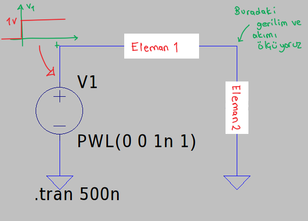

İçerisinde iki tane eleman bir tane gerilim kaynağı olan bir devremiz var.
Gerilim kaynağından t = 0 anında 0'dan 1V'a yükselen basamak şeklinde bir dalga uygulanıyor.
Şekilde gösterilen noktadaki gerilim ve akımı ölçüyoruz. İki elemandan bir tanesi her zaman 1kΩ direnç olacak. Diğer eleman direnç, bobin ya da sığaç (R, L, C) olabilir. Diğer elemanın değeri de bilinmiyor.

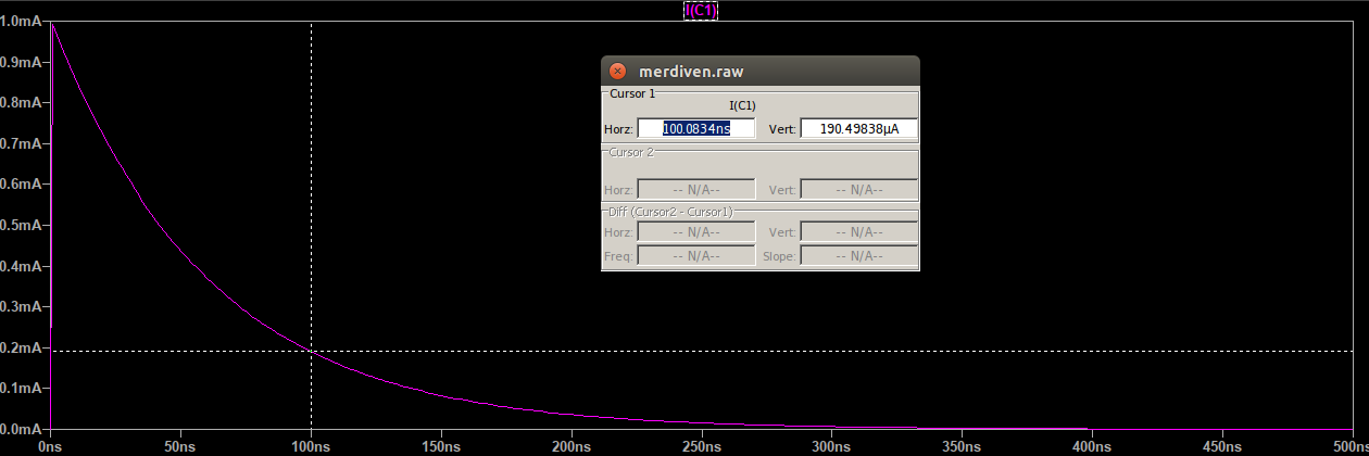

Aşağıda devrenin 100 nano saniye sonra ölçülen gerilim ve akım grafiği verilmiştir.
Gerilim zaman grafiği
53932
Akım zaman grafiği
53933
Verilen bu bilgilere göre devre elemanlarını ve değerlerini bulabilecek misiniz?
a) Eleman1'in türü (R, C ya da L)
b) Eleman1'in değeri
c) Eleman2'nin türü (R, C ya da L)
d) Eleman2'nin değeri
Not : Devreyi LTSpice ile test etmek isteyenler için boş bir benzetim kütüğü de paylaşıyorum. LTSpice ile elemanın değerini okumak için örneğin yukarıdaki devrede fare ile I(C1)'in üzerine tıklayabilirsiniz. Daha sonra 1 işaretine benzer bir işareti hareket ettirerek ölçüm yapabilirsiniz.
Eğer isterseniz başka benzetim programları da kullanabilirsiniz.

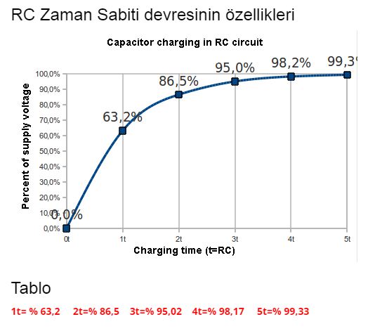

soruda verilen değerlere bakılırsa :
Eleman 1: 1kΩ direnç
Eleman2 : capacitor
Grafikten C değeri :
5T zamanı 300 nS ise T = 60 nS
T = R C ise :
C =T / R = 60 ns / 1kΩ = 60 µF Çıkar..
Elemanların sırası doğru.

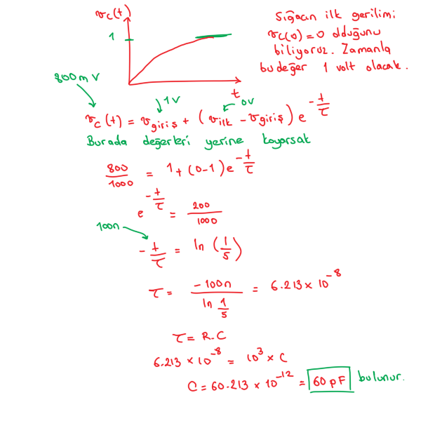

Sonradan fark ettim ufak bir hesap hatası yapmışsınız.
Zaman sabiti = 60 nano saniye
Zaman sabiti = R * C
60 * 10 ^ (-9) = 10^3 * C
C= 60 * 10^(-12) F
C = 60 pF bulunur.
Tebrikler ! :)
Uzun yöntemle de çözdüm.

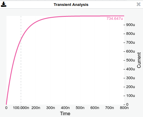

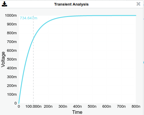

Bu soruyu çözerken benzetim programından yararlanmak daha eğlenceli ve kolay olabilir.
Devreyi test etmek isteyenler buradan test edebilirler. TRAN yazan yere basın. Yeşil tamam yazısına basın. Sonra fareyi 100n üzerine getirip gerilimi görebilirsiniz.

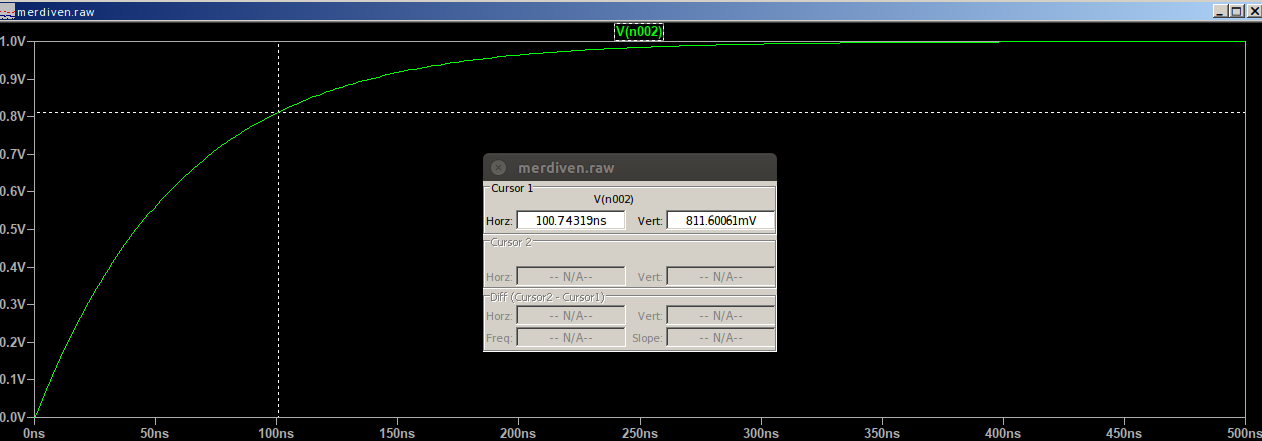

Sorunun ikinci bölümünü de yazıyorum.
53943
