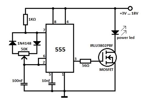

Aslında termostat alıcaktım ama vazgeçtim bana rezistans ısısını ayarlayabilecek devre lazım yani dc dimmeri gibi vb
220V ile kontrol etmek istemiyorum 12V 4A adaptör ile kontrol edicem zaten adaptörün amperi düşük en fazla 25-30cm tel kızartıyor
bunun için bi şeması falan olan arkadaş varsa atabilirmi lütfen?
555 le dc dimmer yapabilirsiniz. Led yerine rezistans bağlanacak
