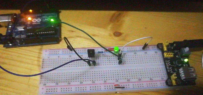

Selamun aleyküm.Elimde BD140 modelinde bir PNP transistör bulunuyor.Üzerinde de yazdığına göre üretici firma NXP Semiconductors.Bu transistörde bir şey garibime gitti (ki önceden BC237 kullanmışlığım var.)Orta bacak base değil,base i uca koymuşlar.Evet,genelde devrelerde BJT tipi transistörler arasında NPN olanları daha çok kullanılıyor fakat bunula da bir deneme yapmak istedim.Fırsat bulursam bir sziklai çifti yapmak istiyorum deneysel amaçlı.
Velhasıl kelam bu transistörü datasheetine göre bağladım hatta birçok farklı varyasyonu da denedim buna rağmen çalıştıramadım.Sıkıntının bacak bağlantılarını çözemememden kaynaklandığını düşünüyorum.Nitekim 2 adet 1.5 voltluk seri pil ile devreye güç veriyorum.Yani ölçümleri de yaptığımda gerekli değerleri aşmadığımı farkettim.Devre olabildiğince sade.Transistör anahtarlama görevinde.Bir led yakılmaya çalışılıyor.Base e güvenlik maskadıyla 330 ohmluk bir direnç bağlı.
Bana BD140 bağlantısını somut bir şekilde gösterebilme imkanınız var mıdır? Özellikle breadboard üzerinde olursa daha anlaşılır olabilir.Bu işlerde pratik noktasında pek tecrübeli sayılmam.Böyle küçük bir mesele için de vaktini harcayıp ilgilenenler için ayrıeten teşekkürlerimi sunuyorum.İlave bilgi istenirse ilk fırsatta vermeye çalışırım inşallah.
Datasheet:https://pdf1.alldatasheet.com/datasheet-pdf/view/16172/PHILIPS/BD140.html
Kurmaya çalıştığınız devrenin semasini eklermisiniz? Ne yapmaya çalıştığınızı anlamadim.
Sziklai için eslenik iki farklı transistor biri npn diğeri pnp transistor kullanmanız gerekiyor.
Bunu nerede nasıl kullanacaksınız ona göre hareket edelim.
https://orcunakyol.com.tr/transistor-ile-anahtarlama-pnp-bd140.html
Tek mesajda yazmayı başaramadım :) Sanırım istediğiniz bu olmalı.
Sağolun ustam,elinize sağlık konu kapanabilir.
