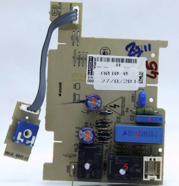

Beko 3502 PE makinenin 2 yıl önce ısıtma rölesi erimişti değiştirmiştim,
kaliteli röle bulamadığım için 2 sene sonra yine eridi,
yine kaliteli röle bulamadım 30 A 12 v tek kontak röle taktım kabloyla uzatarak.
bu kez röle çekmemeye başladı hiç devreye girmedi rezisttans,
karttaki 4 kondansatörü değiştirdim, şu an arada ısıtıyor arada ısıtmıyor,
örneğin yıkamayı soğuk yapıyor durulamayı sıcak yapıyor,
veya yıkama yaparken röle 1-2 dk çekiyor sonra bırakıyor su ısınamıyor haliyle,
program devam ederken aç kapa yapıyorum röle çekiyor, yada röle çekiliyken aç kapa yapıyorum röle bırakıyor,
NTC veya tersmostat geliyor aklıma bu makinede NTC var mıdır? varsa nerededir?
ayrıca parazit kondansatörü de patlamış değiştireceğim ancak bundan yapmaz herhalde,
parca almaya gitmisken ntc termostat parazit kondansatörü de gerekiyorsa alacağım,
tesekkurler
Kart resmi koyarsanız anlayan arkadaşlar daha iyi yorum yapacaktır
kart bu ,işaretlediğim 5 parçayı değiştirdim NTC den şüpheleniyorum.
Genelde 2numarali parça arıza yapar. Ara sıra yapması ilgınc.

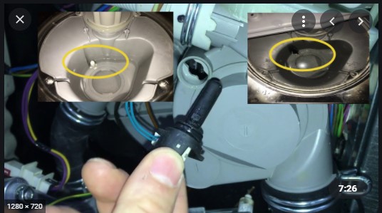

röle açıkta oldğu için çalışmasını izliyorum. ön yıkama bitip yıkamaya gectiğinde röle çekiyor 1-2 dk. sonra bırakıyor, veya hic cekmiyor, tamamen soğuk yıkıyor durulamayı sıcak yapıyor. bunun nedeni NTC nin bozuk olması diye düşünüyorum, değiştirip tekrar deneyeceğim tesekkurler
ntc yıkama suyu toplama alt çanağı gövdesinde; doksan derece çevirdiğinde çıkan iki kablo girişi olan bir eleman..
