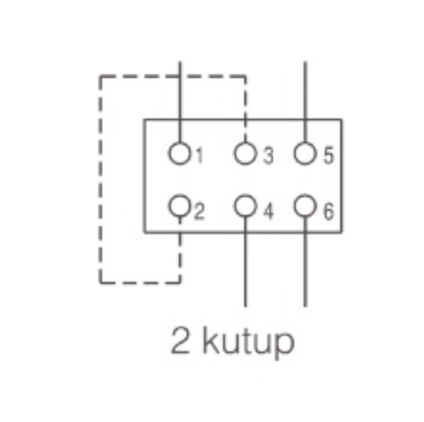

Merhaba girişim monofaze ve ben bunu trifaze kontaktöre girmek istiyorum.Kontaklarda sıkıntı yaşamamak için tek kontaktan akan akımı nasıl hesaplaya bilirim ?
Calışdıgın güç ve kullandığın kontaktör boyut/akımını bilmeden cevap vermek abes olur.

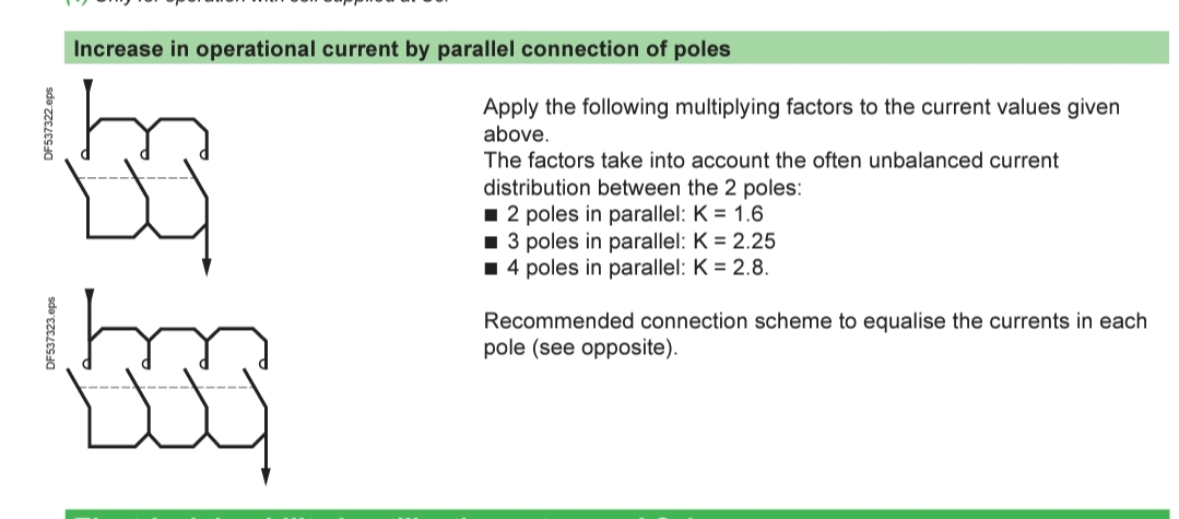

Çıkış gücünü önemli değil mantığını anlamaya çalışıyorum sadece.220V 10A olan bir linyede ben trifaze 10A değilde daha küçük bir kontaktör kullanabilir miyim onu merak ediyorum.
Bilgi.Akım büyük olmasına rağmen,seri daha emniyetli.Paralel için formüle bakınız.
yani paralel bağlayınca çıkan akım değerimde büyüme oluyor doğru anladım değil mi?
