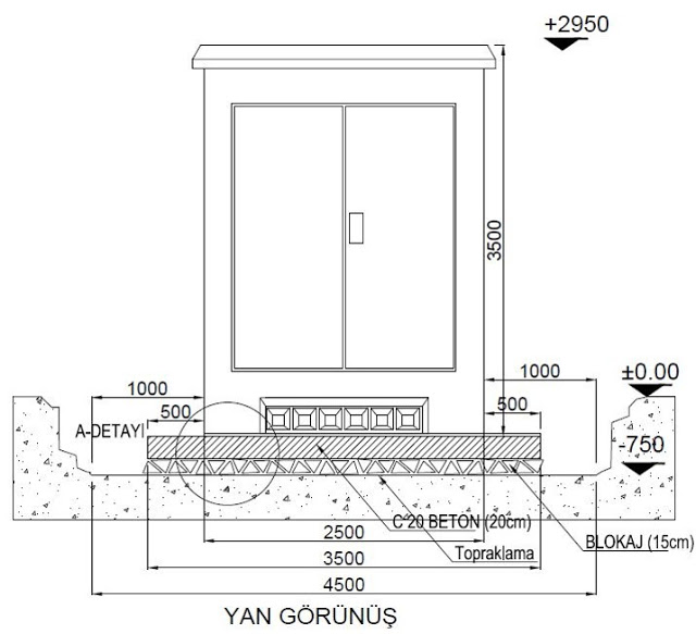

Değerli Üstad'lar mrb.

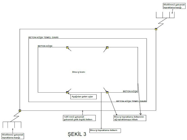

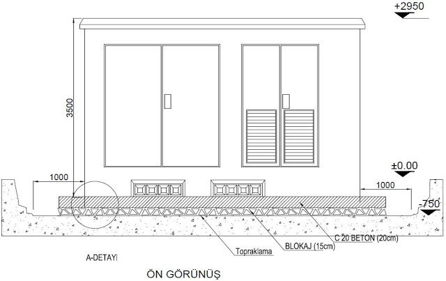

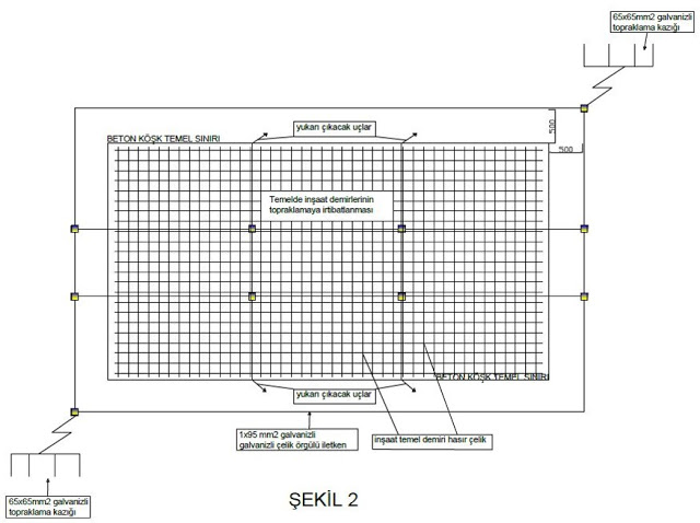

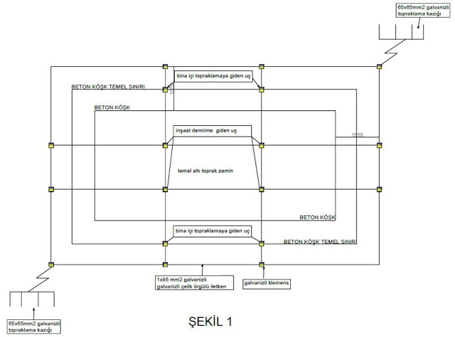

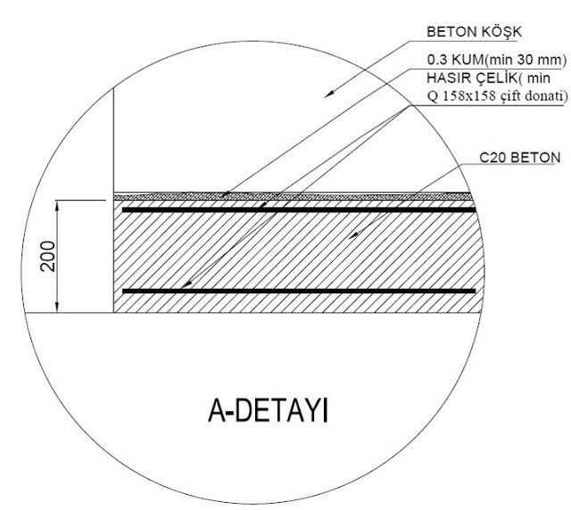

Beton Köşk,detay, konfigürasyon için bir çok site gezdim. Günlerce araştırdım. Evet çok güzel çizimler ve bilgiler var. Özellikle de forum sitelerinde Üstadlar bu konuda sorulan sorulara açıklayıcı cevap vermişler.Ellerine sağlık.
Benim söylemek istediğim şu;
Beton köşk ve bunu oluşturan ekipmanlar,
Bu ekipmanların görevleri vs. gibi temel bilgilerin olduğu bir konu açmak iyi olur diye düşündüm.
Bilgiye sahip birinin bilgisini paylaşması,bilmeyen için gerçekten büyük mutluluk. Ganimet bulmuş gibi oluyor.
Bu sebeple değerli Üstad'lar bilgilerini, Beton köşk işini yeni öğrenmeye başlayan arkadaşlar (Ben) için paylaşırsa gerçekten çok ikram olacaktır.
saygılar
Beton Köşklerle alakalı olarak Sami İnci Üstad bazı dökümanlar paylaşmış. onları sizlerle paylaşayım.
katkılarınızı bekliyorum arkadaşlar.
konuyu öldürmeyelim. ihtiyacı olanlara hazır kaynak olsun

Arkadaşlar yüklediğim eklerin hepsi alıntı bilgilerdir. bu konuda üstad olmuş arkadaşlarımızdan aldığım kaynaklardır. sektörde faaliyet gösteren firmaların sitelerinden elde ettiğim dökümanlardır. amacım bu bilgi ve belgelerin tek konu altına ulaşılabilir olup diğer bu konu hakkında bilgi isteyen arkadaşlara kolaylık sağlamaktır.

çok fazla dağılmadan köşk ve trafolarla ilgili dökümleri tek konu altıında toplamaktur amacım
şunu belirtmeden geçemeyeceğim. burdaki tüm ekler ve bu eklerin detayları alıntıdır. yani bu dökümanları hazırlayan arkadaşların bir el emeği vardır. kendilerine teşekkür edeirz.
