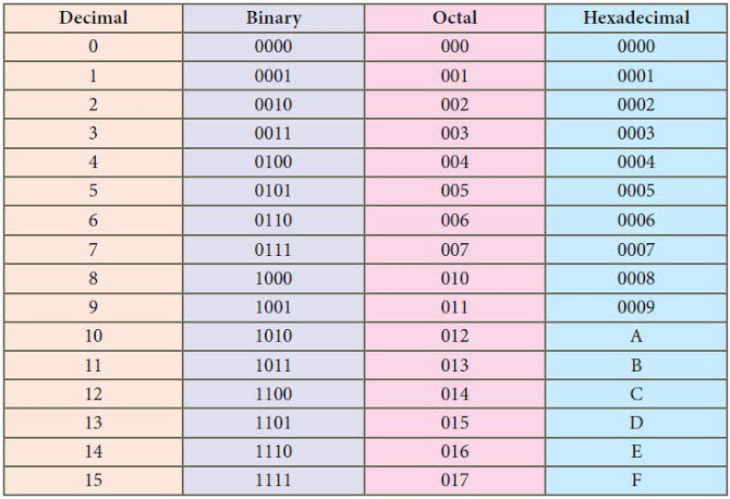

Soru 2...Makine kodu 1 ve 0 elektrik sinyalini kullanıyor bu ikilik sayı sistemi ile çözülüyor.Fakat 16.lık sayı sistemi de bilgisayarda gerekiyormuş.Bu 2 lik ve 16 lık sayı sistemi arasında ne ilgi var?Bunu detaylı cevaplayacak kişi bilgisayar bilgisindeki açığı kapatacak ve rahat işleyişi düşünebiliriz!...Teşekkür Ederim!...ORHAN

Makine kodu, temelde 1 ve 0'lardan oluşan ikilik sayı sistemini kullanır. Ancak, 16'lık sayı sistemi (hexadecimal) bilgisayar programlamasında sıklıkla kullanılır.
Neden 16'lık sayı sistemi önemlidir?
1. 16'lık sayı sistemi, 2'lik sayı sistemine göre daha kısa ve okunması daha kolaydır. Örneğin, bir 8 bitlik ikilik sayı, 2 haneli bir 16'lık sayı ile ifade edilebilir.
2. Bilgisayar sistemlerinde bellek adresleri genellikle 16'lık sayılarla ifade edilir. Bu, bellek adreslerini daha kolay anlamamızı ve yönetmemizi sağlar.
3. Bilgisayar grafiklerinde ve diğer alanlarda, 16'lık sayı sistemi genellikle renk kodlaması gibi işlemlerde kullanılır.
4. Bilgisayar donanımında, veri yolları ve diğer aygıtlar genellikle 16'lık sayı sistemine dayanır.
Sonuç olarak, 16'lık sayı sistemi, bilgisayar programlamasında önemli bir rol oynar ve birçok durumda kullanılır.
Ancak, temel işlemci yürütme işlemleri hala ikilik (binary) sayı sistemi üzerinde gerçekleşir.

tüm işlemcilerde sistem ikili olarak çalışır. Buna da machine code denir. Ancak program yazarken ikili sistem pratik değildir. Bu yüzden bu işi kolaylaştırmak için yazılımlar vardır. Kodlar mnemonik denilen kodlar halinde ve sayılar da 16 lık sayı sisteminde yazılır. 16 lık sistemi ikiliye çevirmek daha kolaydır. O zaman machine code programlama yerine, assembler programlama adı verilir. Örnek olarak Z80 işlemcilerde
LD A,XX komutunu düşünelim. Bunun anlamı A kütüğüne XX değerini yükle demektir. Bu komutun kodu 3Eh tir. sonrasında ise değer gelir. Değer diyelim 255 olsun 16 lık gösterimde FFh tir. Bu durumda 3E FFh olacaktır. LD A, XX mnemonik dediğimiz gösterim tarzıdır. Assembler programlarında kolaylık sağlar.
