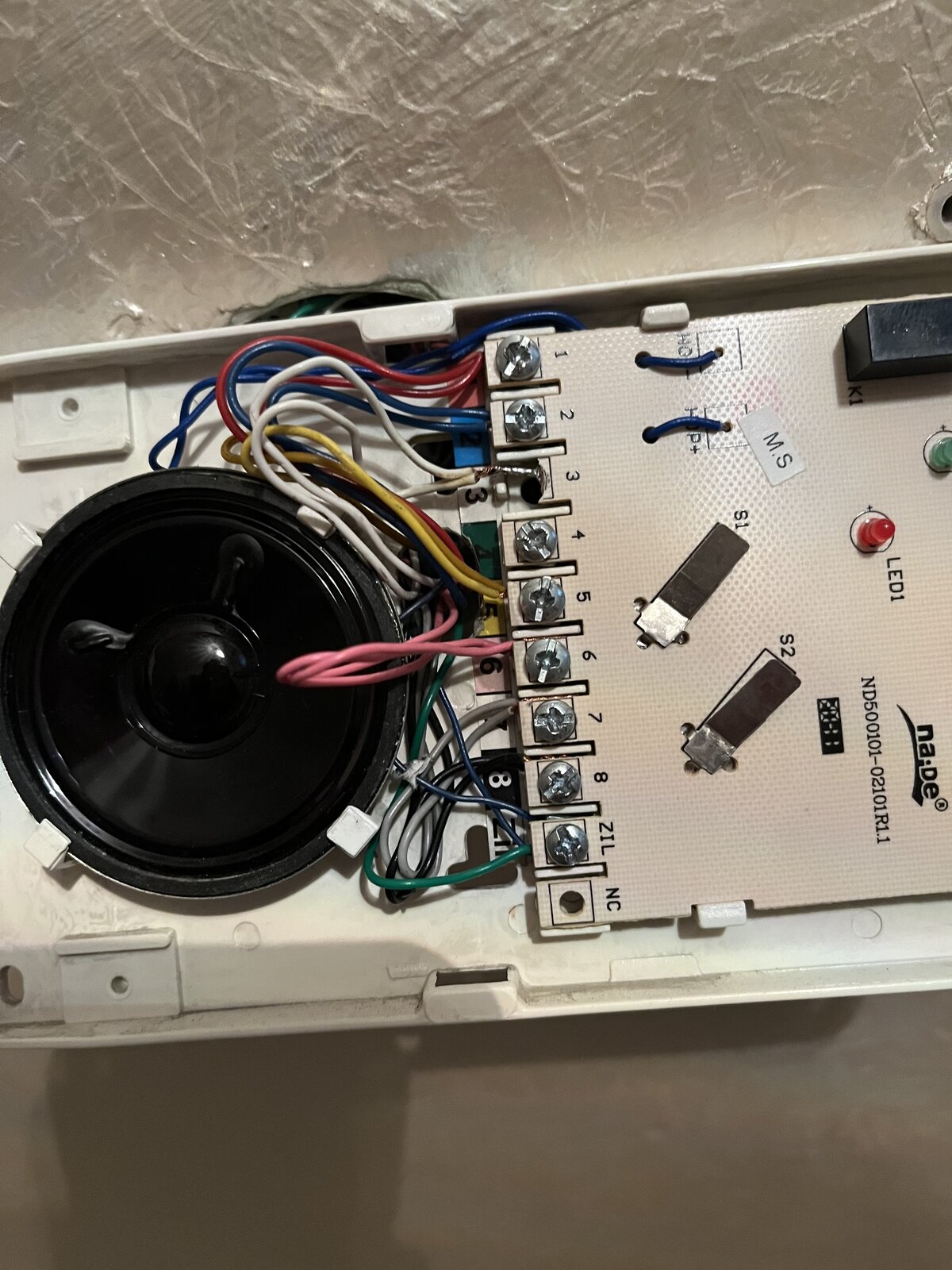

Merhaba binada 23 daire bulunuyor diğer
katların zilleri Problemsiz birşekilde çalışıyor.
Ben daire 21 de kalıyorum benim zilim ne aşağıdan nede kapıdaki zil anahtarından çalışmıyor.
bulunduğum daire dubleks üst katta da aynı diafon var onu söküp aşağı taktığımdada yine çalışan birşey olmadı, aşağıdan 9 damarlı Kablo gelmiş 1 tanesi bağlı oda diafon daki zil yazan yere.
yardımcı olabilecek varmı acaba?

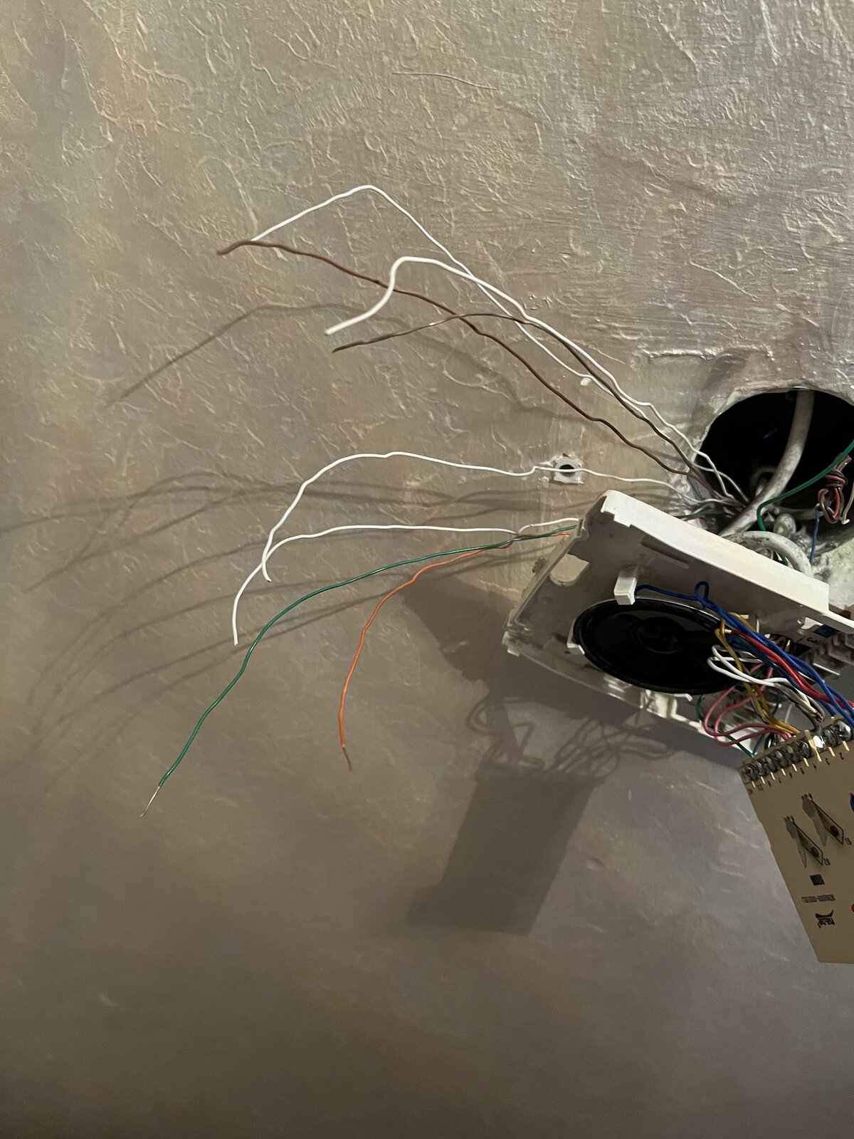

Sizin daire içindeki şube bağlantı kablosunun herbiri ayrı renkte olmalı.. sizinki öyle değil galiba..
Yukarıdaki kablodan tek damar kullanılmış evet farklı farklı renkleri pek yok
Diafona gelen toplam Kablo adeti 2 diğeri de bu şekilde
farklı renklerde,anladığım kadarıyla bu Kablo paralel bağlı şekilde aşağı iniyor kart beslemesi kapı açma bobini vs. gibi ama bu kabloyu takip edip bulamadım bina içinde nereye gizlediyseler :)

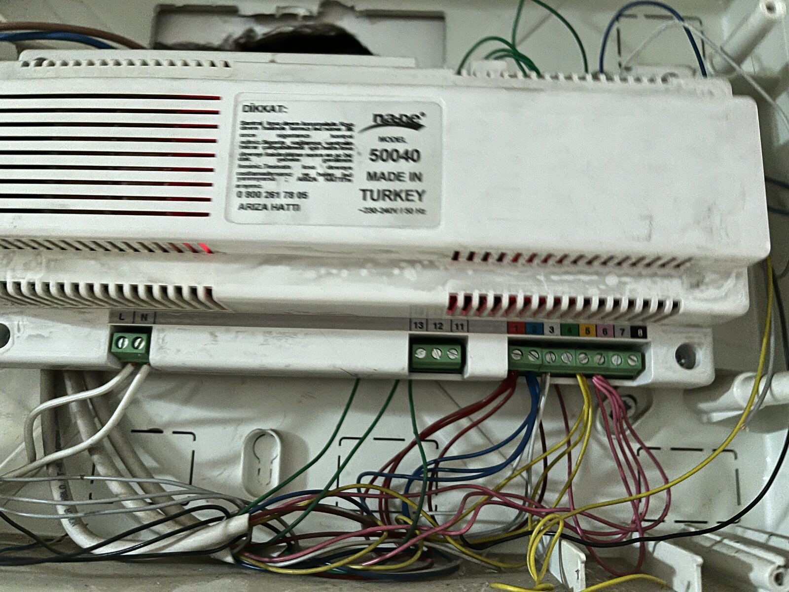

.. nade sitesinden sizin santralın bağlantı şemasını indirip renkleri bir kontrol edin.. ayrıca daire önündeki zil butonuna bakın.. ucu ayrılmış olabilir.. ama aşağıdanda çalışmıyor diyorsunuz.. dış kapıdaki panelden gelen kablo ile santralden gelen zil kablolarının bulunduğu ortak bir noktada sorun var gibi..

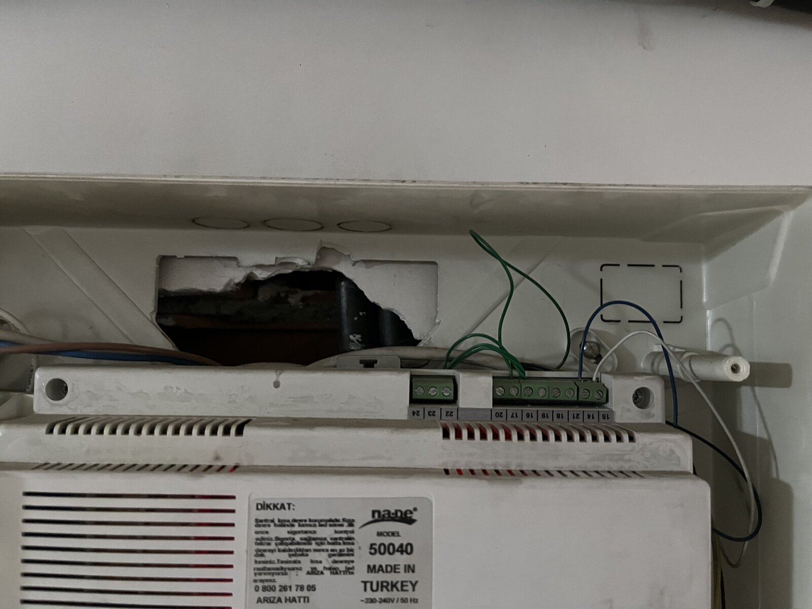

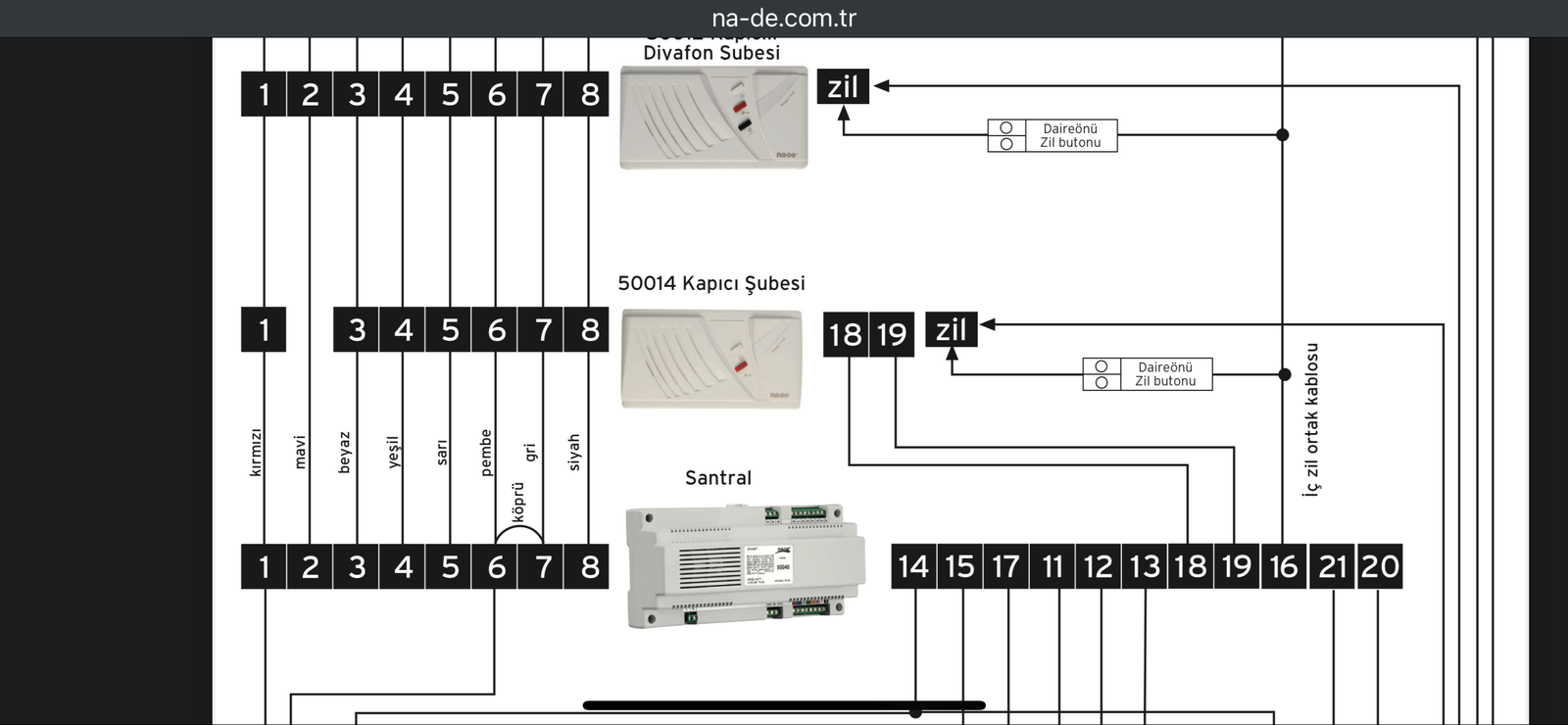

İnternette ki bağlantı şemasına göre 4 te bağlı olan renk bizim dairede bağlı değil. Tuhaf bir şekilde bina içinde bunların bağlandığı ortak noktayı bulamıyorum.

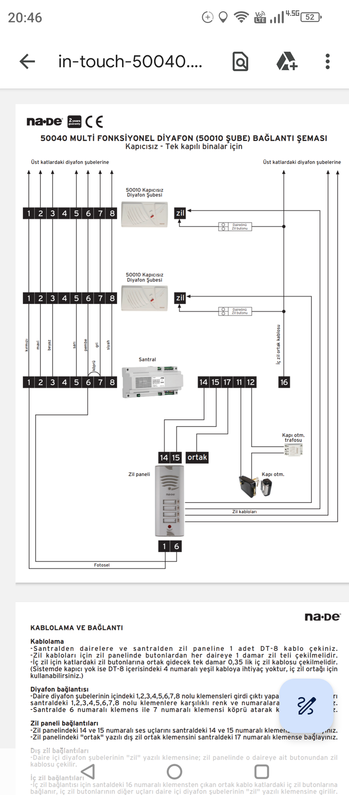

    406.4 KB · Görüntüleme: 625
Teşekkür ederim buradaki uçlarda birşey ölçmek geliyor aklıma ama hangi sayı veya hangi rakam ney nedir bulamadığım için ilerleme kaydedemiyorum.
.. 3 numara beyaz kablo klemense bağlı değil mi.. boşta gibi sanki..
