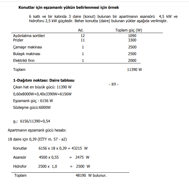

http://www.emo.org.tr/ekler/18128daad05bf1d_ek.pdf
sayfa 89;

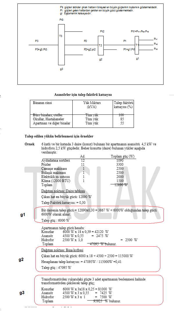

http://www.eigm.gov.tr/File/?path=ROOT/4/Documents/Güncel Duyurular/DOSYA_6_EK-B_TALEP FAKTÖRÜ KATSAYILARI VE TÜKETİCİ YÜK HESAPLARI (171-176.SAYFA).doc
Yukarıdaki 2 siteden(biri EMO ve diğeri de EİGM) alınan hesaplamalara baktığımızda, binanın talep gücünü bulurken; dairelerin talep gücü ile daire sayılarına göre belirlenen eş zamanlılık katsayısını çarptığını görüyoruz.

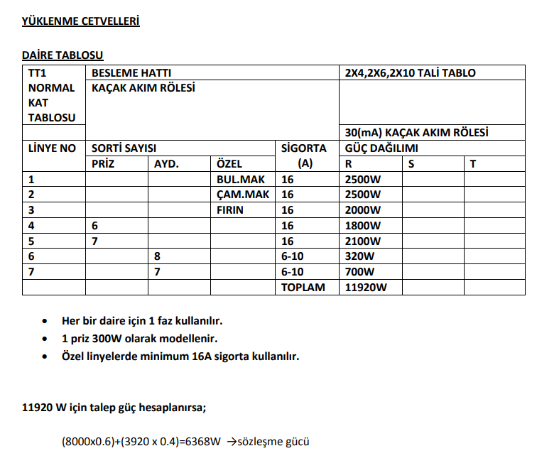

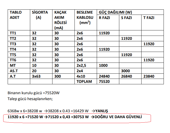

Bir başka sitede ise;
http://content.lms.sabis.sakarya.edu.tr/Uploads/49056/37933/tablolar_ve_kablo_hesaplamaları.ders.pdf
hesabın bu şekilde olduğunu ve sonunda da doğru ve daha güvenli olduğu notunu görüyoruz.
