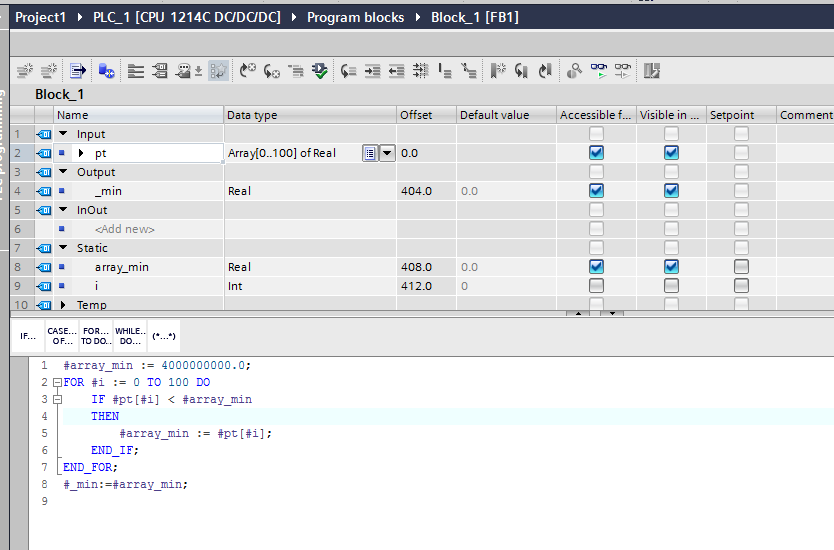

20 real sayıdan oluşan bir dizideki tüm sayıların birbirleriyle olan farklarının en küçüğünü başka bir diziye yazdırmak istiyorum. Mesela dizideki 1. sayı diğer 19 sayıdan çıkarılıp en küçük farkı başka bir diziye yazılacak.
Bunu 2..20. sayıya kadar yapacak.
Bunu nasıl yapabilirim? Hazır yazılı program olan varsa paylaşabilirse sevinirim.
(Not: SCL dilim zayıf.)
temel algoritma ; for içinde for döngüsü
PLC de nasıl yapılıyor bilimem

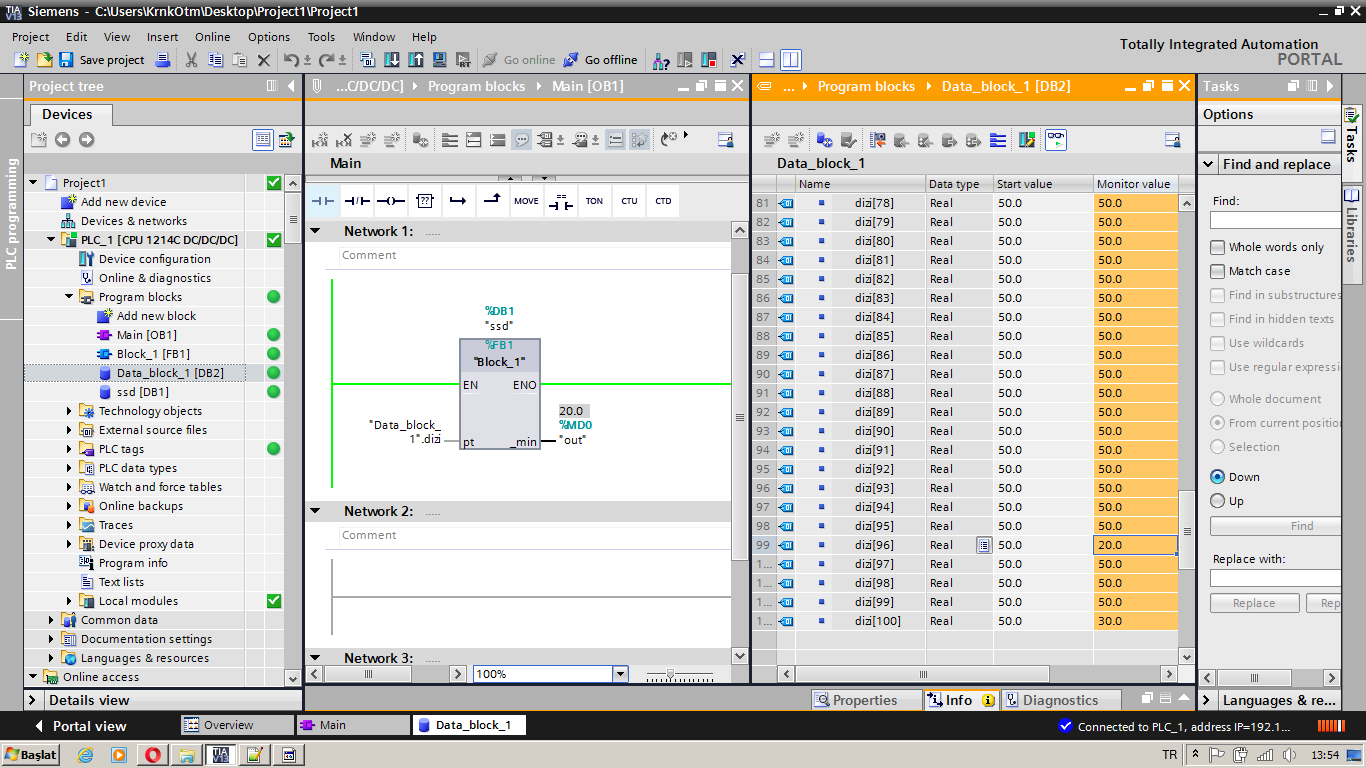

Peki SCL de Databloga veri nasıl yazdırabilirim?
Şu şekilde deniyorum fakat olmuyor. ( DB10.DD[0]:=10.0)
FUNCTION_BLOCK "Block_1"
{ S7_Optimized_Access := 'FALSE' }
VERSION : 0.1
VAR_INPUT
pt : Array[0..100] of Real;
END_VAR
VAR_OUTPUT
_min : Real;
END_VAR
VAR
array_min : Real;
i { S7_HMI_Accessible := 'False'; S7_HMI_Visible := 'False'} : Int;
END_VAR
BEGIN
#array_min := 4000000000.0;
FOR #i := 0 TO 100 DO
IF #pt[#i] < #array_min
THEN
#array_min := #pt[#i];
END_IF;
END_FOR;
#_min:=#array_min;
END_FUNCTION_BLOCK

hocam yanlış anlamış olabilirim; ama sanki bu fonksiyon sadece dizideki en küçük sayıyı buluyor. İstenen daha farklı diye anlıyorum.
