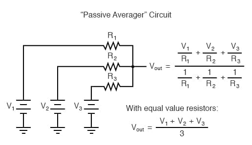

İki şekilde bir çözüm olabilir.
1. Arduino ile yapabilirsiniz. Rahatlıkla ortalama alınabilir, hysteresis ilave edebilirsiniz. Tabi arduino tecrübeniz veya yakınlığınız varsa.
2. Op-amp ile devreyi kurabilirsiniz. Aşağıdaki devre işin temelini anlatıyor. Hysteresis komparatör devresi yine op-amp ile yapılabilir. Tabi op-amp tecrübeniz olmalı. Siz bir karar verirseniz ona göre bir yol çizilebilir.
Ekli dosyayı görüntüle 94073
