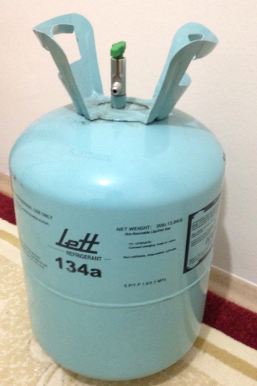

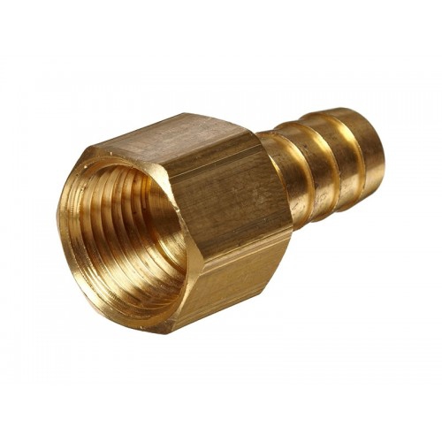

Merhaba arkadaşlar resimde görüldüğü gibi vananın ölçülerini bilen varmı? ( Vana ucuna sarı hortum rakoru atacam ama internetten net bir sonuç bulamadım ) kaçlık rakor almam gerekiyor yardımcı olursanız sevinirim

Metrik ölçü değil inch dır. 1/4" oluyor o ölçü.
Yalnız şu bilgiyide vereyim her gaz tüpü o vanadan geri hava almaz. İçerisinde cekvalf vardır. Tekrar dolum yapılamaz. Cok dandik tuplerde cekvalf olmaz. Farklı yöntemlerle bu tupleri hava tüpü olarak kullanıyorlar. Hava basarken çok yüksek basinclara çıkmayın.
Yani kendi güvenliğinizi elden bırakmayın.

Hocam çok tşkler benim aldığım tüpe hava basmak için sibop ağzı kaynatmışlar ordan hava basacam artık 10 bar hava yeterli her halde

10 bar yüksek klima gaz tüpü için.
Hangi gaz tüpü verdiler size. Bu tüplerin üzerinde patlama vekilleri var. Riskli basınç. Bence 5 - 6 bari geçmeyin.
