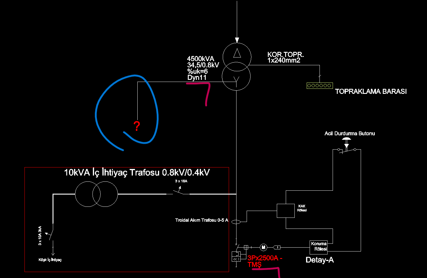

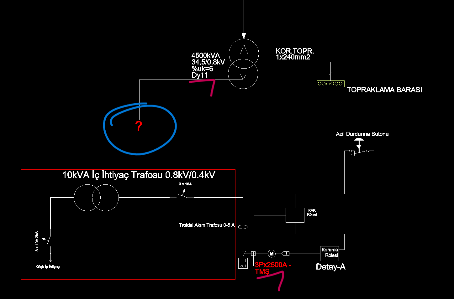

Merhaba arkadaşlar 2 soru var kafamı kurcalayan
1) 34,5/0,8 kV Dyn11 bir transformatörün olduğu sahada, 800 volt olan AG panonun içinde 800/400 V izolasyon trafosu mevcut. Bu panodaki ana tmş 3 kutuplu. Ana trafonun sekonder ucundaki nötr, tmş ye giremeyeceğine göre nereye bağlanmalı. Bu sistemde işletme ve koruma topraklaması nasıl yapılıyor?
2) aynı şartlarda sadece trafom Dy11 olarak değişseydi durum nasıl olurdu?
Soruyu şema çizerek sorarsanız daha anlaşılır olacaktır.
1 diye adlandırdığım görselde Dyn11 trafo var ve ana tmş 3 kutuplu. panoda izolasyon trafosu da mevcut. Dyn11 trafonun işletme/koruma topraklaması nasıl yapılacak? İzolasyon trafosuna bi toprak bağlantısı olmalı mı? pratikte nereye bağlanmalı?
2 numaralı görselde de Dy11 trafo var. tmş yine 3 kutuplu. Aynı topraklama sorularım bu durum içinde geçerli. Nasıl bir bağlantı olmalı?

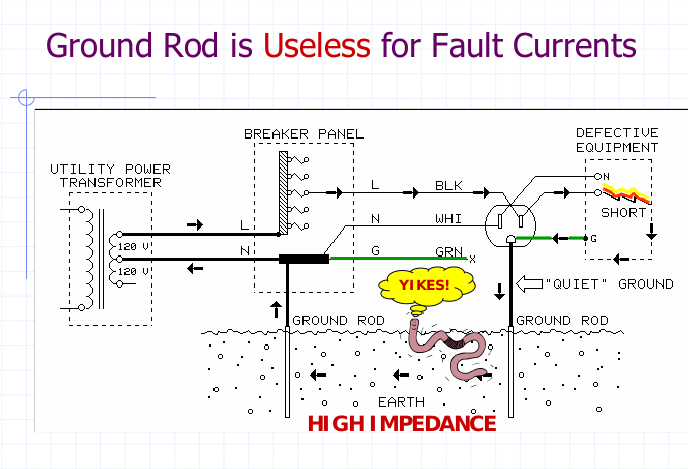

Eklediğim resimleri konu sahibi arkadaş anlayabilirse, nasıl yapılacağını da anlayacaktır.
Resimdeki trafoyu hem izolasyon amaçlı hem de bir konutun beslemesi için düşünürsek.
Buradaki topraklama doğrudan TN (işletme topraklaması) olur.

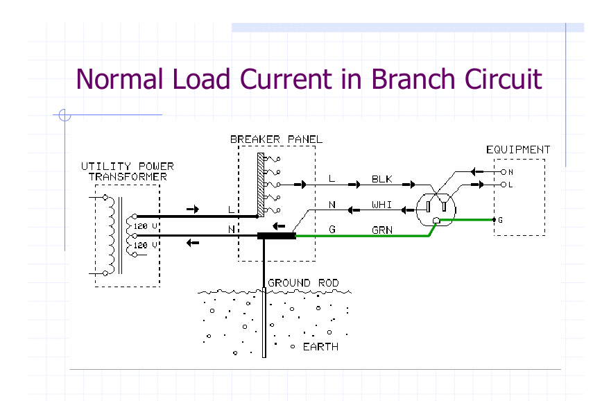

Koruma yapılabilmesi için ise...
İlk resimde faz cihazın şasesine kaçak yaparsa işletme topraklaması de-aktiftir. Yani toprağa herhangi bir akım akmaz. Nötr hattı oluşturulduğu için doğrudan kaynağın diğer ucuna ulaşır. Geçen akım max olur ve sigorta atar.
İkinci resimde TN-S koruma amaçlı topraklama anlatılmıştır. Koruma topraklaması yüksek empedanslı olduğu için fazla akım akmasına gerek duyulmaz. İnsanın çarpılabilmesi için takribi 30mA lik bir akımın akması yeterli görülecektir. (Pratikte 1m lik koruma topraklamasından çok daha fazla akım akar)

Aslında şunu merak ediyorum Dyn11 trafonun sekonder tarafındaki nötrü izolasyon trafosuna mı bağlamalıyım Yoksa bağlantıyı alıp herşeyden bağımsız kazıklarla 20m uzağa mı çakmalıyım.
Yazdığınızdan anladığım kadarıyla bu nötrü uzağa çakmalıyım. İzolasyon trafosu ile bağlantılı olmamalı
