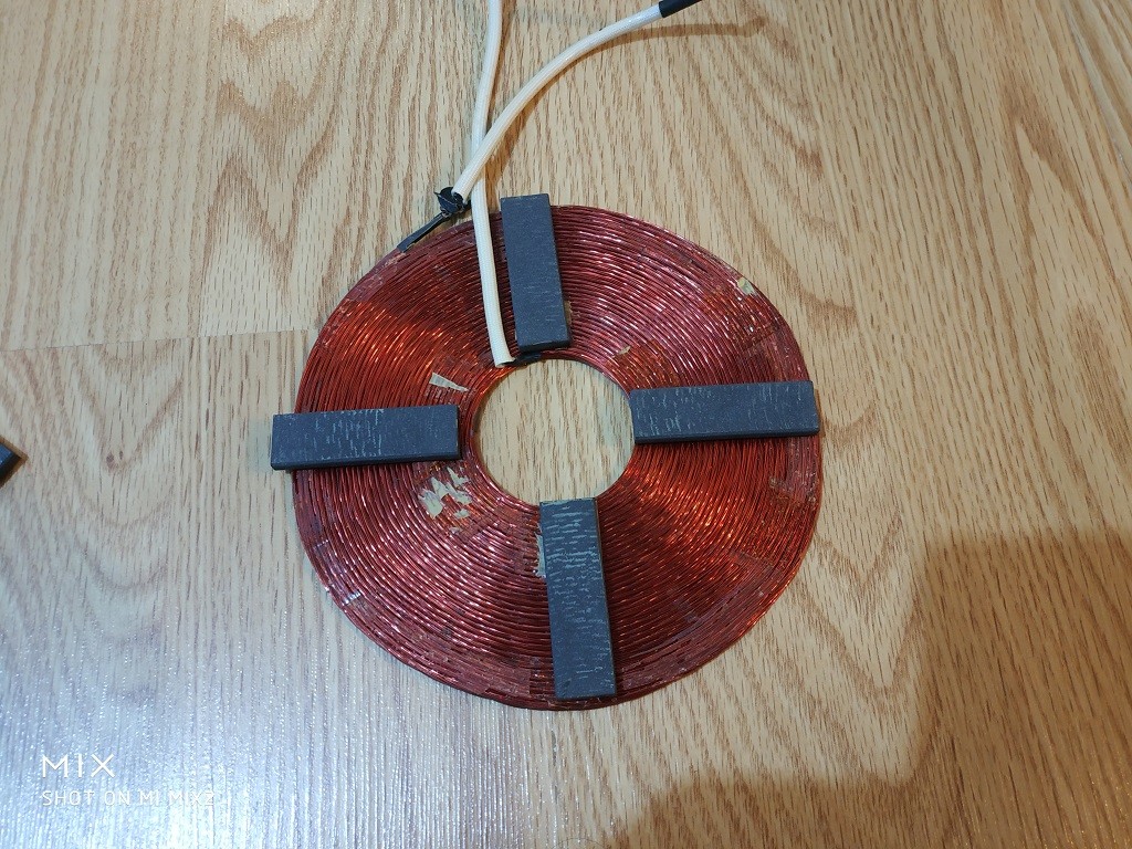

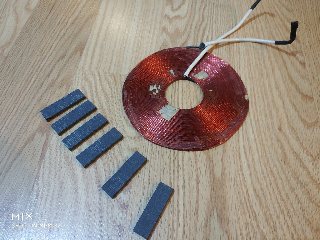

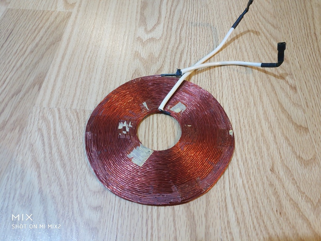

Arkadaşlar selam kolay gelsin, yine bir indüksiyon projesiyle uğraşıyorum bobin ve nüve konusunda anlayamadığım bir konuyla karşı karşıyayım.
Üzerinde çalışmakta olduğum bir adet spiral bobinim var. Bu bobini nüvesiz olarak ölçtüğümde 90 mh. değer gösteriyor. Bu arada bu bobin de 50x15x5 (mm.) dikdörtgen nüveler kullanıyorum 6 adet nüvem var.

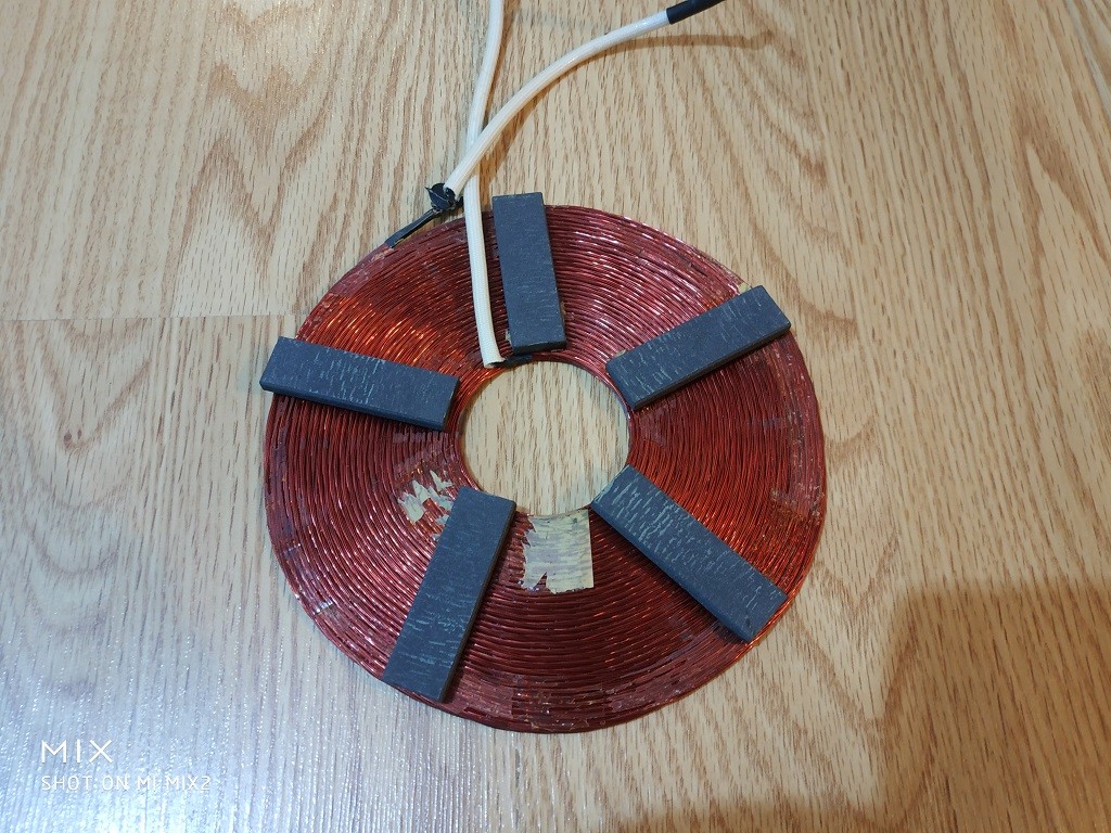

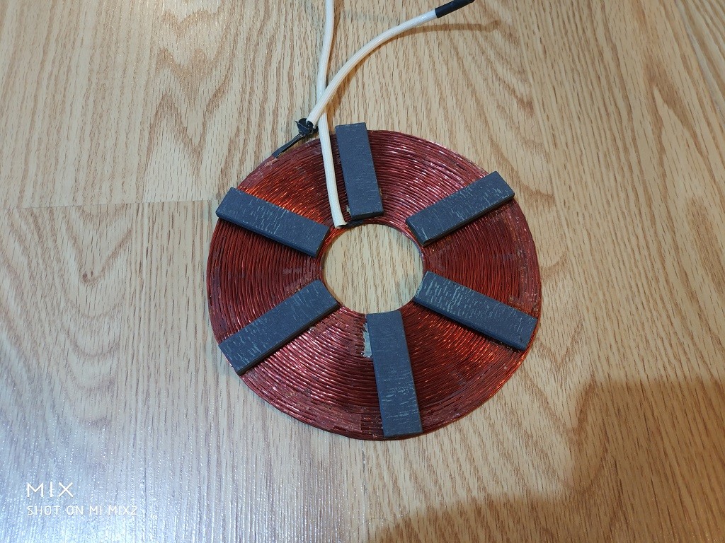

Bobinin bir yüzeyine 4 adet nüve koyduğumda endüktans 121 mh. oluyor, 5 adet nüve koyarsam 130 mh. ve 6 adet nüve koyarsam 140 mh. endüktans oluşuyor.
4 adet nüve : 121 mh.
5 adet nüve : 128 mh.
6 adet nüve : 140 mh.
Tüm bu değerler sadece nüve sayısıyla değişiyor, bobine dokunmuyorum bobin aynı bobin. Bu durumda ben farz edelim ki yüksek endüktans bir bobin kullanmak istiyorum sipir sayısını düşük tutsam nüveler le endüktansı yükseltmeye çalışırsam sorun yaşarmıyım?
Teorik olarak yüksek endüktans için sipir sayısını, yada bobin ölçülerini değiştirmek gerekiyor. Ama yukarıda yazdığım şeklilde yaparsam ne olur sipir sayısı arttırarak endüktans arttırmak ile nüve ekleyerek endüktans arttırmanın farkı nedir?

Bobin endüktansı nüve ve sarım sayısı ile artar. O bobin indüksiyon ısıtıcının galiba. Farklı bir amaç için mi kullanacaksınız.
O bobinin üzerine koyduğunuz metal tencere nüve vazifesi görüp bobinin indüktansını ve akımını artıracak ve tencere ısınacak. Yani eğer o nüveleri eklerseniz nüvelerde ısınabilir veya tencerenin tavanın ısınmasını engelleyebilir.

Bazı sistemlerde kullanılan bobin nüvesiz, bazı sistemlerde nüveli kullanılıyor. Sonradan edindiğim bilgilere göre (%100 emin olmasam da) sanırım bobinin bir yüzeyinden manyetik alan yayılması istenmiyorsa o yüzeye nüve koyuluyor (bobinin yaydığı manyetik alandan diğer elektronik yada metal aksamlar etkilenmesin diye) . Nüvelide denedim nüvesizde denedim ısıtma gücünde bir değişiklik olmadı.
Ama sistem çalışıyorken nüveler ısınıyor evet, bobini oluşturan bakırın ısısı değil kendileride ayrıca ısınıyor.
