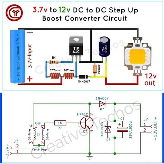

Merhabalar, elimde 2n3055 transistör mevcut (TO-3 kılıf), bu transistörü ve R-L-C elemanlarını kullanarak basit bir boost up converter yapmak istiyorum ancak elektronik bilgim sadece hobi elektroniği ile sınırlı yani sıfırdan devre tasarlama bilgim yok yardımcı olur musunuz? Önemli nokta şu 3.7 volt li-po batarya ile 12 voltta 3 veya 5 amper çıkış almak istiyorum. Batarya 10.000mAh powerbank bataryası. Fazla uzun süre yüksek akım çekilmeyecek sadece 10-20 dakika kullanılacak. Hazır kit almak istemiyorum el yapımı olmalı verimlilik çok mühim değil, nasıl bir yol izleyebilirim?

Tek transistör ile stabilize bir çıkış voltajı elde edilebilir mi emin değilim. Toroid saeımlı bir çok proje nette var mesela aşağıdaki gibi.

İkinci sorun çekmeyi düşündüğünüz akım aşırı yüksek. Çevrim verimini kayıpsız düşünsek 5 amperde 60 watt yapar. 3.7 voltta 17 amper yapar ki bunu powerbank pillerin den almak sıkıntılı bir durum. Size uzun süre bu akımı verebilecek pil lazım.
Size anahtar kelime mc34063 step up converter kelimelerini kullanarak yapılmış devreleri inceleyin.
Bobin sarabiliyorsanız küçük bobinlerle işe başlayın biz size yardımcı oluruz.

Öncelikle cevap için teşekkürler ustam. Bir düzeltme yapayım ben 3-5 amper demişim ama o kadar ihtiyaç olmayacak sanırım max. 1.5-2 amper yeterli gibi sadece 1 adet oto teyp çalıştıracağım ve sadece 2 adet yuvarlak hoparlör sürecek bu teyp subwoofer yok. El yapımı ses bombası olacak yani. Mc34063 bu işe uygun gibi çok teşekkür ederim yardım için iyi forumlar. :)
Powerbank ile bu işi yapmak mantıklı değil.
Yada yapacaksanız yeni nesil 20 - 30 watt verebilen powerbank kullanmanız iyi olur.
