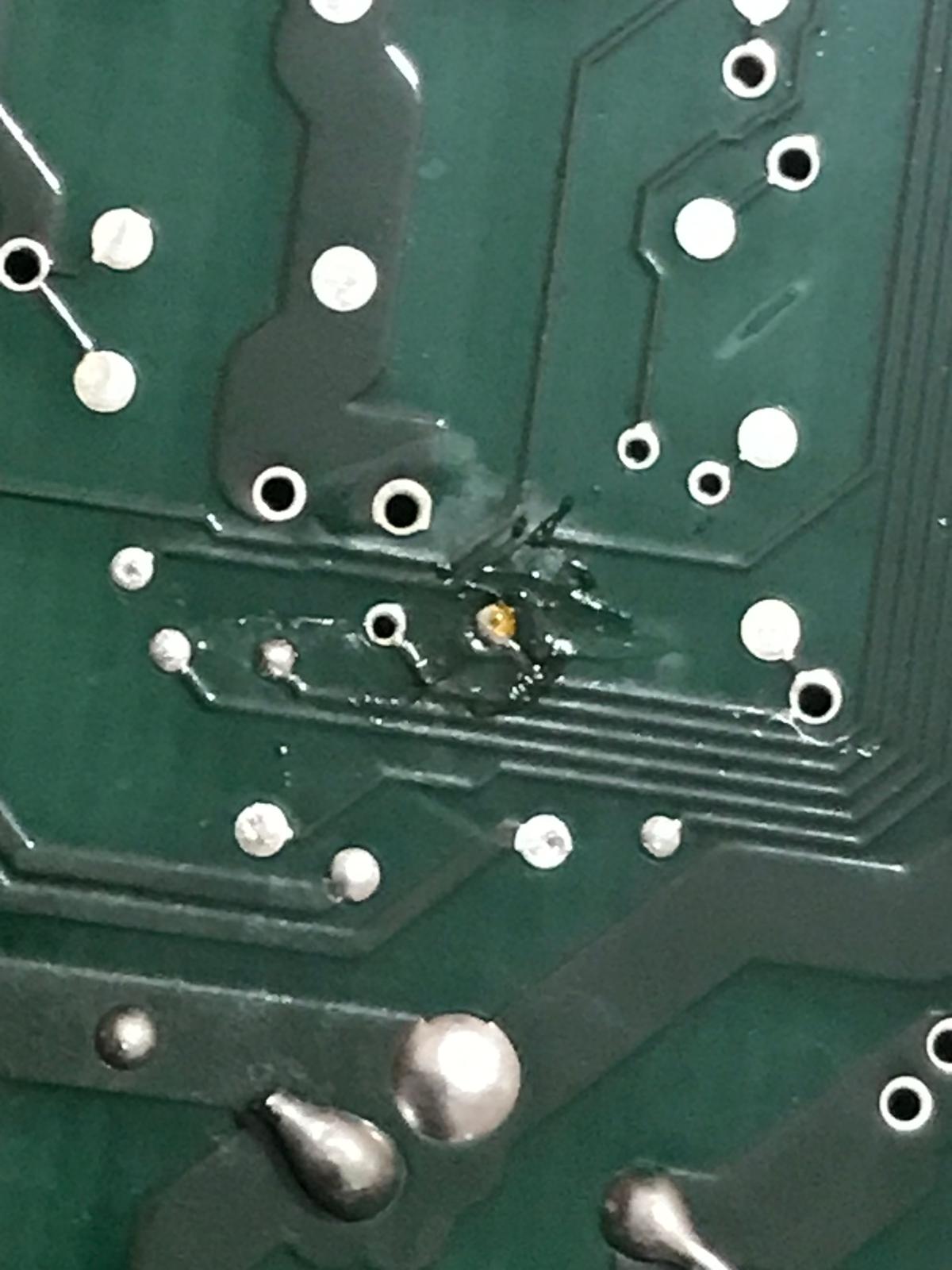

Bosch Bulaşık Makinesi 58M88eu prog. yarıda kalması

11 yıl oldu garantisi yok

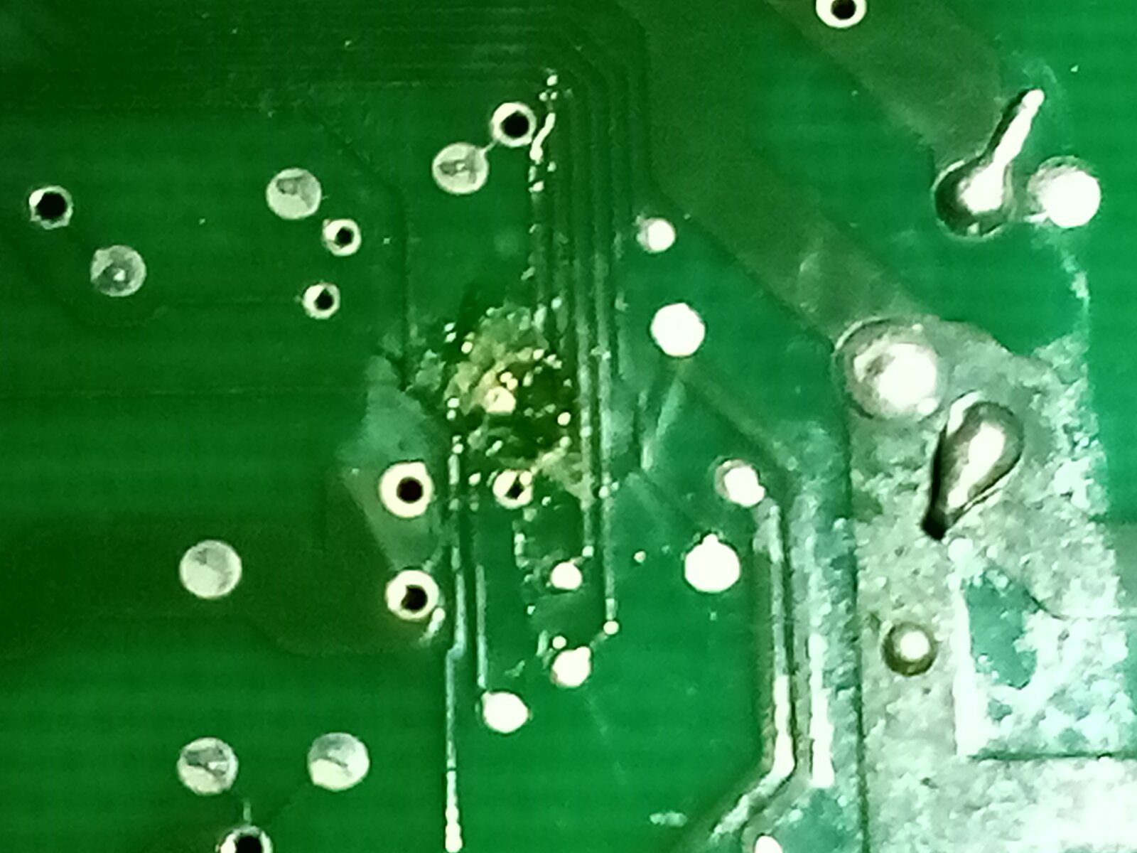

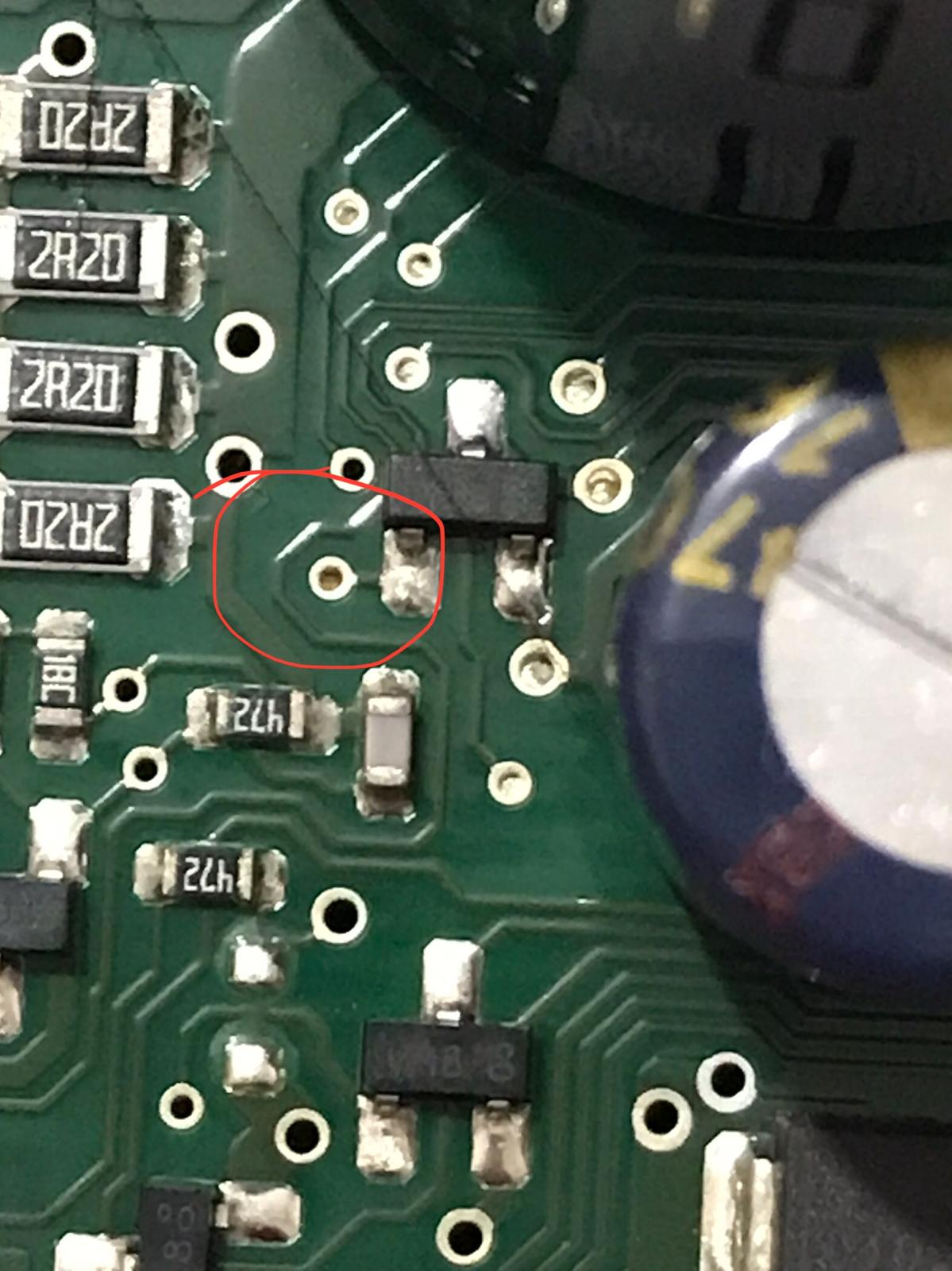

Zannımca buradan sıkıntı. Yolu bozulmuş gibi. Kartın diğer yerlerinde deforme olan yer yok.
Ön yüzde işaretli yere denk geliyor
Bugün makine 2 kere arka arkaya çalıştı uzun süre, sıkıntısız bitti yıkama anlamadım. Yol bozuksa herzaman aynı hatayı yapması gerekmezmi. Sorun yokmuş gibi çalıştı

Resimlerden ben pek anlayamadım, yinede ince kablo ile yollara takviye yapabilirsiniz. Çıplak gözle farkedilemeyen soğuk lehim de olabilir. Bir büyüteçle yakından bakım. Bendeki 3 numara saatçı büyüteci çok işime yarıyor. Hatta yakın gözlükle bile okunamayan komponent yazılarını onunla okuyabiliyorum.
