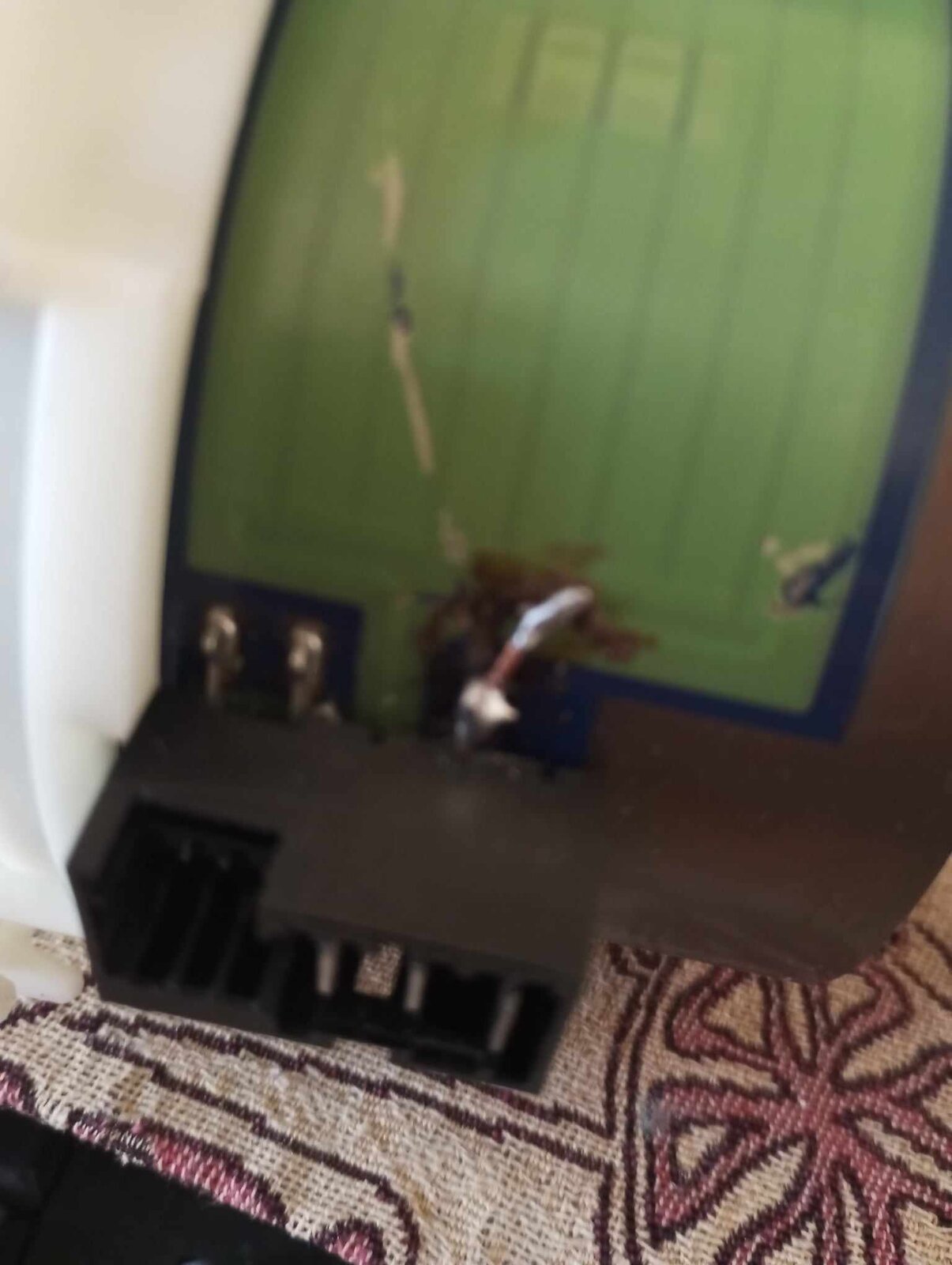

Arkadaşlar Bulaşık makinesi yıkama motoru içindeki rezistansın soket ayağı kopmuş bende araya bakır küçük bir kablo ile tekrar rezistans üzerine lehimledim sizce bi sakıncası olurmu veyada uzun süre dayanıklı olurmu
    152.6 KB · Görüntüleme: 19
yapılamaz bir şey değil, foto çok net değil. yaptığınız işlemin izolasyon ve direnç sorunu yoksa sıkıntı olmaz. foto daha net olursa diğer ustalarım da fikir beyan ederler. bu foto üzerinden çok zor.
Bosch, Siemens ve Profilo grubu aynı tip seramik rezistans kullanır. Tamiri sağlıklı olmaz ve kısa sürede tekrar bozulur. Sıfır rezistans satılıyor;takarken zorlanırsınız, ama bir kez doğru montaj yaparsanız tabana su inmediği sürece bozulmaz.
Bu motor grubu sıkıntılı yani tamir açısından. Şöyle bir çözümü var fakat yapıp yapmama konusunda bir şey diyemem.
Tamir hususu ise lehimleme yapılırsa tekrar bozulur çünkü lehimler sıcaklığa pek dayanıklı değiller.
