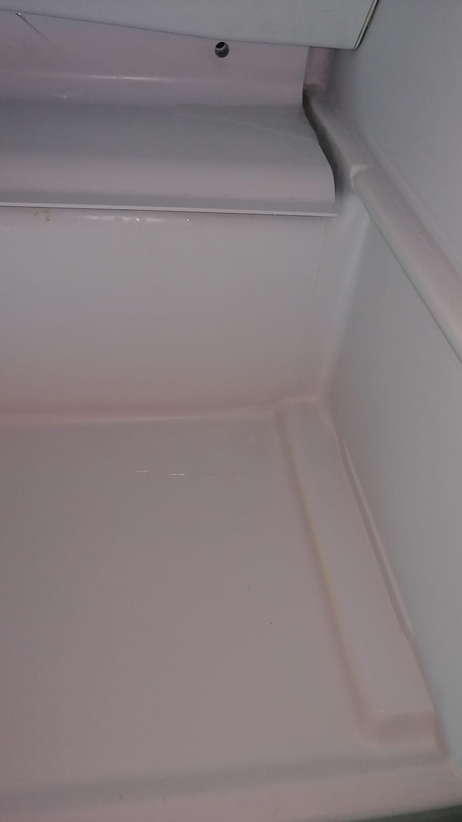

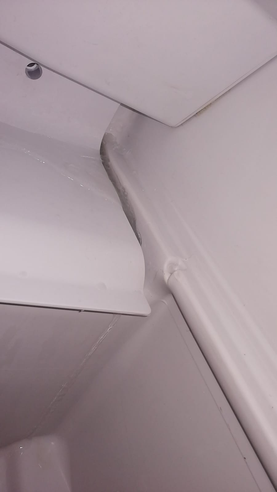

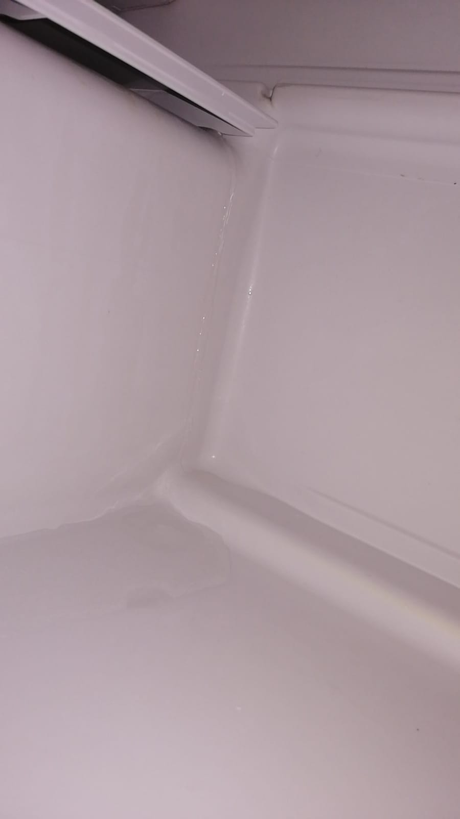

Merhaba kolay gelsin. Bosch marka nofrost KGN57PI36N KODLU buzdolabimiz ile alakalı, yaklaşık 3 haftadır çözemediğimiz buzluk buzlanma sorunumuz var. Buzluğu alt kısımda olan türdendir. Dün buzluğu açıp raflarini çikartıp temizlememize ragmen bgun tekrar buz tutmuş.raflari tekrar takmadık artık gözlemlemek adına. Soğutma problemi yok. 10 gün içinde falan alt rafının oldugu kısım full buz tutuyor(rafım hareket etmesini onleyecek kadar kalın Bı tabaka). Bırde bugun fark ettim ki(sag üst kısımda)asagıya doğru sanki su akıyor ve donup kalıyor. resimde attım Yardımcı olursanız seviniriz. Tesekkürler

buzdolabı günde bir felan defrosta girer,
evaporatördeki yoğunlaşma karlanma buzlanmayı, ısıtıcılarla eriterek su halinde kompresör motor bölümüne akıtır .
Sizinkinde bu akış kanalı tıkalı olduğundan, ya da kanal içi ısıtıcı çalışmadığından defrost suyu odanın içine buharlaşma yapacağı kompresör kısmına değil de kabin içine akıyor gibi gözüküyor.
Çok masraflı bir arıza değildir. Yetkili servis dışında bu şekilde küçük arızalar olduğunda yüksek bedeller talep eden çakal özel servisler ile uğraşmak zorunda kalabilirsiniz.
kolay gelsin

Bu konuda deneyiminiz yoksa hiç girmeyin, çok masraf çıkarmayacak, 300 TL makûl bir garantili tamir fiyatı derim,
bu arıza küçük bir arıza değil maalesef.heleki bosch servisi bu arızayı 300 liraya yapmaz .bu model dolaplara piyada işi bilen ustalar pek bulaşmaz çünkü dondurucusu altta olan modeller çok problemli dolaplardır.
yetkili servis nokta atışı yapmaz bu arızaya sebep olan sensör,kart,ve ara bölme straforunu komple değiştirir.
600 lira civarı bir fiyat çıkabilir..
