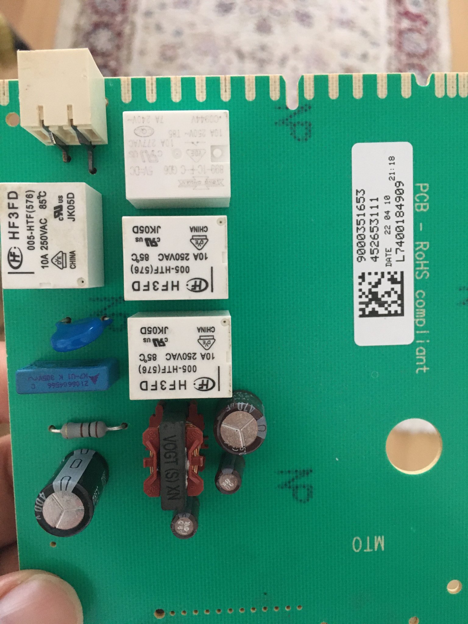

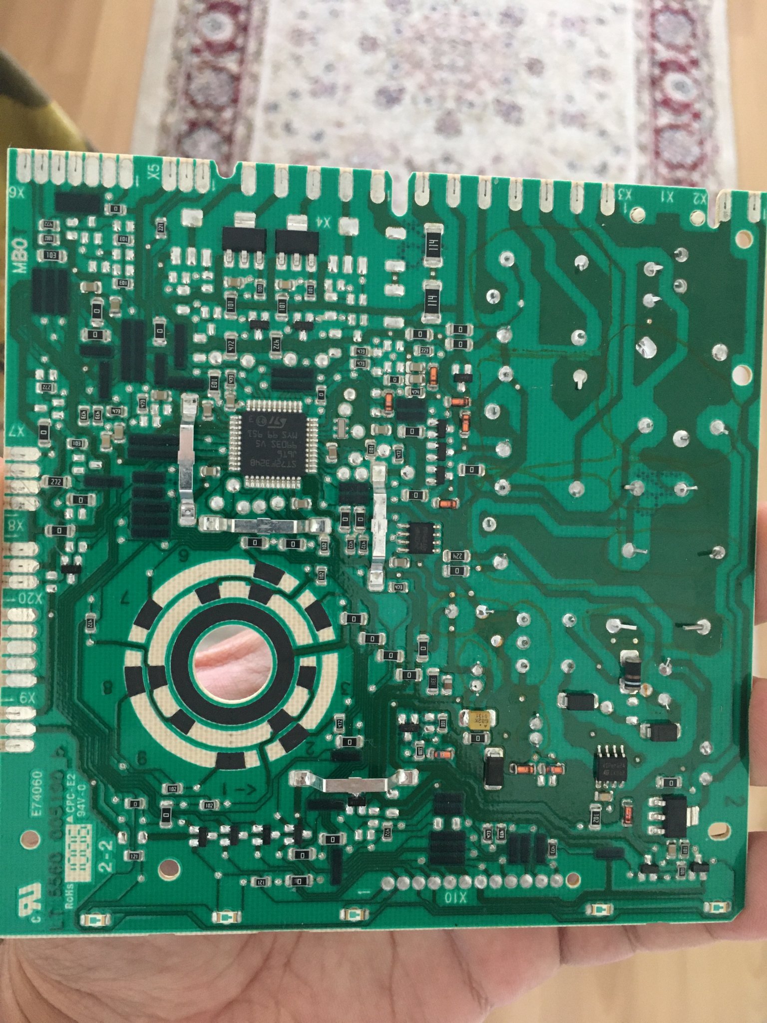

Merhabalar ustadlar,
Bosch SGS23E02EU (2 programlı) su almıyor.
Makine çalışıyor ama su almıyor, ventil ve filitre kaynaklı değil.
Servis kart diyor ama garanti edemiyor. Ne yapayım nasıl yardımcı olabilirsiniz?
Mesela manuel su bıraksam içine boşaltım yapıyor.
Kart fotoğrafları ektedir.
Değerli desteklerinizi bekliyorum.
Şimdiden çok tşkler.
Saygılarımla.
Servis yetkili servis ise ; "Servis kart diyor ama garanti edemiyor. " ( anlayamıyorum ) ne demek ?
Kart olabilir diyor, değişip görelim diyor. Şans içinde o kadar para vermek istemedim üstad
* Ben makinanizin garantisi anlamıştım, degissin çalışmayan karta siz nicin para odeyesiniz? Çalışmazsa taktiği kartı geri söküp, sizin kartınızı geri taksin. Siz servis +işçilik ödemiş olursunuz.
* Eliniz yatkinsa çıkma kart takabilirsiniz.

Ventili açacak komutu ya da sinyali göndermiyor. Ventile dışardan 220V verdim çalışıyor ama makine ventili acacak komutu vermiyor nedense su almıyor motor sesi geliyor ama

Ventil suyu açmıyorsa kapak kapanmıyor olabilir. Ya da kapak svicine bir bakın devreyi tamamlıyor mu? Aksi halde kontrol kartı üzerinde de sorun olabilir, oksitlenme, kanal kopuğu gibi. Öncelikle ventil bağlantıları kontrol edilmeli. Bendeki bosch makinede de bir ara sorun vardı, düğmeler çalışmıyordu. Komple kartı söktüm, temizleyip kontrol ettikten sonra taktım çalışmaya başladı. Ufak tefek sorunlarla halen çalışıyor. Basılan düğmeler bile basık kalmış olabilir.

Ventilin kablolarını çıkarıp haricen ventile enerji vererek ventili kontrol ediniz.
Kapının açık kapalı olduğunu anlayan anahtarı kontrol ediniz.
Su akışını ölçen reed röleyi kontrol ediniz

Ayrica Z9M diye 3 adet triyak var bunlara bir bakin tüm voltaj gecislerini bu 3 triyak sagliyor.
