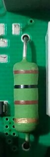

Arkadaslar cikma kart bakmistim aylarca.hic ummadigim bir yerden buldum..ilk isim su direncin orjinali neymis bakmak oldu..ahada fotosu..cikma kart saglam ve calisiyor..Nasip iste.

merhaba arkadaşlar aynı dert bende de var ne yaptımsa olmadı kart üzerinde direnç ve lnkg değiştirdim direncin yanındaki röleyi de değiştirdim fakat dijital ekrana enerji gelmesini sağlayamadım nerde hata yapıyorum acaba yardımcı olabilirmisiniz ?
