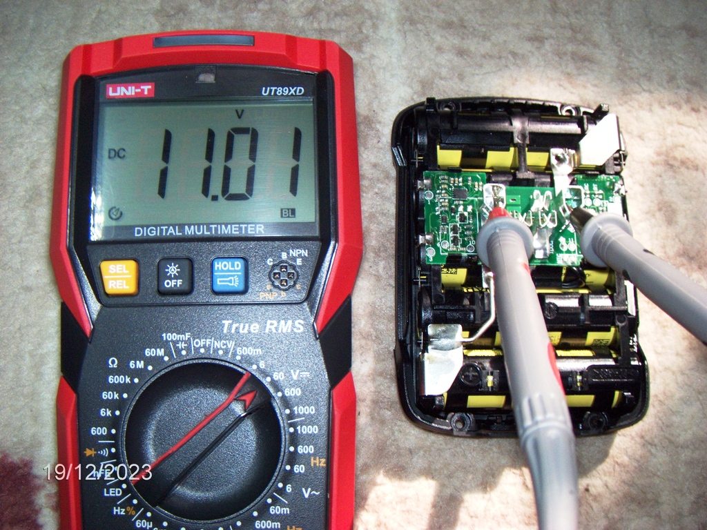

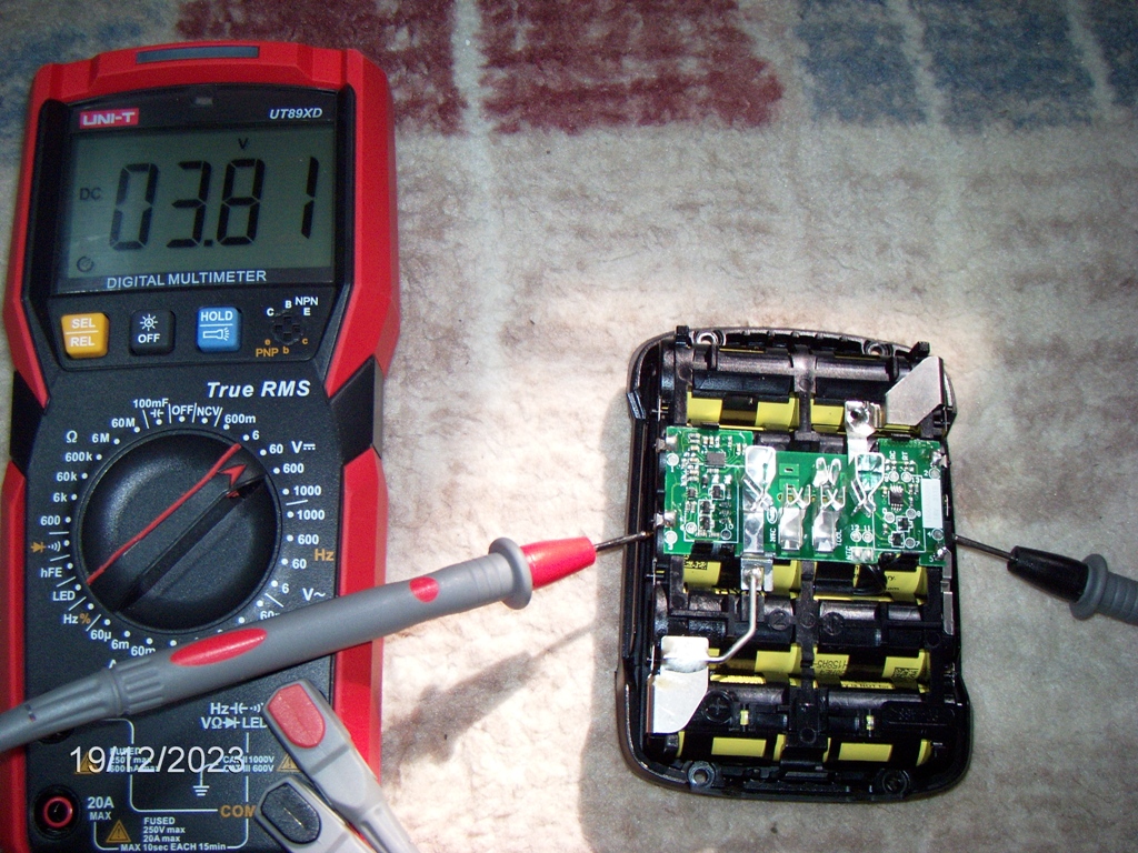

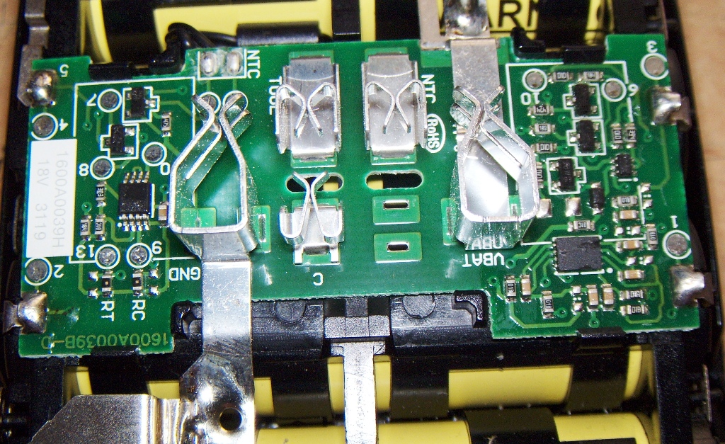

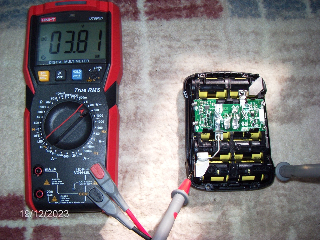

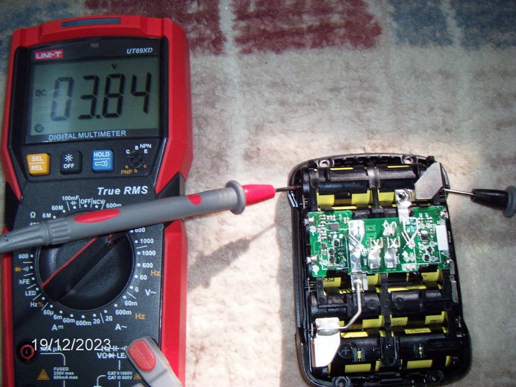

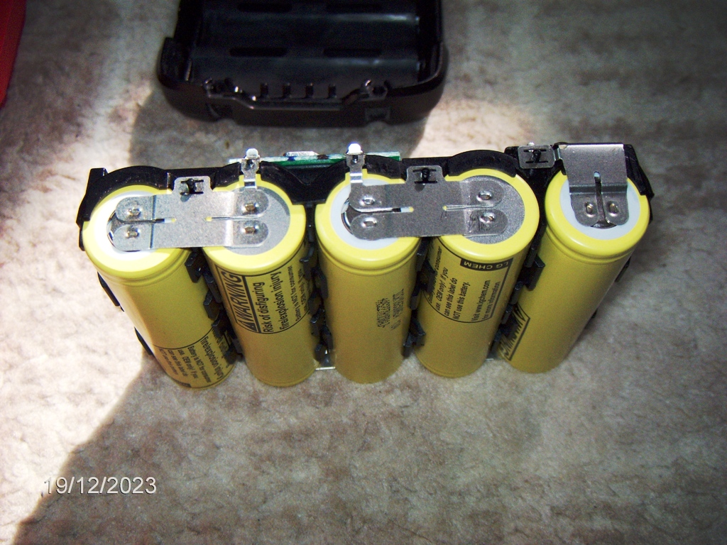

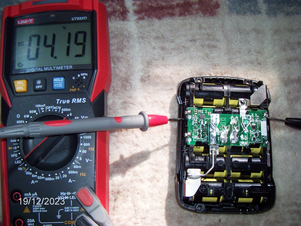

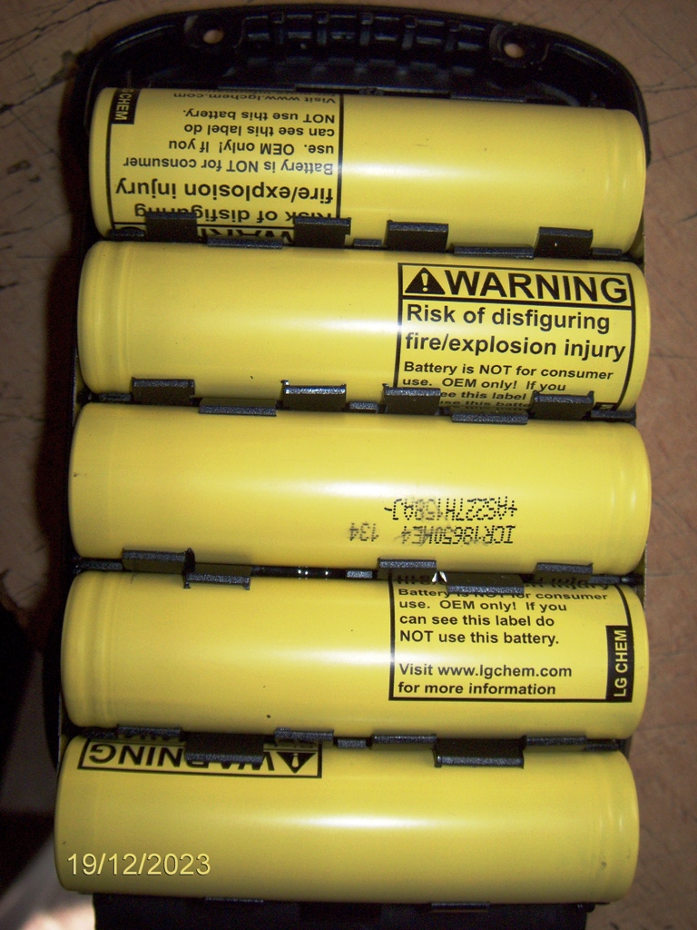

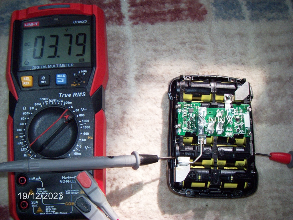

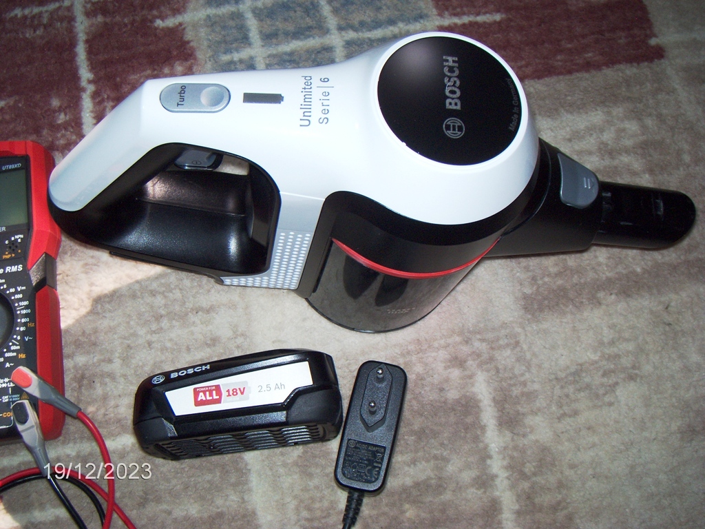

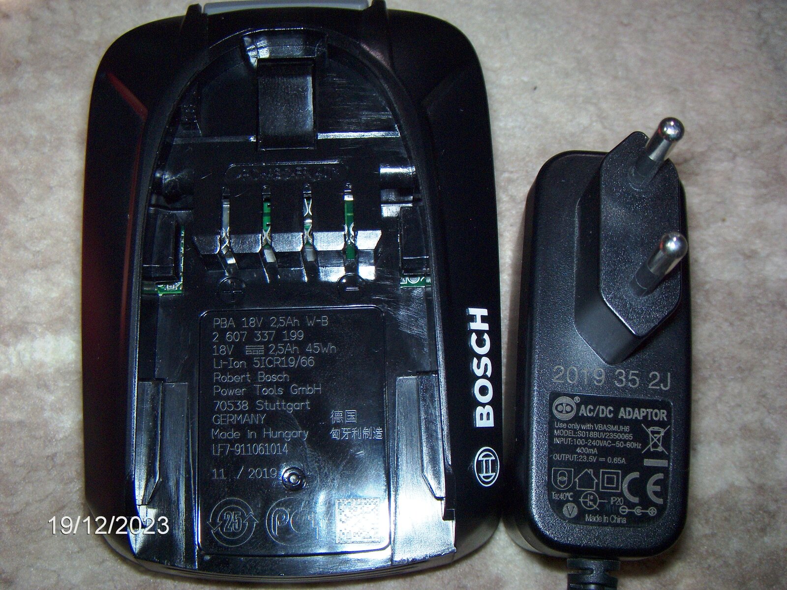

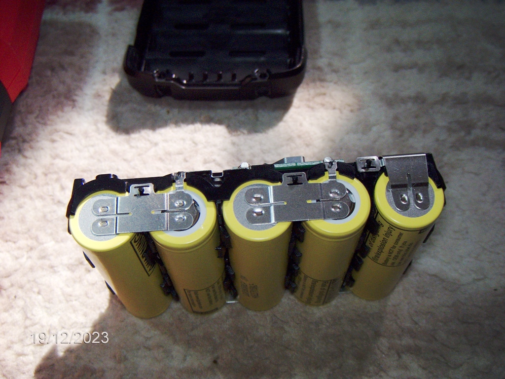

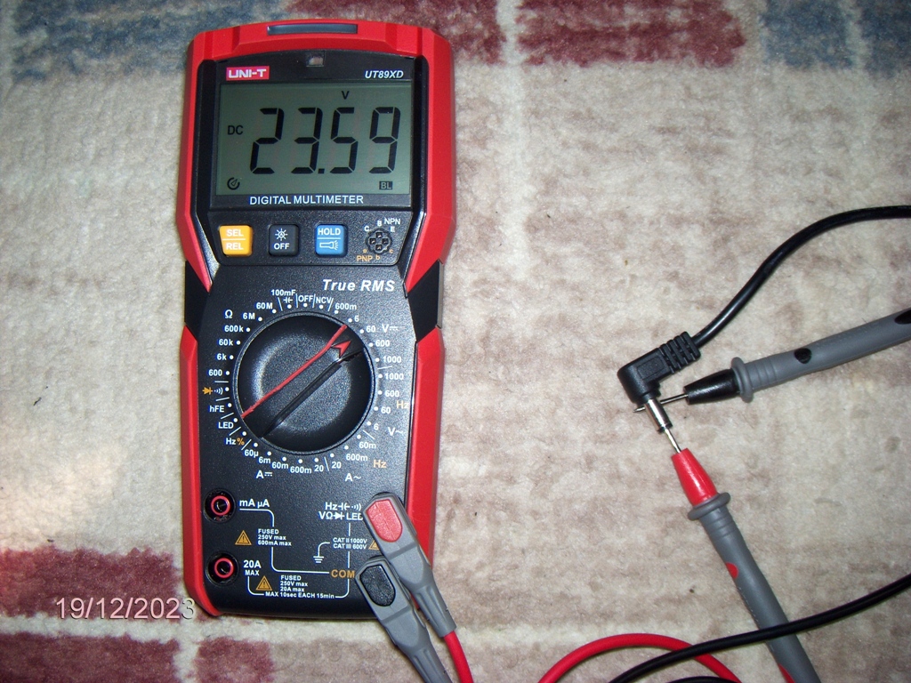

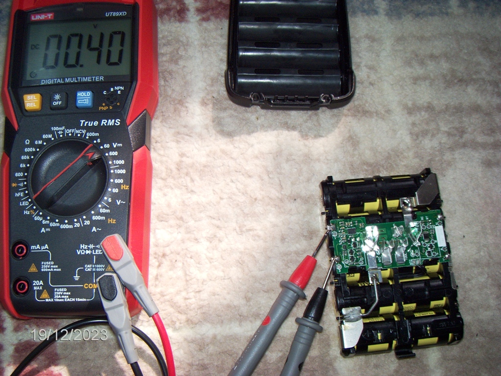

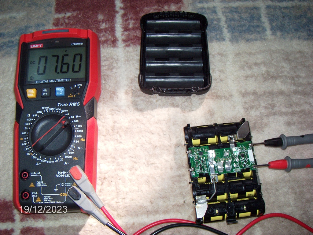

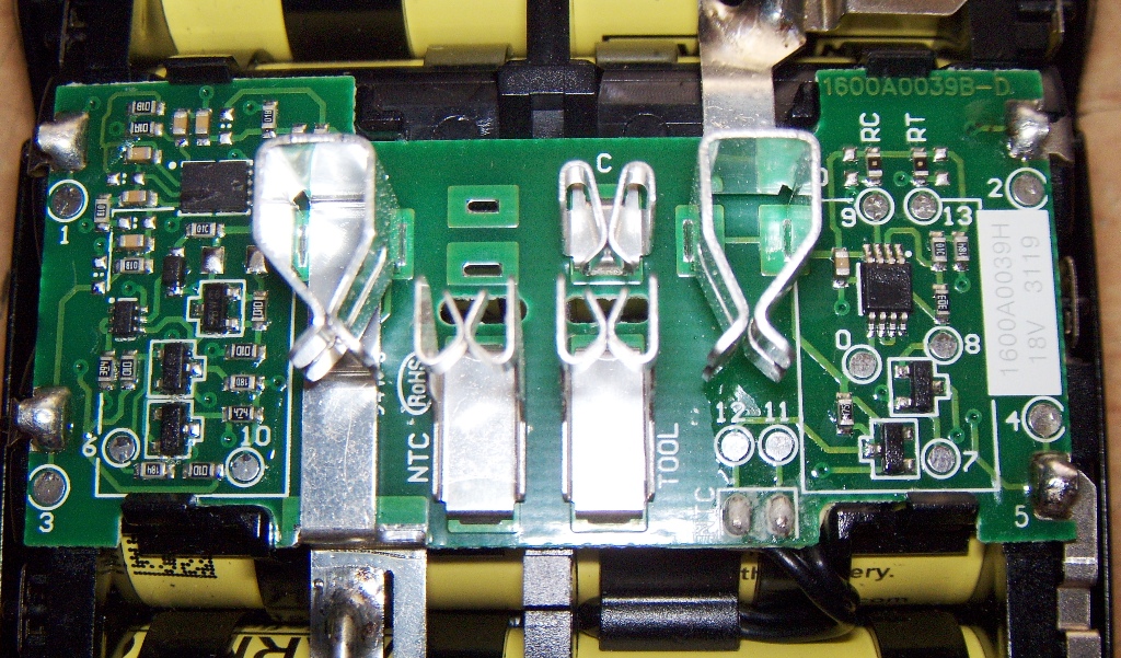

Değerli forum arkadaşlarım BOSCH Ultimate Serie-6 şarjlı süpürgenin bataryası vermesi gereken voltajın çok altında 11 volt olarak okunuyor. Batarya çıkışına bağladığım 12 Volt 0,30A bir fanı bile çalıştıramıyor. Pillere direkt bağlarsam yavaşda olsa fan dönüyor. Batarya hiçbir şekilde şarj olmuyor. Tabiki bu durmda süpürge hiç çalışmıyor. Diğer ünitenin sarj veya power ışıkları yanmıyor. Sorunun BMS kartında olabileceğinden şüpheleniyorum. Ölçüm değerleri ve resimler bunlar.

Pillerin bir tanesi dolu 4 volt üzeri. Diğerlerinin gerilimi düşük.

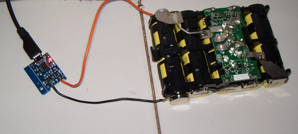

Ben olsam önce tüm hücreleri ayrı ayrı disaridan 4.2 volta sarj edip denerdim.
Evet bu yöntemi bende geçen gün bir videoda gördüm. Çalışmayan bir laptop bataryasını yandan delerek pillerine dışarıdan şarj gerilimi uygulayarak şarj alabilecek hale getirdi tamirci bir amca .
Ne kadar sürer bilmiyorum ama dediğiniz gibi hücreleri tek tek şarj yapıp sonucu paylaşırım.
