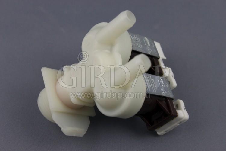

Merhaba arkadaşlar makinamı çok uzun süredir kullanıyorum bir defa amortisör değiştirdim ve taş gibi devam etti şimdi bir sorunla karşılaştım ilk başlangıç ekonomik yıkamada 30 da su alışta ses geliyor ama su çok az geliyor ventile gelen suyu filitreyi hortumları deterjan gözünü ve üst su geliş deliklerini hepsini temizledim ilk yıkamaya suyu elle koyuyorum durulamaya geçtiğinde suyu kendi alıyor ve yıkama normal sonlanıyor uzun yıkamada aynı şekilde aklıma kart arızası geliyor yorumlarınızı ve tavsiyelerinizi bekliyorum ben emekli bir Matbaa montörüyüm genellikle kendi işimi kendim yapmaya çalışırım yardımlarınız için teşekkürler
su giriş ventiliniz arızalı değiştirmeniz gerekiyor
Yassı taraftaki giriş yani tırnağı bastırıp kaydırarak çıkar.
