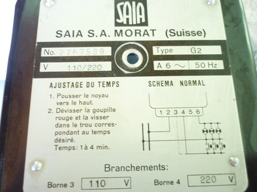

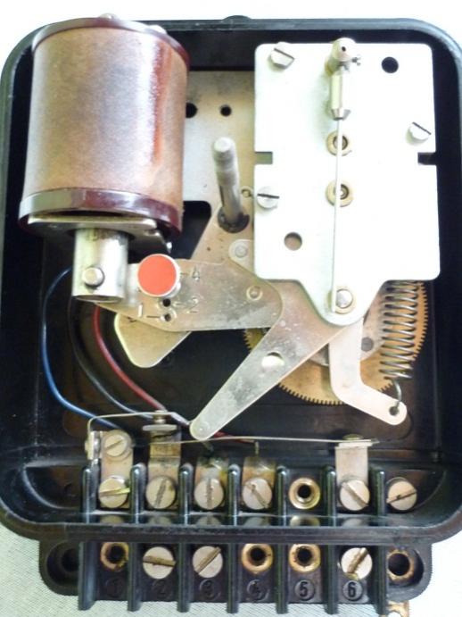

Merhabalar
Elime eski bir merdiven otomatiği geçti. Hangi ülkede kaç tarihinde üretildiği bilgisi yok. Benim öğrenmek istediğim; Bu merdiven otomatiği sanırım şu an var olanlar gibi bağlanmıyor. FLNB ( Soldan itibaren Faz, Lamba, Nötr, Buton ) Bu değişik bağlanıyor gibime geldi. Çalışıyor mu bilmiyorum ama sırf çalıştırmak için clutch bobinini yenilemeyi düşünüyorum.
