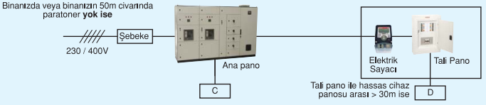

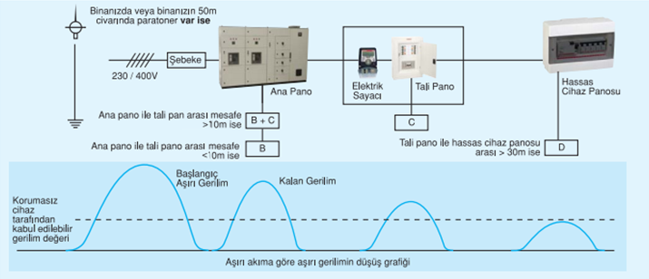

Merhabalar,
Çarşı merkez konumundaki 15-16 yıllık dairemizde sigorta kutusunu ve sigortaları yenilemekteyim. İndüksiyonlu ocak ve Isı pompalı kurutma makinesi olması sebebiyle F Tipi K.A.R kullanmaya karar verdim. Bu değişiklikleri yaparken sigorta kutusuna da parafudr koymaya niyetlendim fakat ana bina sigortasının orada herhangi bir parafudr göremedim. Bu sebeple daire panosuna Tip 1+2 (B+C) parafudr kullanmaya niyetliyim. Daire tesisatım monofaze ve 6 mm2 lik kablolar ile daireye elektrik gelmekte. Bu tip parafudr ana bina sigortasının orada herhangi bir parafudr olmadan koruma sağlayacak mıdır yoksa tam tersi olası bir yıldırım durumunda risk mi teşkil eder ?
Konuyla ilgili yardımcı olabilir misiniz, şimdiden herkese çok teşekkür ederim.
Tip 1,binada veya yakınında paratö-
ner olan binalarda ihtiyaçtır.Daire
için TİP 2 + TİP 3 yeterlidir.Parafur-
ların beklenen görevi yapabilmesi
için,topraklama direncinin mümkün
olan en küçük değerde olmasına gayret edilmelidir.

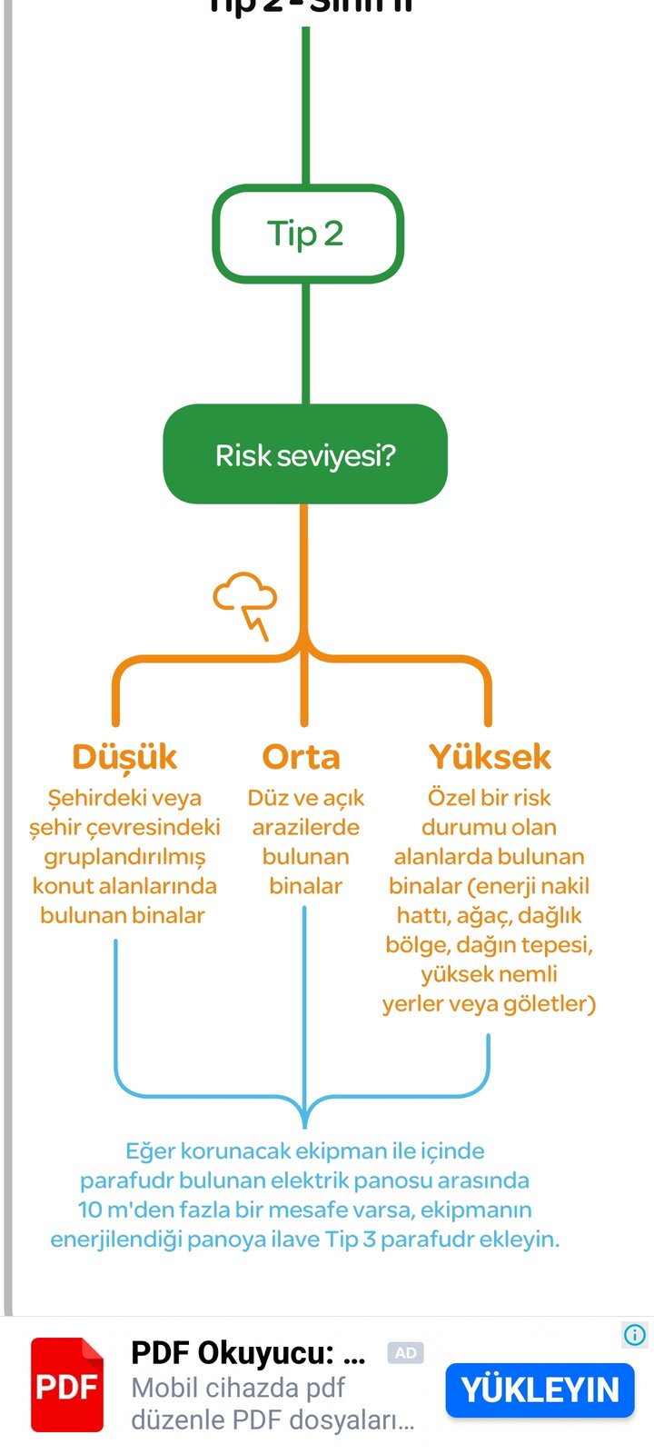

Merhaba herkese, tekrar kontrol ettiğimde bina girişinde sayacın orada herhangi bir parafudr görmedim. Daire içerisinde Tip 2+3 (B+C) parafudr kullanmam koruma sağlar mı, yada bina girişinde herhangi bir Tip A parafudr olmadığı için koruma yerine tam tersi risk mi teşkil eder?
https://federal.com.tr/parafudr-tiplerine-gore-kullanim-yerleri/
Yakınlarınızda veya binanızda paratöner yoksa,Tip 1 e ihtiyaç yok.Ana panoyada,Tip 2 koymakta yarar var.Bu durumda dairede Tip 2 ye ihtiyaç olmaz.Daire için Tip 3 yeterlidir.
