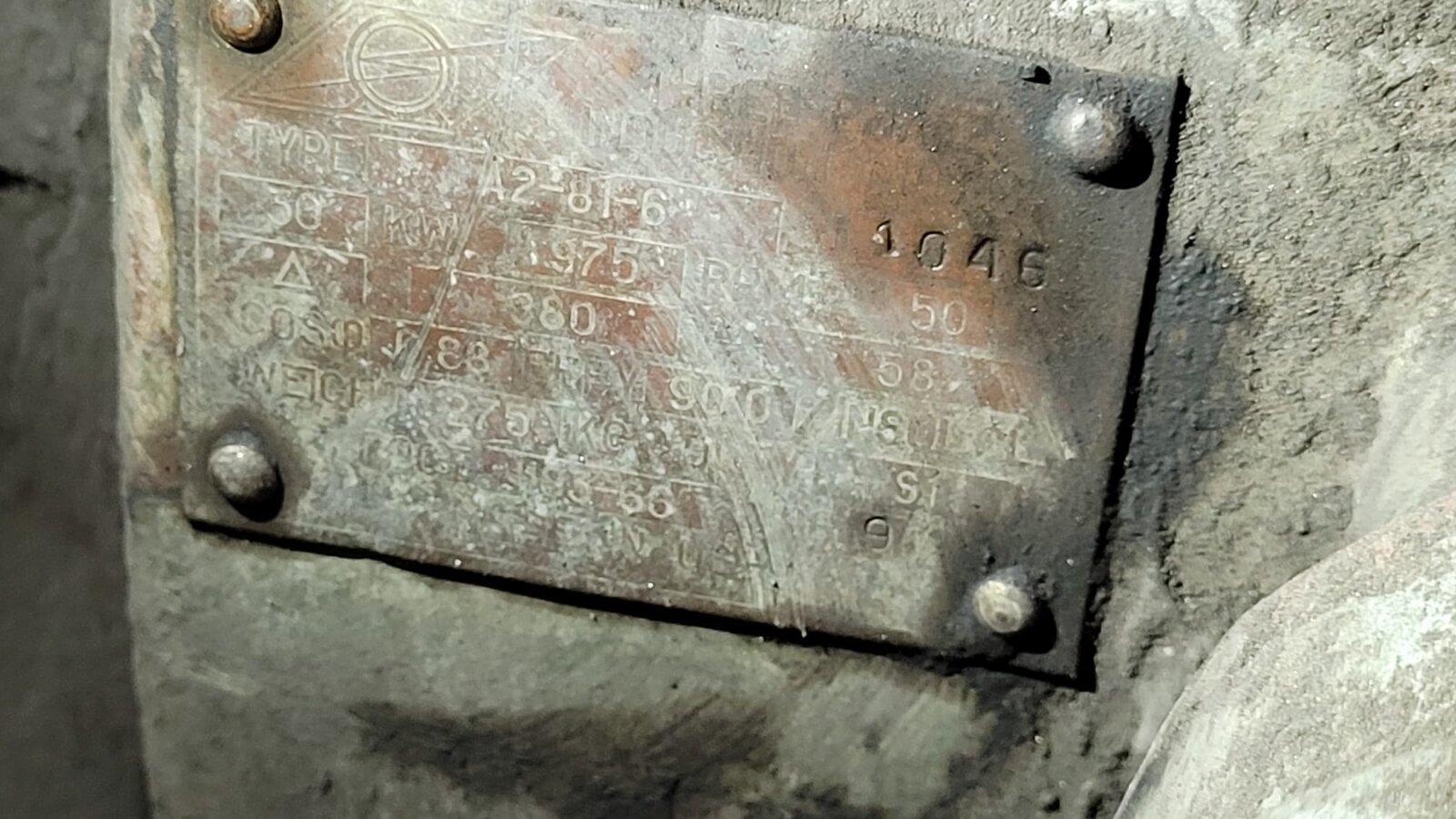

Bu motorun markasını bilen var mı acaba?

Merhabalar. Bir Etüt gerçekleştirdik ancak bu motorun markasını bir türlü bulamadım. Marka Model olarak tam bilen varsa yazabilir mi acaba?
Edit: Etiket hakkında başlangıçta açıklamalar yazmadığım için üzgünüm. Şöyle diyim, en iyi görünür hali buydu. Mazot ile temizlendi. Karanlık ve görünür bir yerde olmadığı için ancak ekstra bir ışıklandırma kullanarak en iyi böyle çekilebildi. Sadece ihtiyacım olan üstündeki logodan markası ve bilinebiliyorsa modeli. Muhtemelen A2-81-6 gibi görünüyor. Ancak görünmeyen kısımları olabilir diye düşünüyorum. Bu konu hakkında bilginiz varsa çok memnun olurum. Editten önce yorum yapan arkadaşlardan da bu bilgileri vermediğim için özür dilerim. Yorumlarınız içinde teşekkür ederim.

Motor çok eskiydi. Mazot ile silebildik. Üstündeki izler eski izleri. Karanlık bir bölgede olduğu için ışıkla belli oluyordu ancak.
Güç değeri ve Üçgen bağlantı yapılması gerektiği okunuyor . Devir değerini okuyamadım malesef :)
Edit : Ağırlık değeri de okunuyor . Önemli bilgi . Ustalar fıtık olmasın .
Devir değeri 975 rpm hocam. 0,88 cosQ değeri. Modeli A2-81-5 gibi görünüyor ancak öyle bir modeli bulamadım internette, belki görünmeyen kısımları vardır diye düşündüm.

Diğer arkadaşlara da belirttiğim gibi hocam. Etiketin en iyi hali bu maalesef. Tam karşısından görünmüyor etiket bilgileri. Ekstra ışıkla gölgeleme yaparak çektik. Çok karanlık bir yerdeydi motor. Yerin altında ve kömür tozlarının içinde. Kömür kırma makinası olarak kullanılıyor. Toz parçacıkları haline getiriyor desem yeridir.
Yukarıya yoruma yazdığım bilgileri konu açıklamasına eklemediğim için kusura bakmayın. Amacım sadece üstündeki logodan markasını ve bilinebiliyorsa modelini öğrenmek. Varsa bilginiz çok memnun olurum.
Malesef üzerindeki kodlar üzerinden bir bilgiye ulaşmak mümkün değil . Yedekleme için bir araştırma yapılıyorsa zaten güç ve devir-bağlantı şekli değerlerine ulaşılıyor . İhtiyacınız olacak tek bilgi mil çapı . Alacağınız muadil bir motorda ancak o konuda bir sıkıntı yaşayabilirsiniz bence .

yardımcı ışık kullanmadan telefon kamerasının flaşını farklı noktalarda patlatarak bi kaç foto çekerseniz bi ihtimal marka okunabilir.
