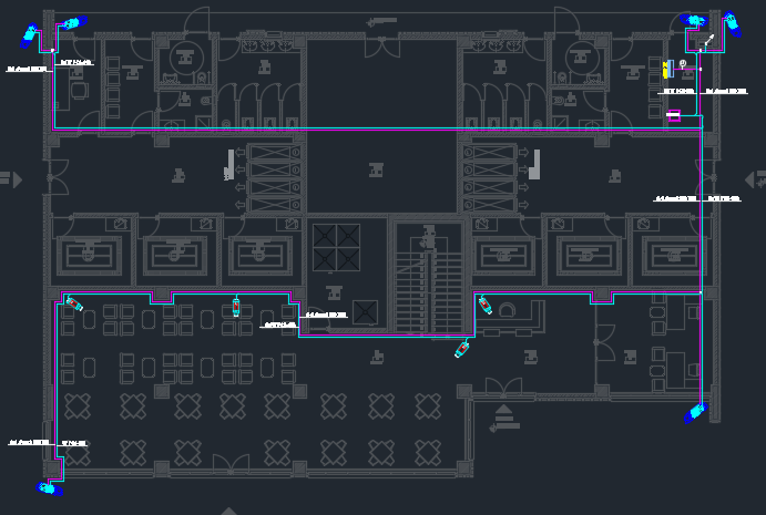

Bu projede Kamera Beslemesi neden kullanılmamış ?
25 Nis 2018
79
27
Selam. Kamera Kablosu: UTP Cat-6H
Kamera Beslemesi: 3 * 1,5 NHXMH kablosu
Kamera Besleme kablosu sadece bina köşelerindeki harici tip kameralar için kullanılmış. Ama iç kısımdaki dahili kameralar için kullanılmamış. Neden? Cat6 kablosu hem enerji hem sinyal kablosu olarak kullanılabilir mi ki?
