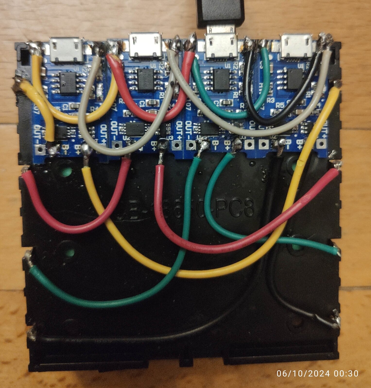

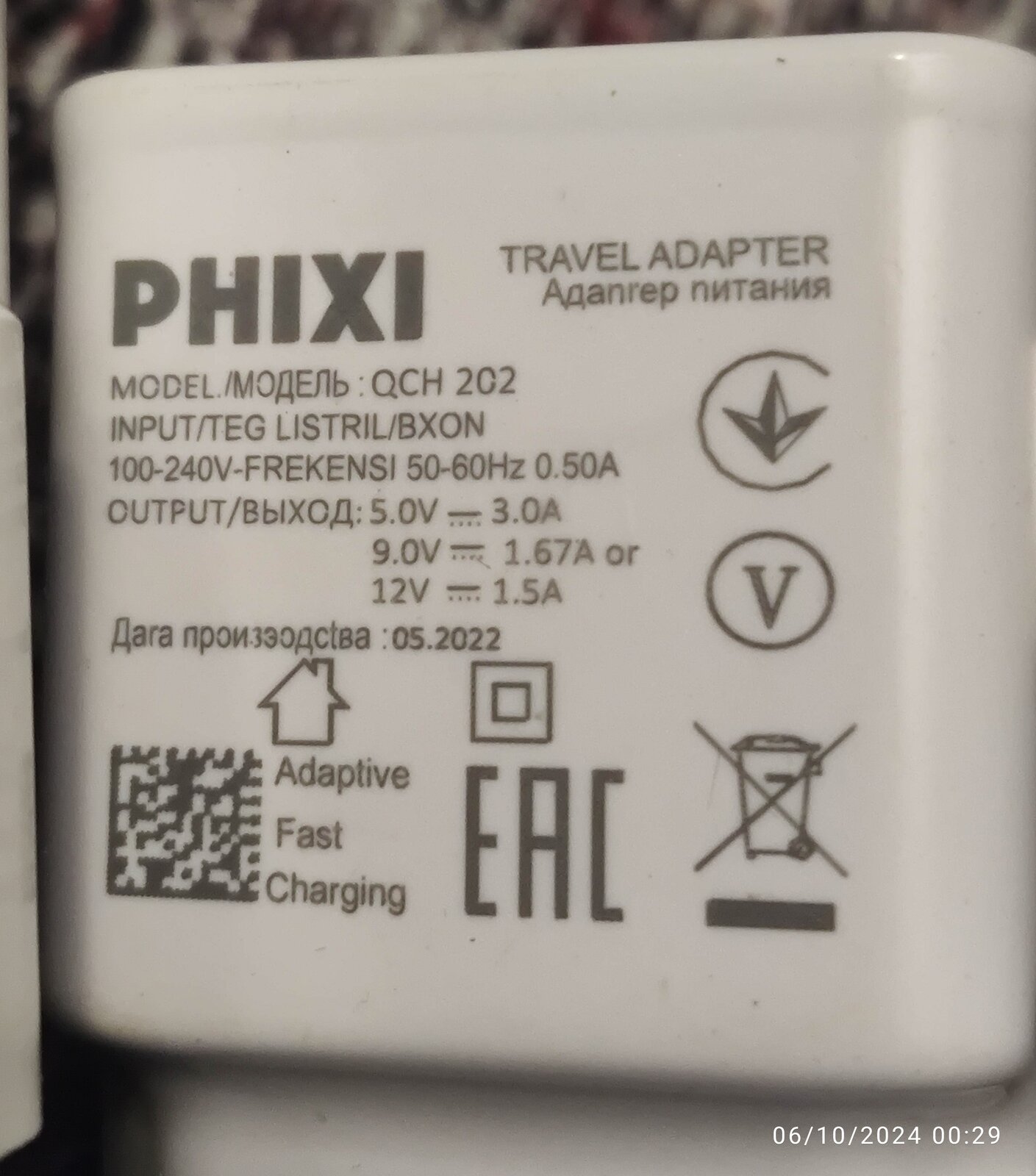

Merhabalar, 18650 pil için dörtlü pil yuvası alıp 4 adet TP4056 şarj devresini paralel bağlayarak her bir pili ayrı ayrı şarj etmek için telefon adaptörü kullanıyorum, adaptörün ve yaptığım şarj devresinin fotoğrafını ekledim. Piller 2.5 volta düştüğü zaman cihaz 4 pili şarj etmiyor kırmızı ışıkları yanıp sönüyor pilin birini çıkarınca şarj işlemi başlıyor, piller 3 volt civarında ise böyle bir problem olmuyor, adaptör çok fazla ısınınca şarjı kesiyor ısınan şarj cihazı yerine başka cihaz taktığımda şarj işlemi tekrar başlıyor, güç için iki adaptör bağlayıp kullanabilir miyim veya başka bir yöntem önerir misiniz?

Bu modüller üzerinde akım ayar direnci var ve maksimum 1 amperde şarj eder.
4 modül 4 amper çeker.
Siz sağlıklı çalışma için en az 5 volt 8 amper ve üzeri güç kaynağı kullanabilirsiniz.
2.5V Lion piller için sağlıklı bir voltaj değil bilginize. 3V altına indirmemeye gayret edin.
2V7 alt Sınır değer dir
Li- on piller 2V7 - 4V2 arasında sağlıklı çalışır.
@Öhlins
Adaptörün Gücü 4 pili şarj etmeye yetmiyor olabilir.
Ayrı ayrı kaynaktan şarj edin.
Bir adaptör ile 2 pili şarj edin.
Diğer adaptör ile diğer 2 pili şarj edip kullanabilirsiniz.
