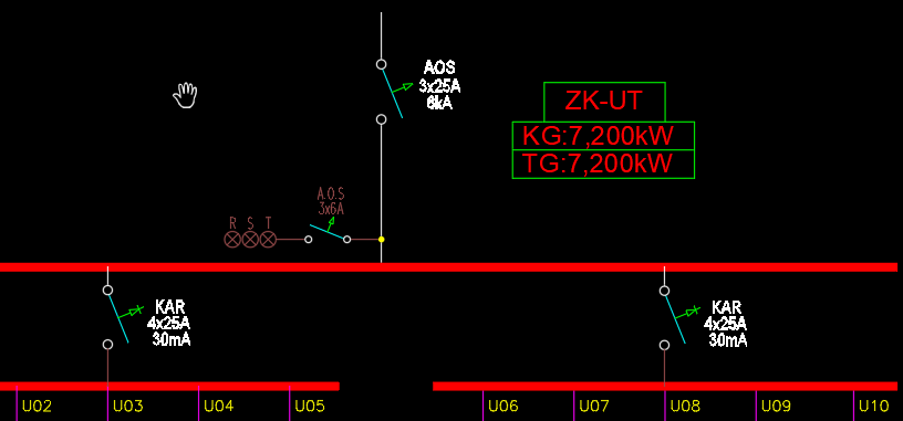

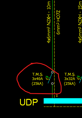

Arkadaşlar bir proje inceliyorum. Bütün kolon hatlarında neredeyse aynı işlem yapılmış. UDP olarak gösterilen ups panosundan gördüğünüz gibi 3x40 tmş çıkıyor. UDP'yi ADP olarak da düşünebilirsiniz.

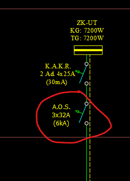

Sonra ZK-UT isimli panoya girmeden aşağıda göreceğiniz 3x32 bir k otomat konulmuş. Bana bu sigorta gereksiz gibi geliyor. Nedenini son fotoğrafta göstereceğim.
ZK-UT isimli tali panonun iç detayına geldiğimiz zaman ise hat başında 3x25 bir sigortayla giriş yapıldığını görüyoruz. Projedeki her tali panoda aynı şekilde sigorta yerleşimleri yapılmış. Bana bu sistemde her kolon hattında 1 sigorta fazlalığı varmış gibi geliyor. Sizce de öyle mi? Yoksa bu işin bir mantığı var mı?
ZK-UT panel girişinde 2 adet kacak akım yazıyor acaba sigortalardan biri şebeke diğeri ups olabilir mi ?
Onlar iç detayda gözüken 2 adet 30 mA lik kaçaklar. Aynı kaçakları kolon şemasına da eklemiş anladığım kadarıyla. Ama sigorta değerleri farklı. Sadece ups panosunda değil tüm panolarda benzer durum söz konusu.
