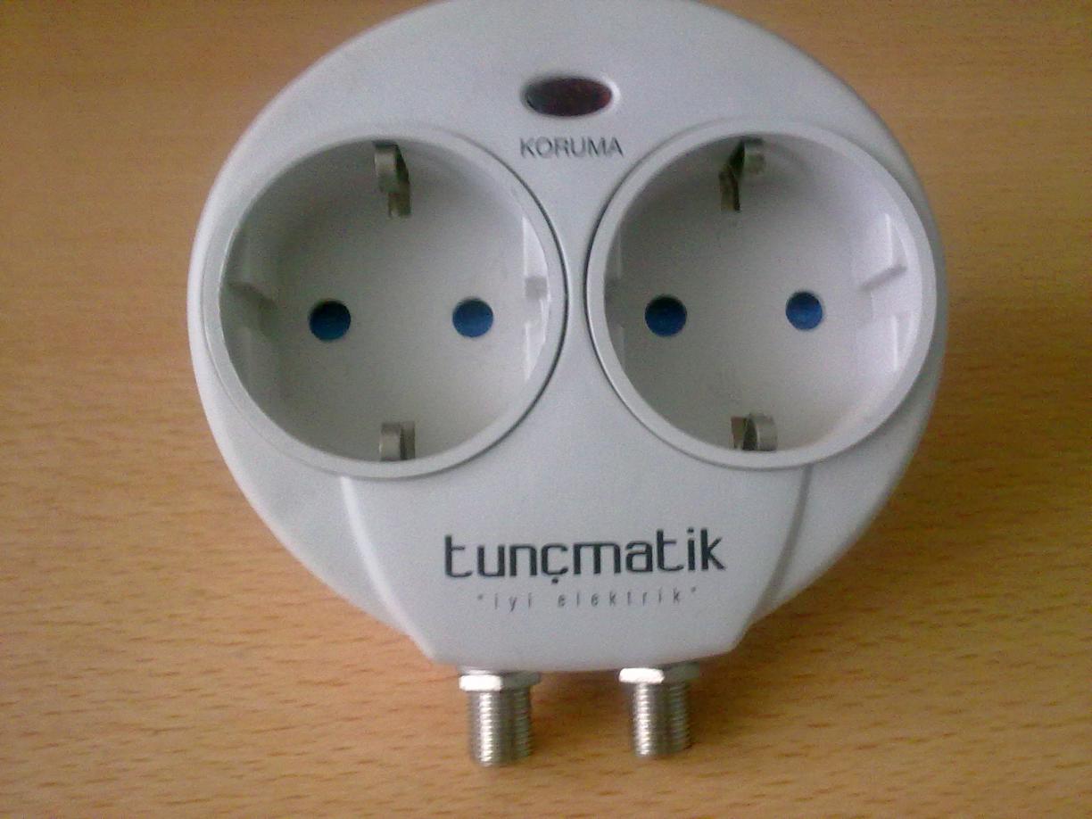

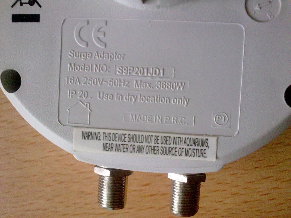

Genel görünüm arka etiket ve güvenlik uyarısı "Bu cihaz kesinlikle su, akvaryum veya herhangi bir nem kaynağı yanında kullanılmamalı",

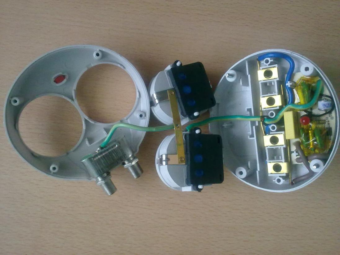

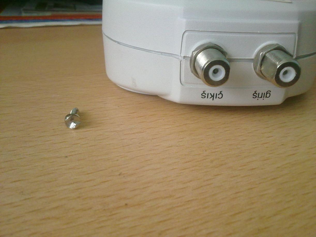

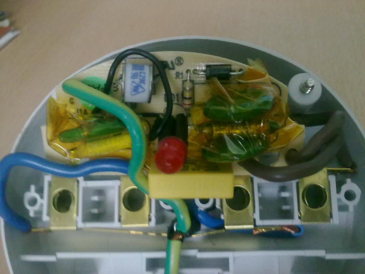

2 adet yıldız 2 adet cins başı vidası var,

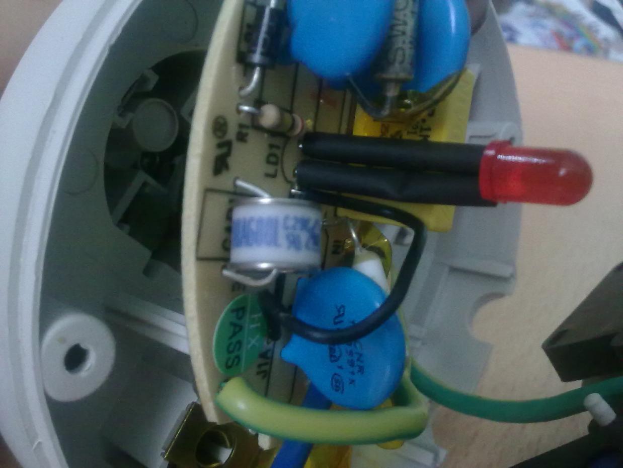

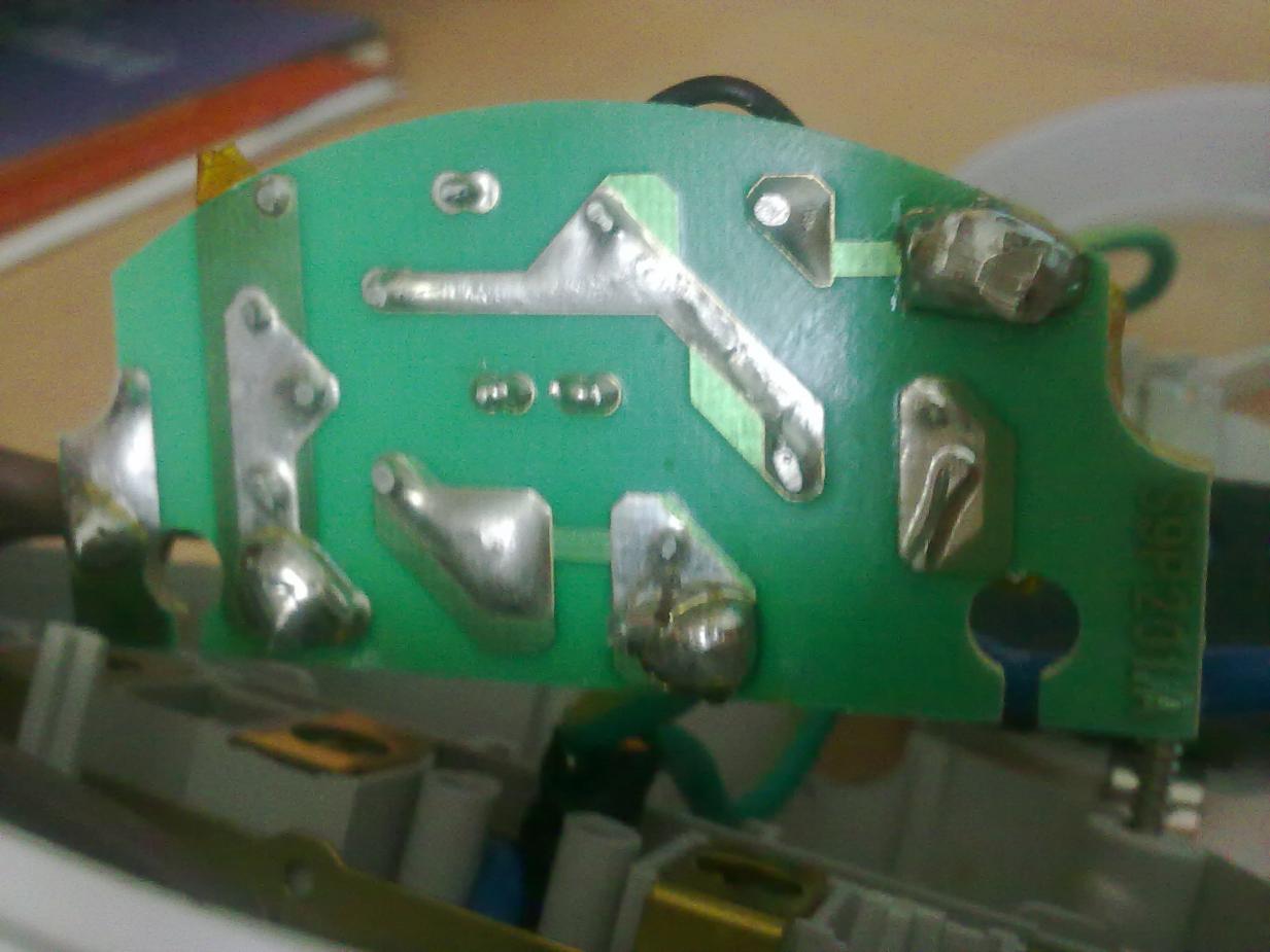

açtığımız zaman bizi karlışayan manzara, siyah parçalar çocuk koruma prizinin mekanizması,

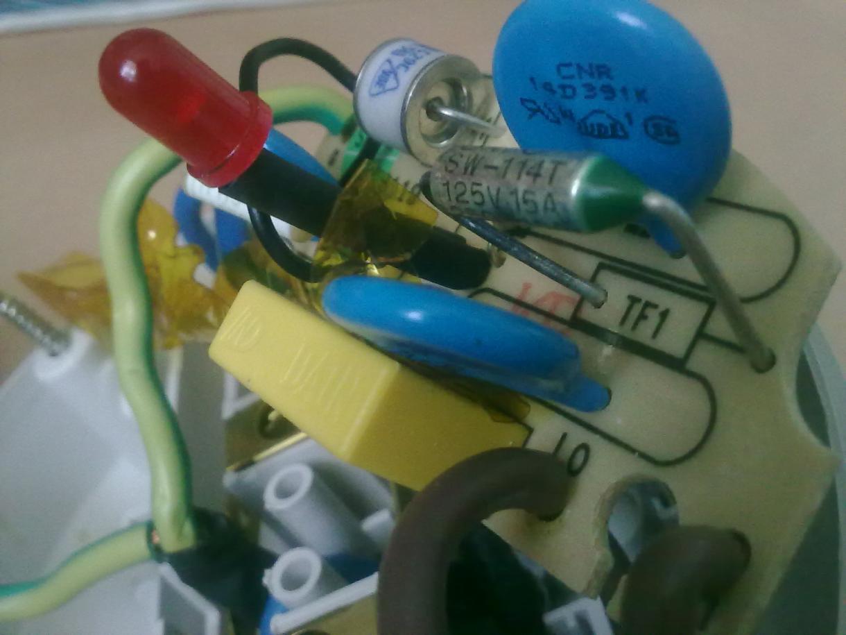

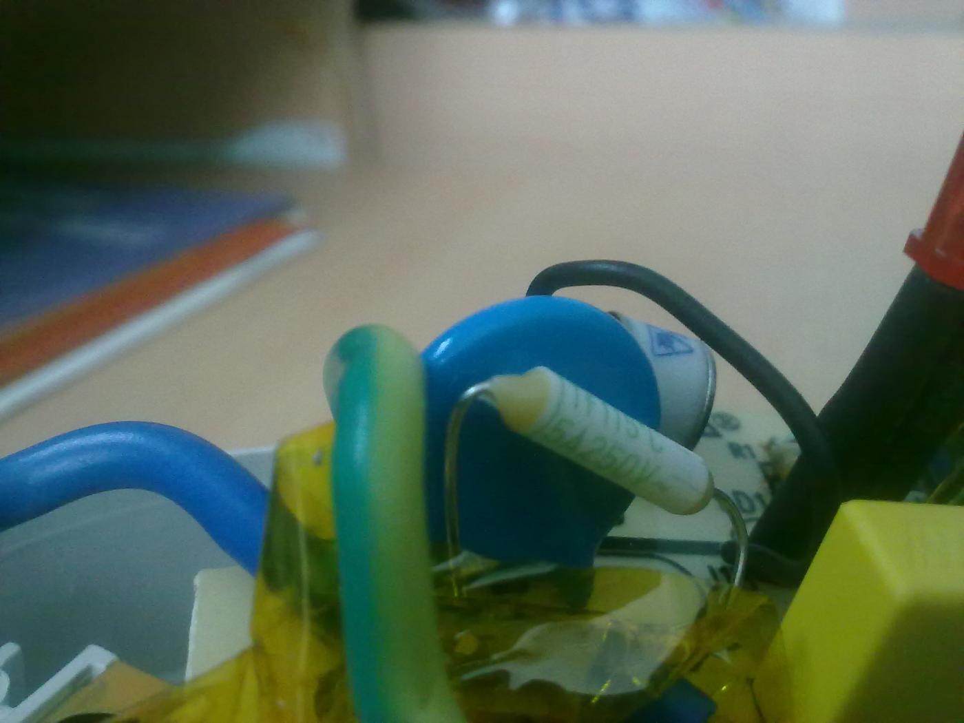

yakın görünüm,
Malzemeler yanmaz bant ile kapatılmış, olası patlamalarda parça kopması şarapnel vs. kaçınmak için sanırım.
Merhaba,sn.by lent,bu tunçmatik marka akım koruyucu prizin içini açmanız çok iyi olmuş,ben de içini hep merak edip de duruyordum,ama açıp bakmaya bir fırsatım da olmamıştı.(Evde Koç-Taş'dan satın aldığım SBS marka sizinkinin tıpatıp aynisinden (Üzerinde 2 adet çanak anten çıkışı,uydu cihaz girişi öncesi koruması da olan) kullanımda olan tam 2 adedi var.Biri pc'de diğeri buzdolabı girişindedir)Yalnız ben tek bir varistor olduğunu zannediyordum çok farklı olarak.Yani daha basit bir devre yapısı da bekliyordum bu akım koruyucu prizden.Çok sağolun,elleriniz dert de görmesin bu arada.Saygılarımla.

Termal sigorta= bir defalık termostat, üzerindeki değer (akım, sıcaklk) üzerine çıkıldımı devreyi açar, devreye seri bağlanır,
variac= üzerindeki değer aşılırsa kendini kısa devre ederek sigortanın atmasına seep olur, devre girişine konur,
GDT= yıldırım gibi yüksek anlık gerilimleri üzerinden toprağa akıtır.
Yani o zaman bu akım koruyucu dedikleri yüksek akımın gelmesini engelliyor bir nevi. Anladığım bu :)
