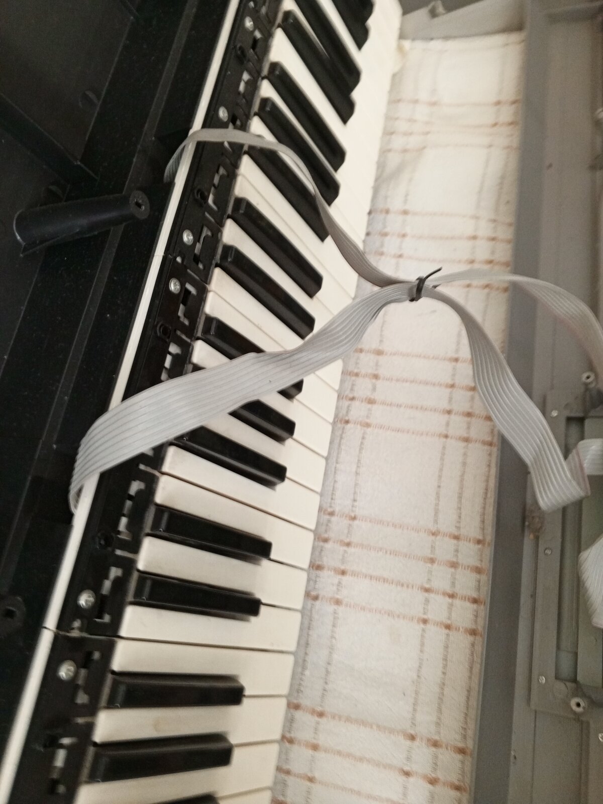

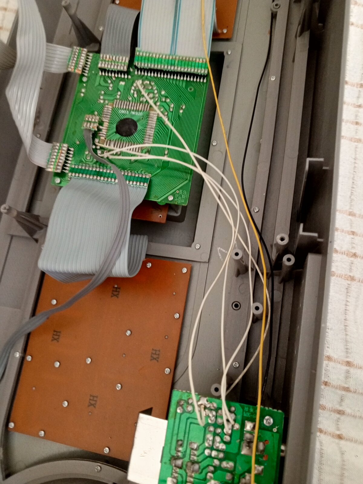

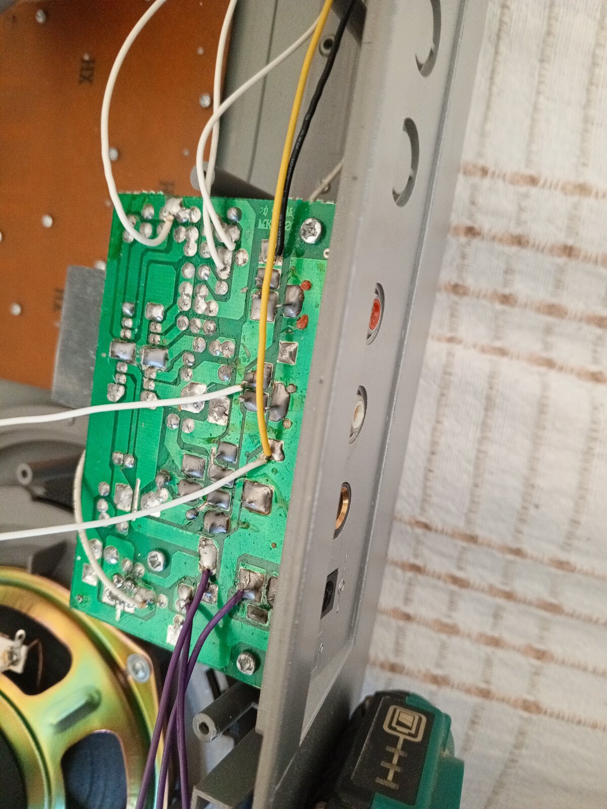

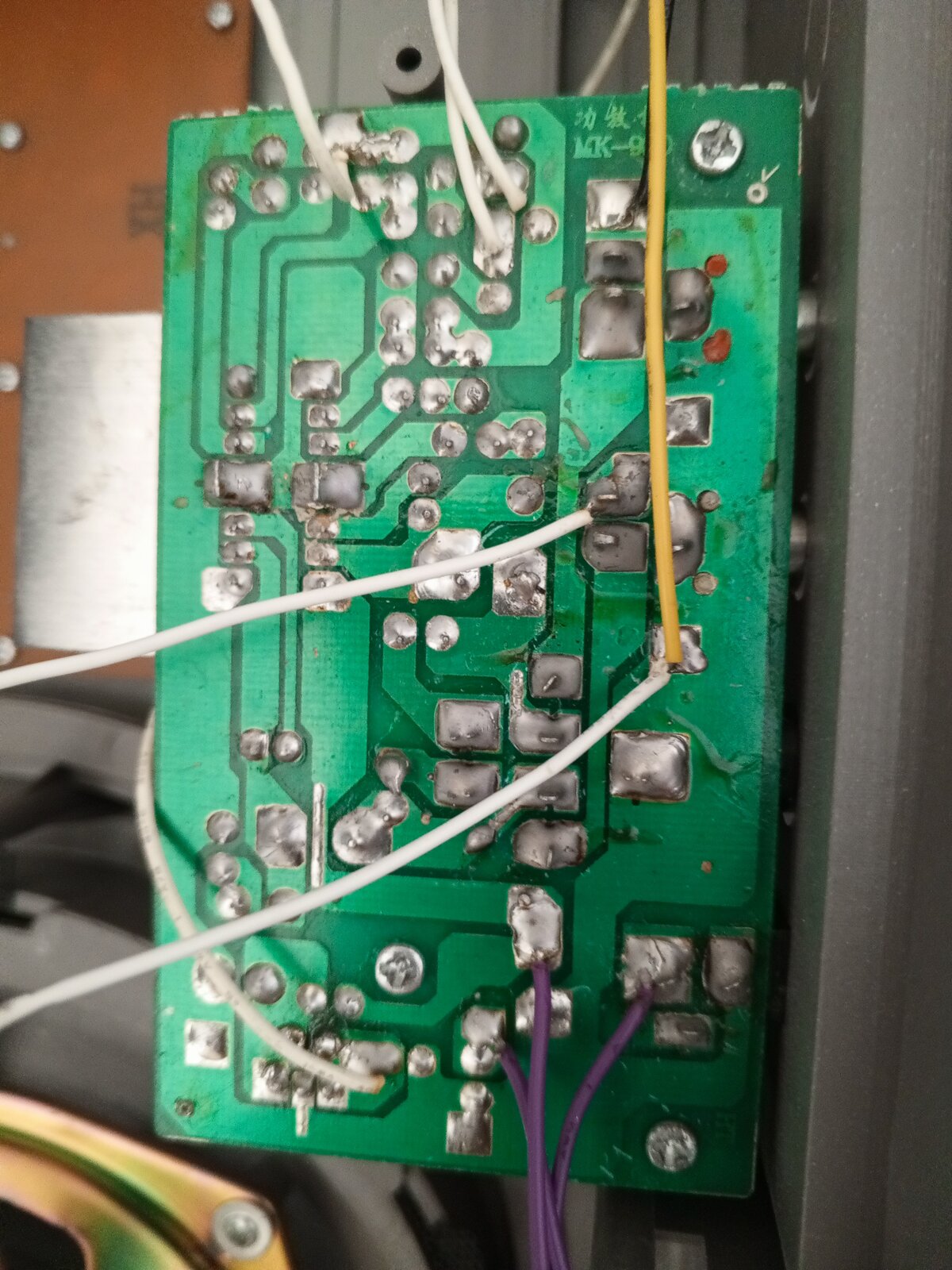

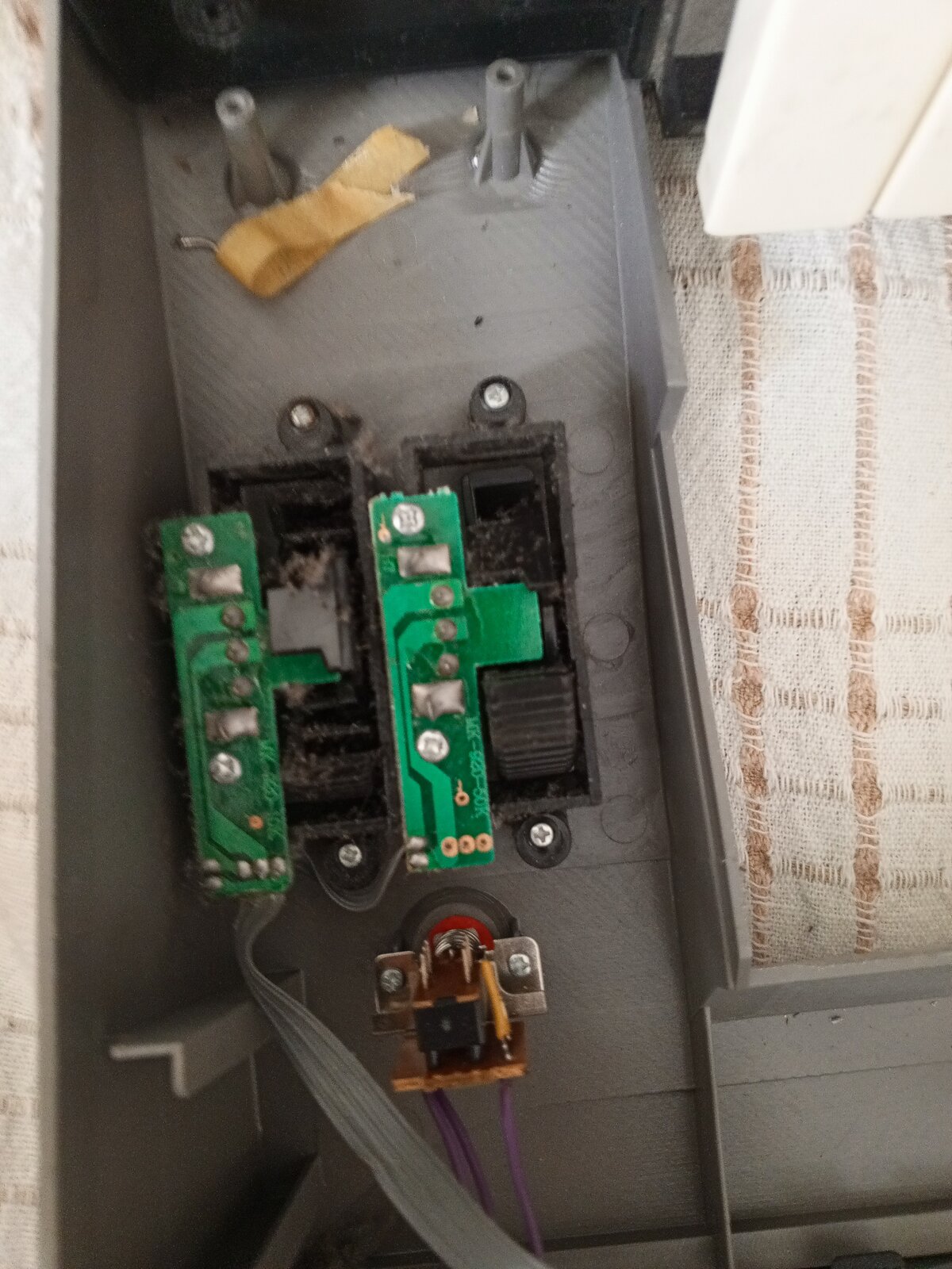

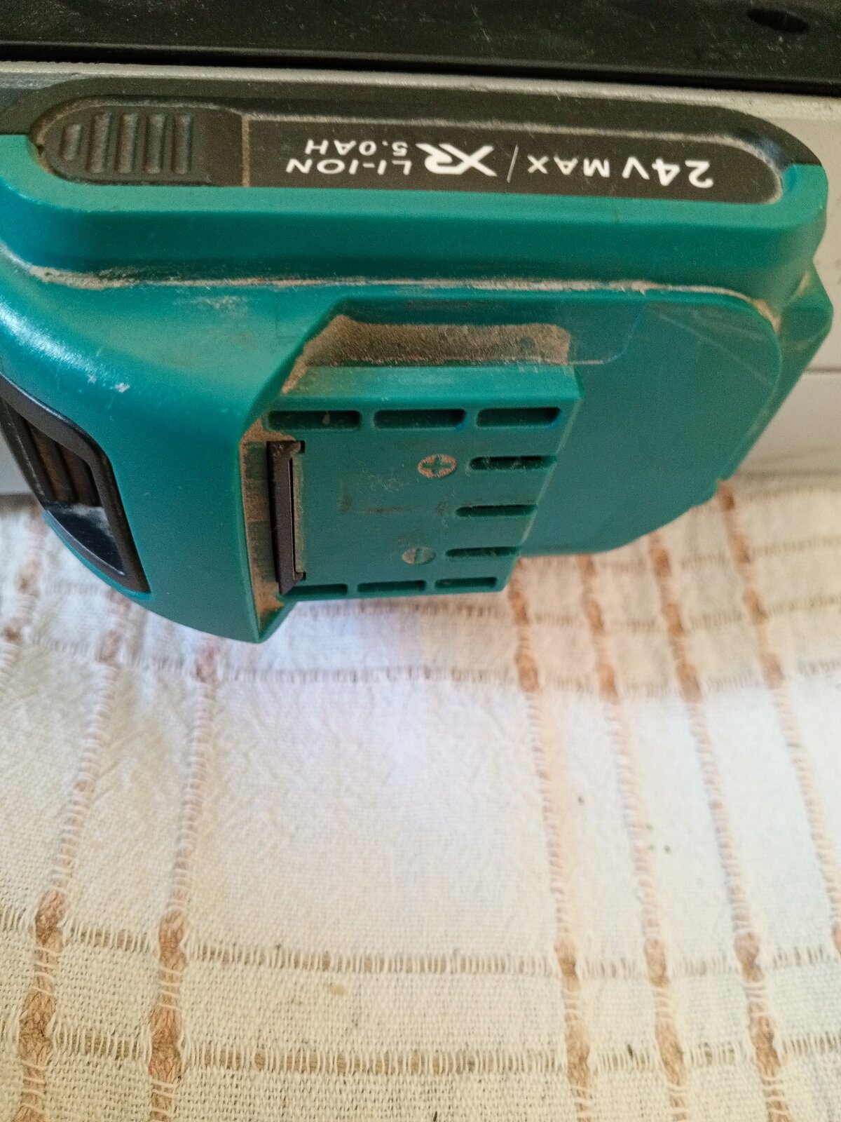

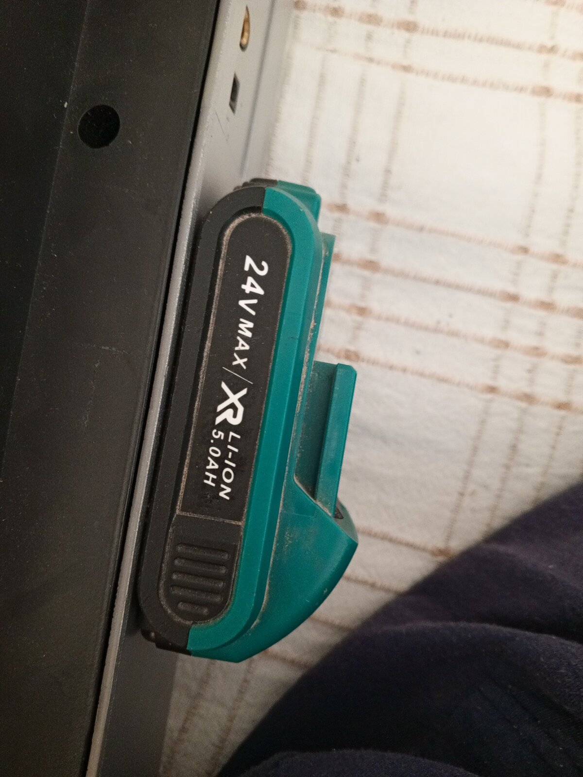

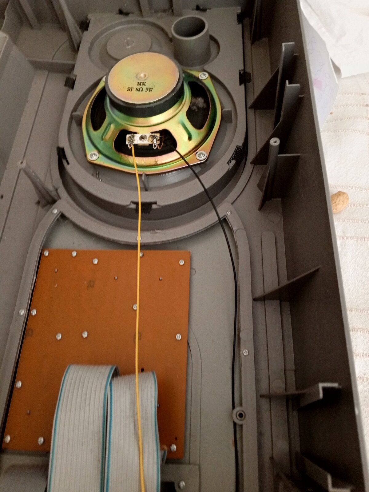

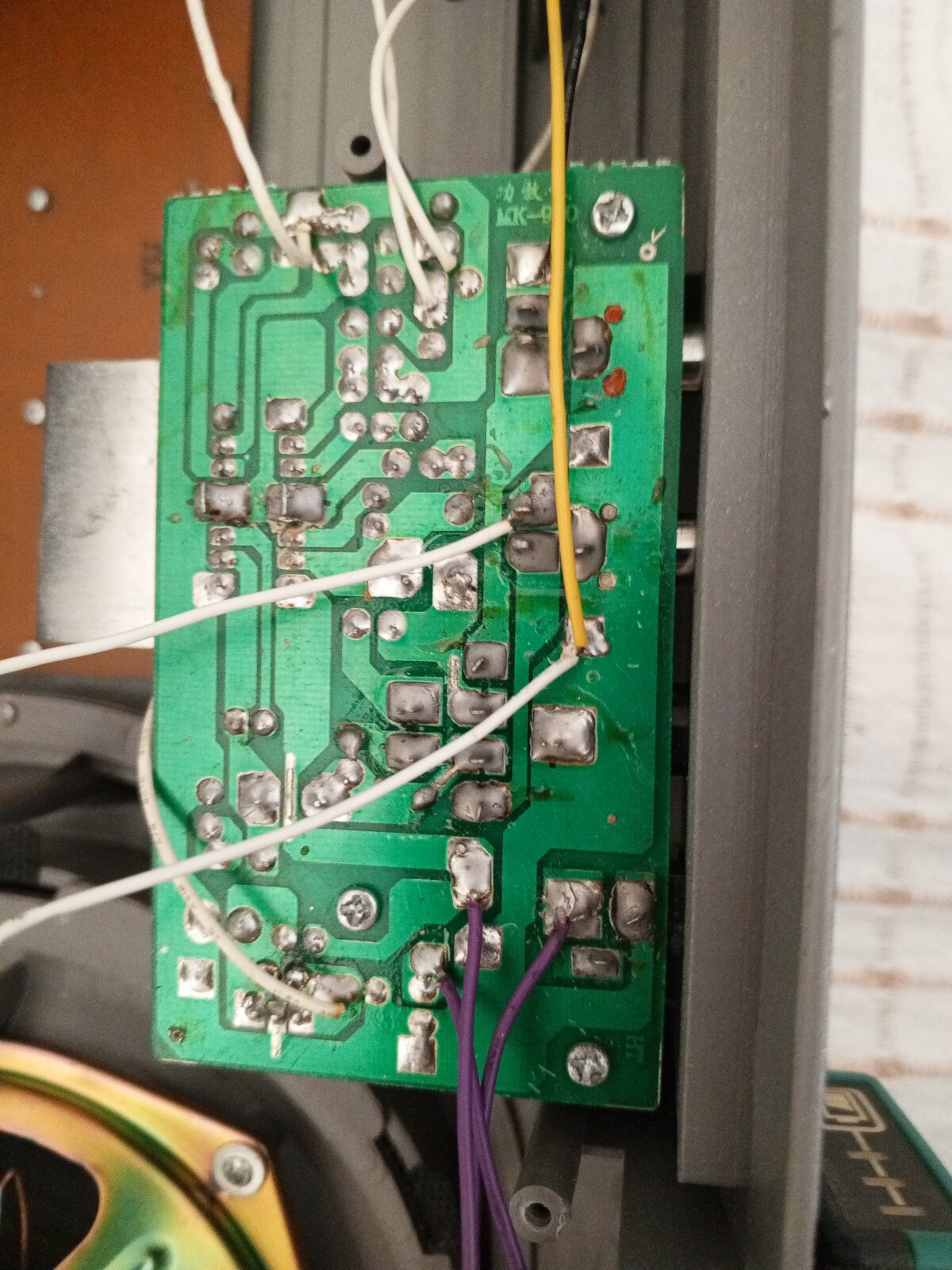

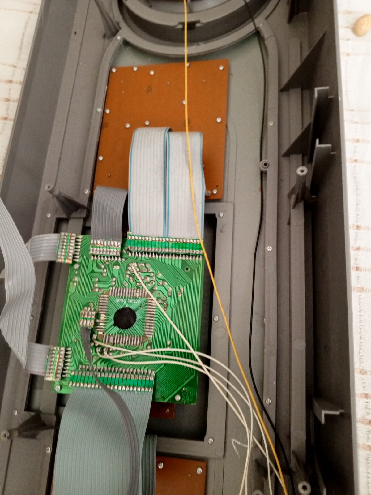

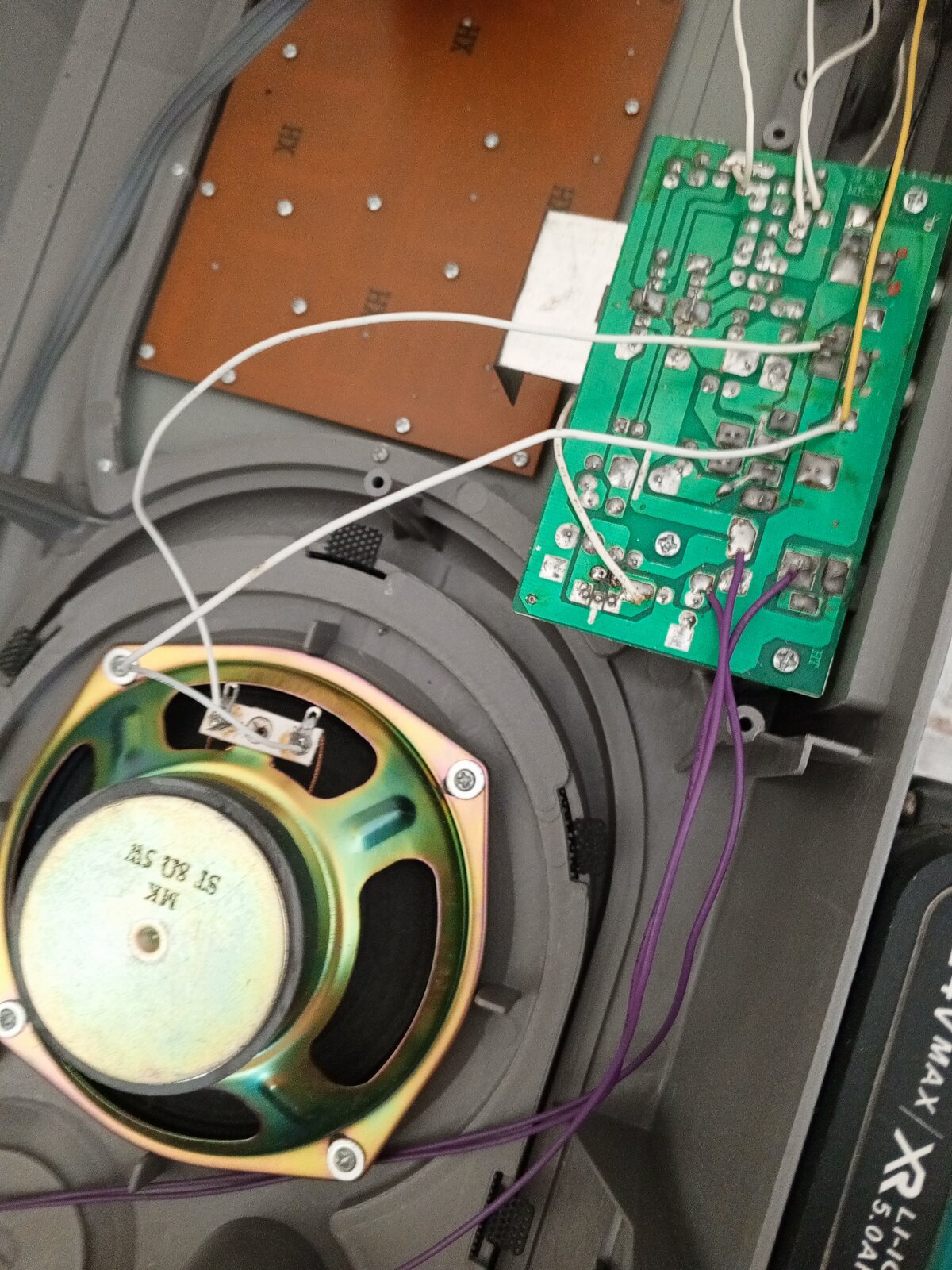

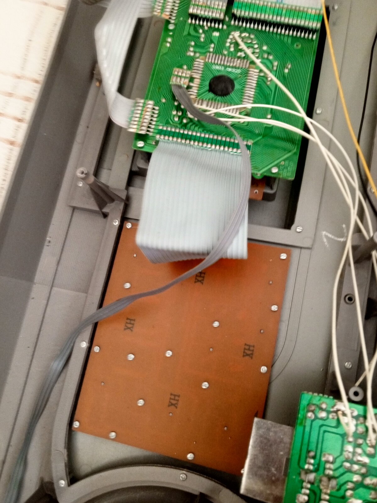

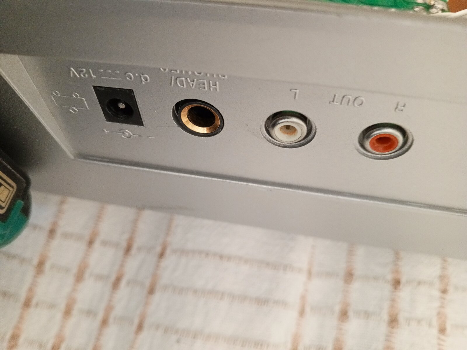

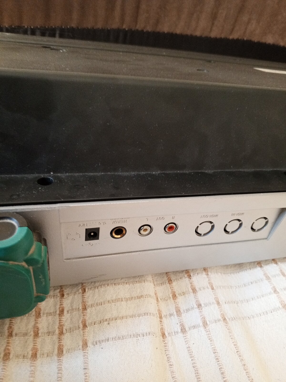

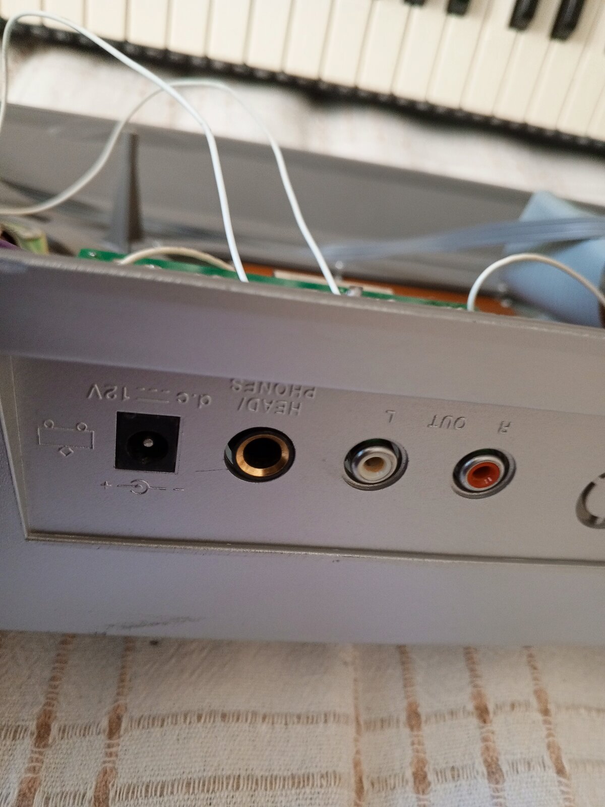

Elimde bir tane jwın MK 6105 model org var org çalışıyor ama ses vermiyor içindeki ses çıkış kartını kardeşim kontrol etti kartın üstündeki kondansatör lerde şişlik filan yok fakat ses vermiyor bu org 12 wolt lük bir adaptör ile çalışıyor ben yanımdada orgu götüreyim diye bu orga 24 woltluk bir şarjlı matkap adaptörü bağladım 1 hafta kadar çalıştırdı orgu org hala çalışıyor ama ses vermiyor videosunu ve fotoğraflarını atıyorum bir cevap yazan olursa çok sevinirim saygılar

24 volt anfisine fazla gelmiş olabilir. Anfi harici kısımlar için regulator kullanildiysa, onlar paçayı kurtarmıştır. Yani anfisine odaklanın.

Arkadaşım bilgin için çok teşekkür ederim ama bir şey soracağım amfisine ne yapabilirim bilmediğim için soruyorum bir zahmet yazarsan bir cevap çok sevinirim şimdiden teşekkürler ederim iyi günler dilerim saygılar hürmetler sunuyorum

Anfi katı (12 bacaklı bir entegre olmalı. Gördüğüm kadarıyla) yenisiyle değişmeli. Aşırı voltaj yanmasına neden olmuştur.
Şu hoparlörlerin bağlandığı kartın arka yüzünün resmi ve çıkış ampli entegresinin üzerindeki metal soğutucusunu lehimle söküp ne olduğunu resimleyebilir misiniz?

Ta serisi 12 bacakli orta genis ayaklar şase metal sogutuya degisiyor bu entdgre bende anfide degistirmistim numarasini tam emin olmadigim icin yazmadim 12 vol ile calisir devreden sokun siz enerji verdigiz surece guc cekecektir yerine daha guclu bir anfi bağlayarak çalıştırabilirsiniz basit bir anfi soyleyebilirim bc547 ile tek trasiator ile de bu anfi yapabilirsizi emiter eksiye yani saseye kollektore 68 ohm ile artiya direnc ile kollejtorden de en az 100 uf ile hoparlör cikis alabilirsizi veya kollektorunu artiya emiter ile 68 ohm eksiye bağlayın direnc ile emiter arasi 100 uf en az orada hoparlere diger ucu da eksiye gider zaten daha yuksek ses icinde ikinci bir güçlü bir transistor bağlayarak olabilir sinyal girisi ne de 100k ohm 1 kohm arasi hangisinde iyi ses cikarsa onu seçersiniz yotube var bu devreler hatta deniz elektronik kanali bu is icin cok iyi

Bu bataryalar genelde çin malı ve 12V çıkış veriyor içinde 3 tane 18650 pil vardır. Yüksek voltaj verdiğini zannetmiyorum, bağlantıları ters yapmış olabilir misiniz? Başka bir adaptör ile denediniz mi?
