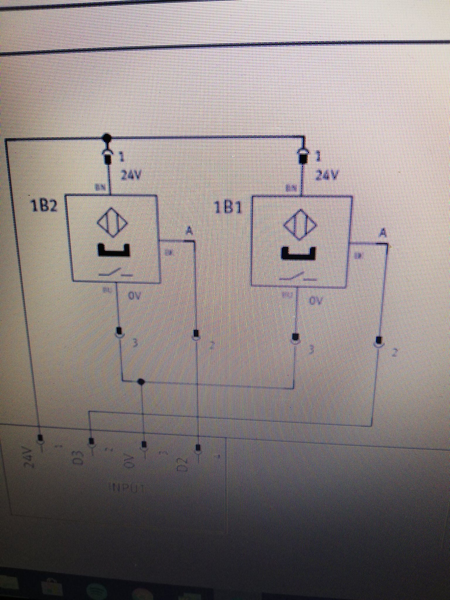

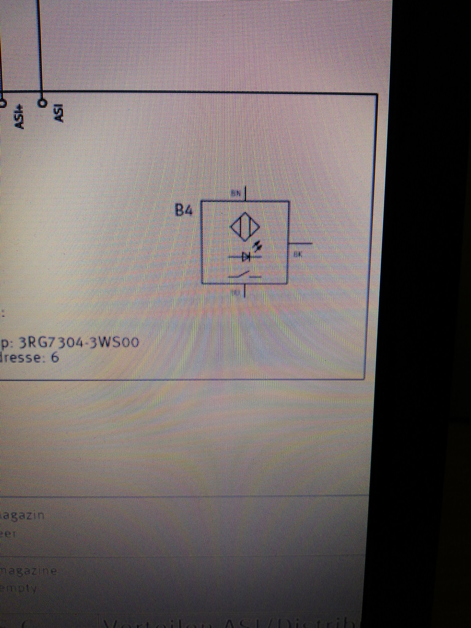

Bunlar hangi sensörler?

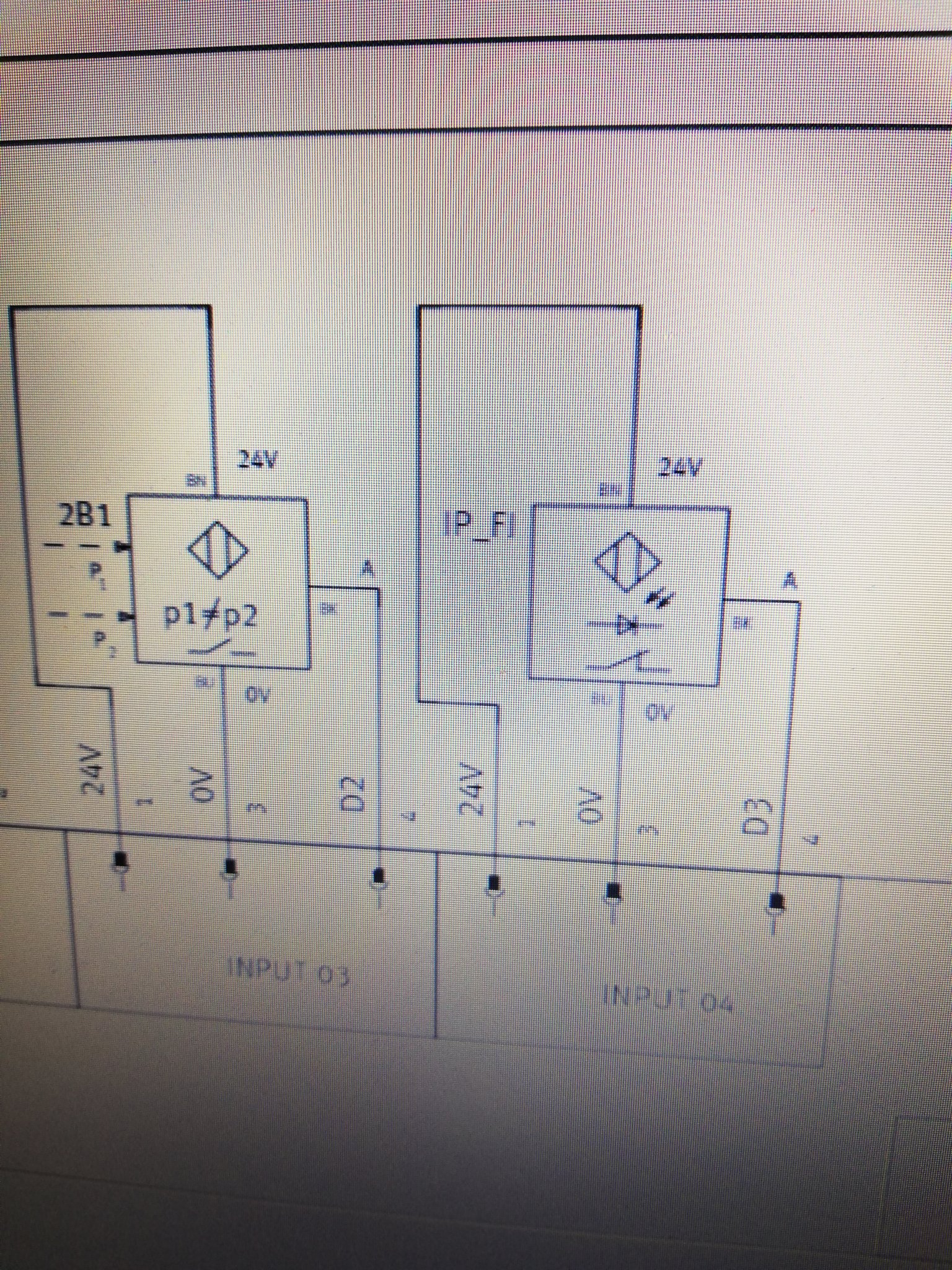

Diğeri ise p1ve p2 eşitsizliğinde çıkış veren bir eleman.
sistemde vakum yapma olayı var bu sensör ile vakum olup bittiğini yada vakum var anlamını taşıyormuş.Hakkında nasıl bilgi bulabilirim rapor hazırlamam gerekiyor da
Aslında projelerde sembolleri ve anlamlarını açıklayan legend dediğimiz sayfalar bulunur bu sayfalardan yararlanabileceğinizi düşünüyorum. Çünkü bazı standartlarda elemanlar farklı çizilebiliyor. Bunu da en iyi o projedeki legend kısmı açıklar.
Anladım hemen inceliyorum. çok teşekkür ederim.
şu projedeki sensor manyetık sensördür
IP-FI yazan kısımda bulunan sensör optik sensördür.2B1 yazan kısımda iki bağımsız değişken arasında sinyal veren normal bir pnp sensöre benziyor yada özel bir sensördür.
buyuk ıhtımal dediğiniz sensör analaog sinyalle çalışıyordur. ya 0-10 volt yada 4-20mA şeklinde çalışıyordurr.
B4
IP_FI Işık sensörü
2B1 basınç farkı sensörü

1B1 manyetik yaklaşım sensörü
Bütün sensörler kontak çıkışlı
