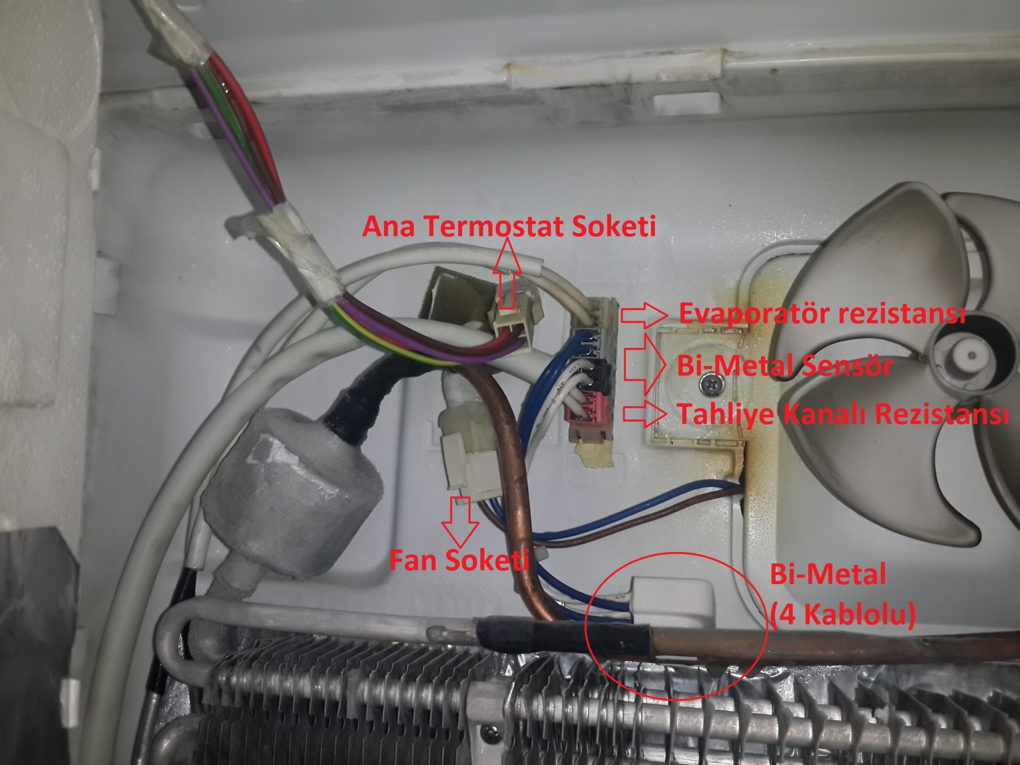

arkadaşlar eski arçelik buzdolabım su aktmayla başlayan sonra alt taraf sogutmuyorla devam eden arıza
1 aydır ugraşıyorum ilk etapta rezistansları yenileyeyim dedim sökünce deneme yaptım 220w verip çalışıyor ikiside yinede folyolu ara rezistansı degiştirdim daha sonra yine bir süre sonra problem yaşamaya başladım elimdeki timer mekanik çevirince tık diye ses yapıyor ara ara bunun çalışıp görevini yaptığından nasıl emin olabilirim
birde yukarıda bimetal termostat var bu tam olarak ne işe yarıyor buz dolabına nasıl bi komut veriyor timer zaman ile sayıp rezistansları çalıştırıp buzu eritiyorsa bi termal ne görev görüyor en son onu değiştirmeyi düşünüyorum
yardımcı olursanız sevinirim

Termostat her yerde aynıdır. Görevi aynıdır. Bi metal dediği olay içinde ki sistemi açıklıyor. Sıcaklık ile şekli değişen iki farkli metal var. Buzdolabının ici yeterli sıcaklığa gelince metal temasi keser kompresörj devreden çıkarır. Metal zamanla ısınır dolap ile birlikte bu sayede tekrar kompresör devreye girer. Kabaca bu şekilde çalışır. Zaman saatini kontrol edin. Ucuz parça değiştirin. En son termostati değiştirin. Belki kompresöru devreden çıkarmıyor olabilir
4 kablolu bi metali ölçmeniz lazım.mavi uçlar kısa devre gösterecek.onlar ssigortadır.beyaz uçlar buzzerda ötmücek..
bu sağlamsa mekanik timer 8-10 saatte bir ısıtmaya geçer.takip etmek lazım..
folyo rezistansı iyi yapıştırıp giderini kontrol etmediniz mi bu yapılanların bir anlamı kalmaz.

Oradaki kullanım amacı evap belirli bir sıcaklık değerine ulaşınca buzlar erimiş olur. Evaptaki termostat kontağını açarak yada kapayarak defrost sonlandırır ve kompresör devreye sokar. Yani döngüyü yeniden başlatır.
şöyle anlatayım birisi sigortadır..şayet rezistans takılı kalırsa içerisinin sıvaklığı +72 dereceyi bulduğunda Sigorta atar ve ısıtıcıya enerji gitmez.bir nevi aşırı ısınmadan oluşan yangını önler..
diğeride sensördür.içerisi 0 dereceye geldiğinde tekrar timere komut vererek motorun çalışmasını sağlar..

bimetal termostat yeiledim ve timer yeniledim başkada bişey kalmadı galiba dün akşam çalıştırdım dolabı
alt ve üst sabah baktığımda gayet iyi sogutmuş bakalım bundan sonra tekrar su akıtma veya üst sogutuyor alt sogutmuyor arızası verecekmi valla daha olmadı gidip yeni dolap alacagım

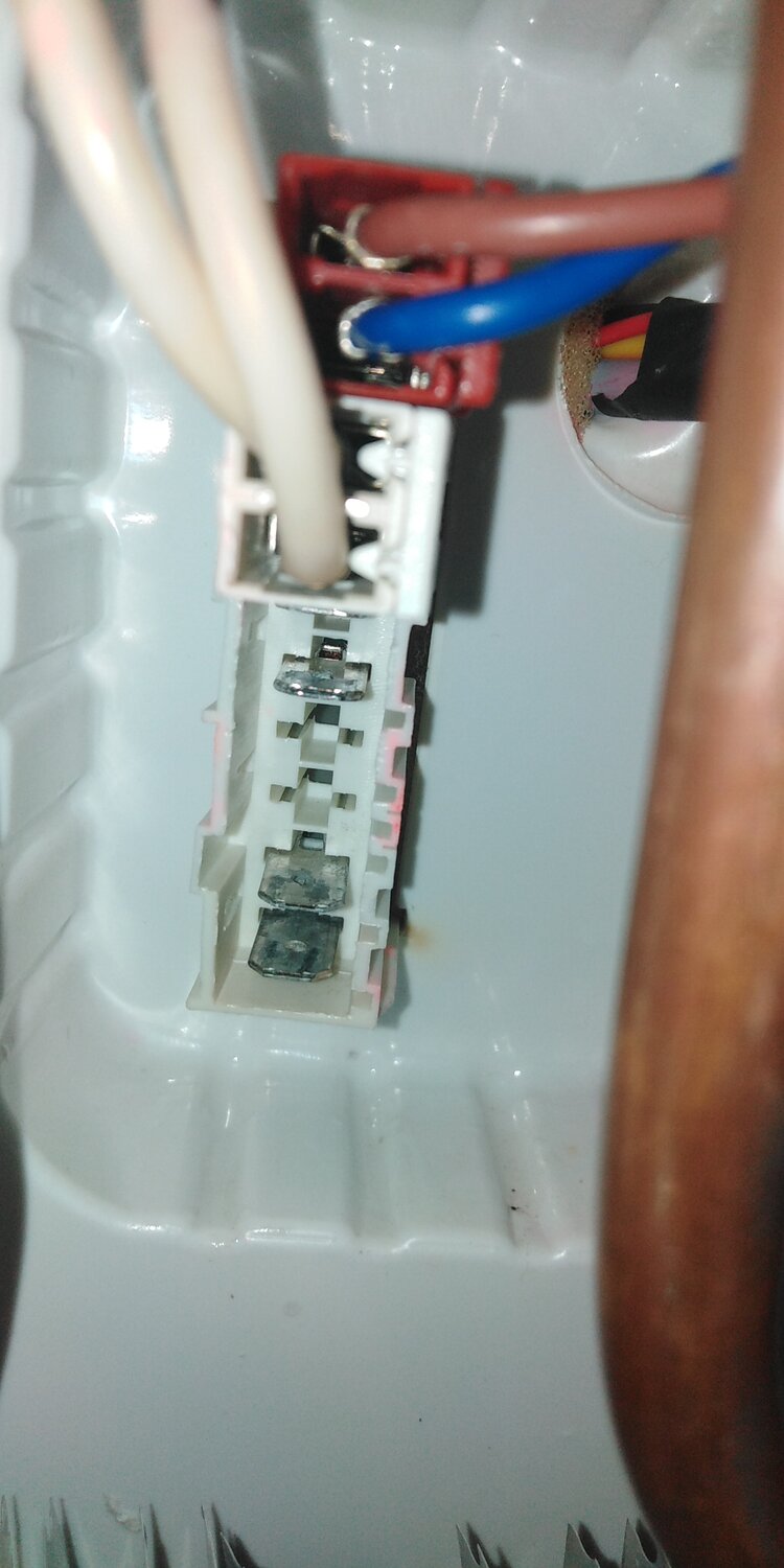

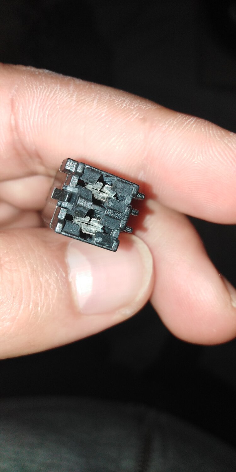

Arçelik 5083 nf buzdolabım sürekli çalışıyor ette dolaşan tüm tavsiyeleri uyguladım
Şimdi resimdeki detayı fark ettim Bi metal termostat denen parçanın iki sokatinden birinin karşılığı boş ve buraya denk gelen üç ---2 dereceden sonra kısa devre oluyor
Madem hiç bir yere bağlı değil neden soket var ve çalışıyor.
    108.1 KB · Görüntüleme: 287
    107.4 KB · Görüntüleme: 263
Soğuyunca devreyi kesiyor işte. Kompresör dursun diye. Tek uc ordan girip başka yerden devreyi tamamlıyordur. Siz görememis olabilirsiniz
