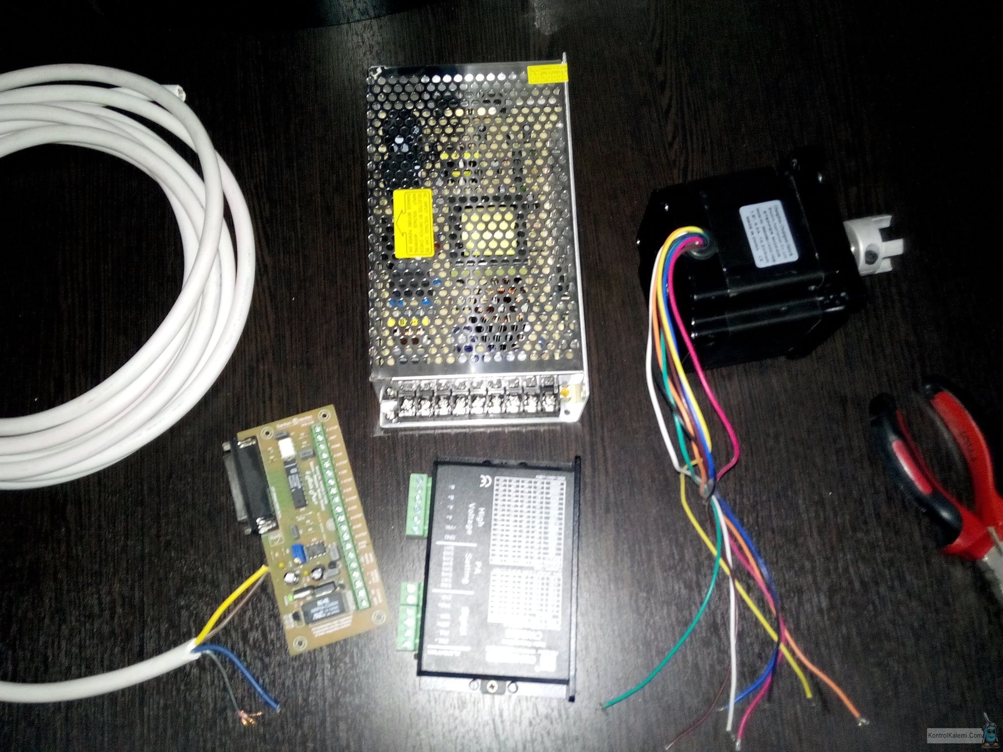

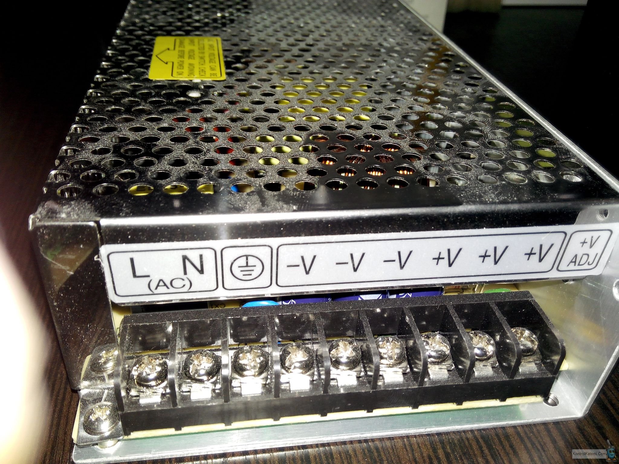

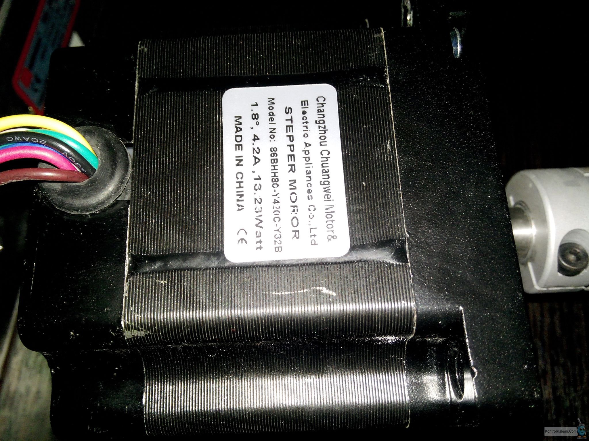

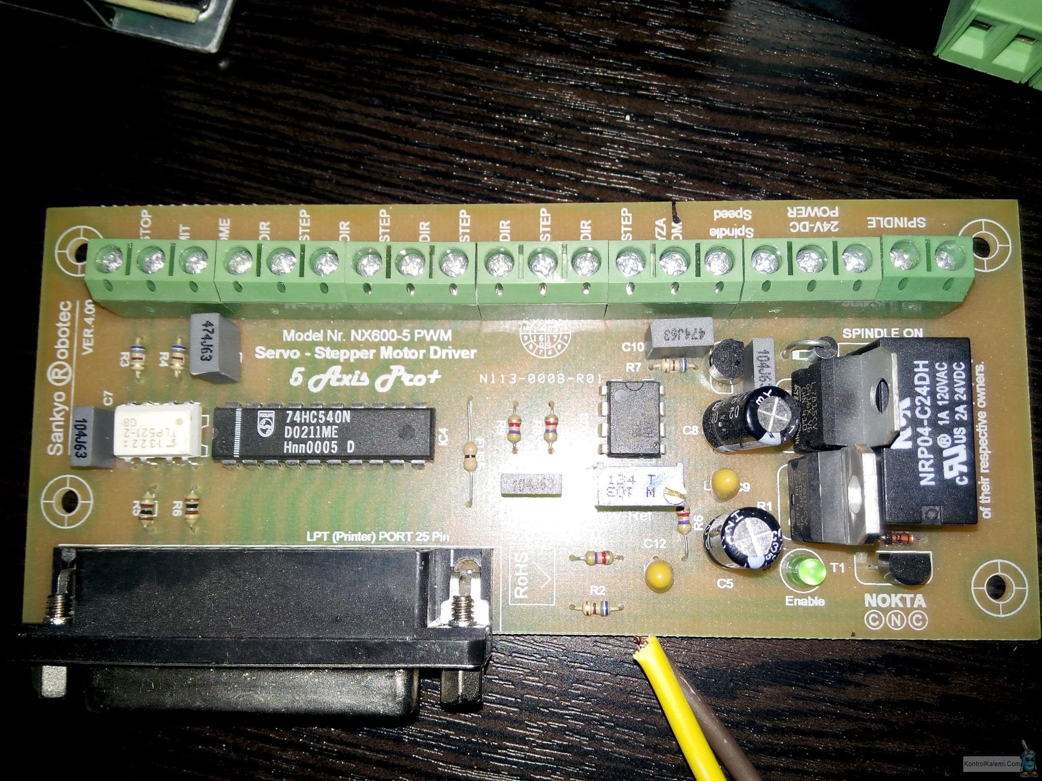

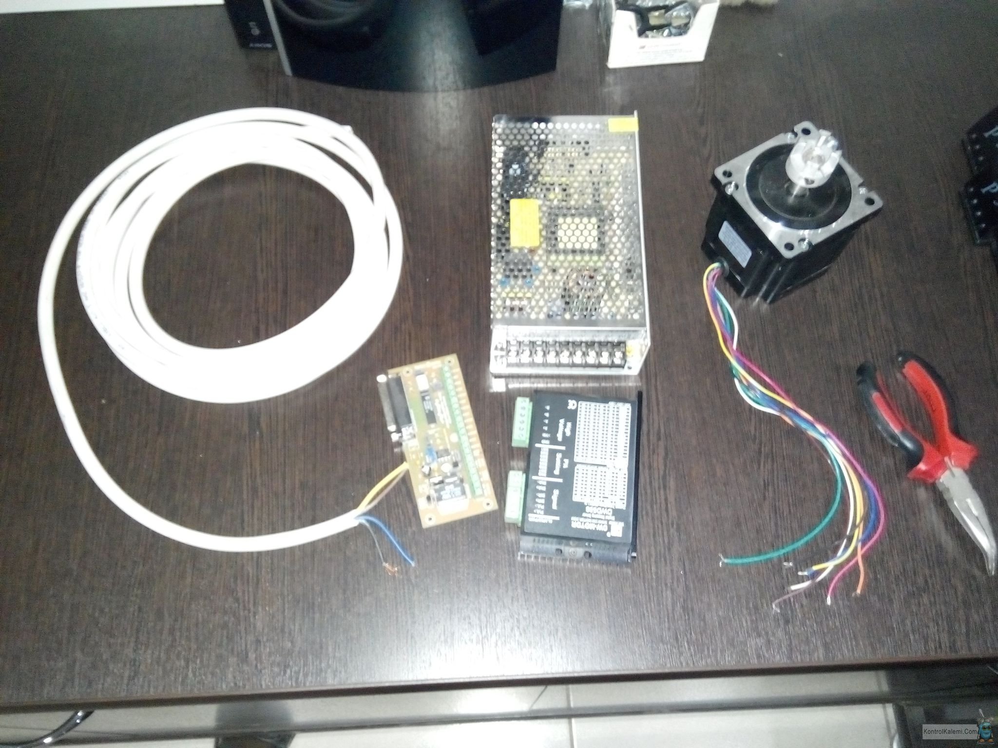

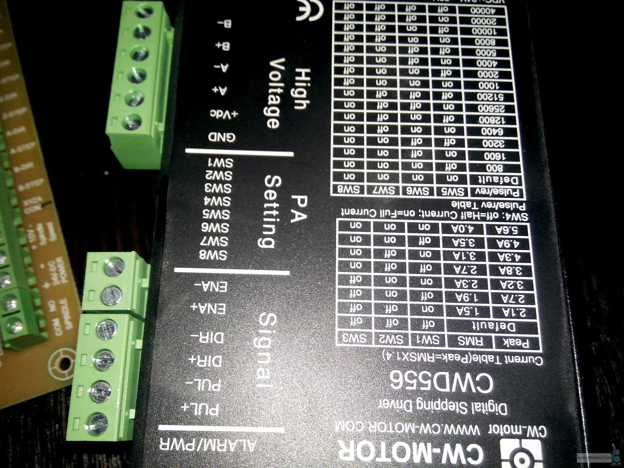

Merhaba arkadaşlar, temin ettiğim güç kaynağı, kontrol kartı, sürücü, ve step motorun toparlanması konusunda hata yapmamam için yardımseverlere ihtiyacım var.
Yazılı dökümandan çok görsel dökümana ihtiyacım var. Hangi kablo nereye takılacak şeklinde.Ekli dosyayı görüntüle 21889 Ekli dosyayı görüntüle 21890 Ekli dosyayı görüntüle 21891 Ekli dosyayı görüntüle 21892 .
Saygılarımla.

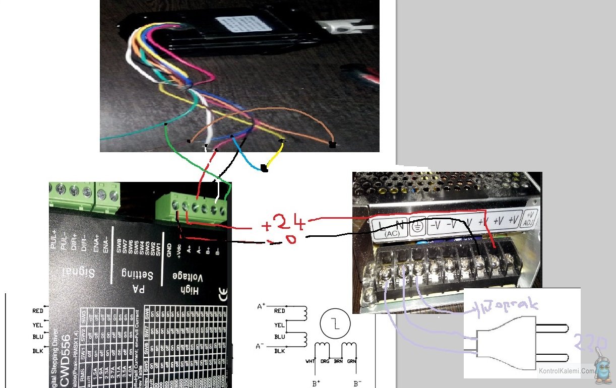

Merhaba;
Öncelikle konu hakkında (Elektrik&Elektronik) Yetkin değilseniz bu işi yapmamanızı öneririm.Kendi sağlığınız ve cihazların sağlığı için bu gerekli.Ben görsel olarak
kabaca tarif etmeye çalıştım umarım anlaşılır.
Hocam dediğiniz gibi kabaca bir tarif olmuş. Ama yaptığınız işlemlere bakınca ne kadar teşekkür etsem azdır. (Fotoğrafları kopyala, çevir, yaz yükle... vs). Gerçekten teşekkür ederim. Malzemeleri tedarik ettiğim yerden yardım aldım. Bir daha çok çok teşekkür ederim.
