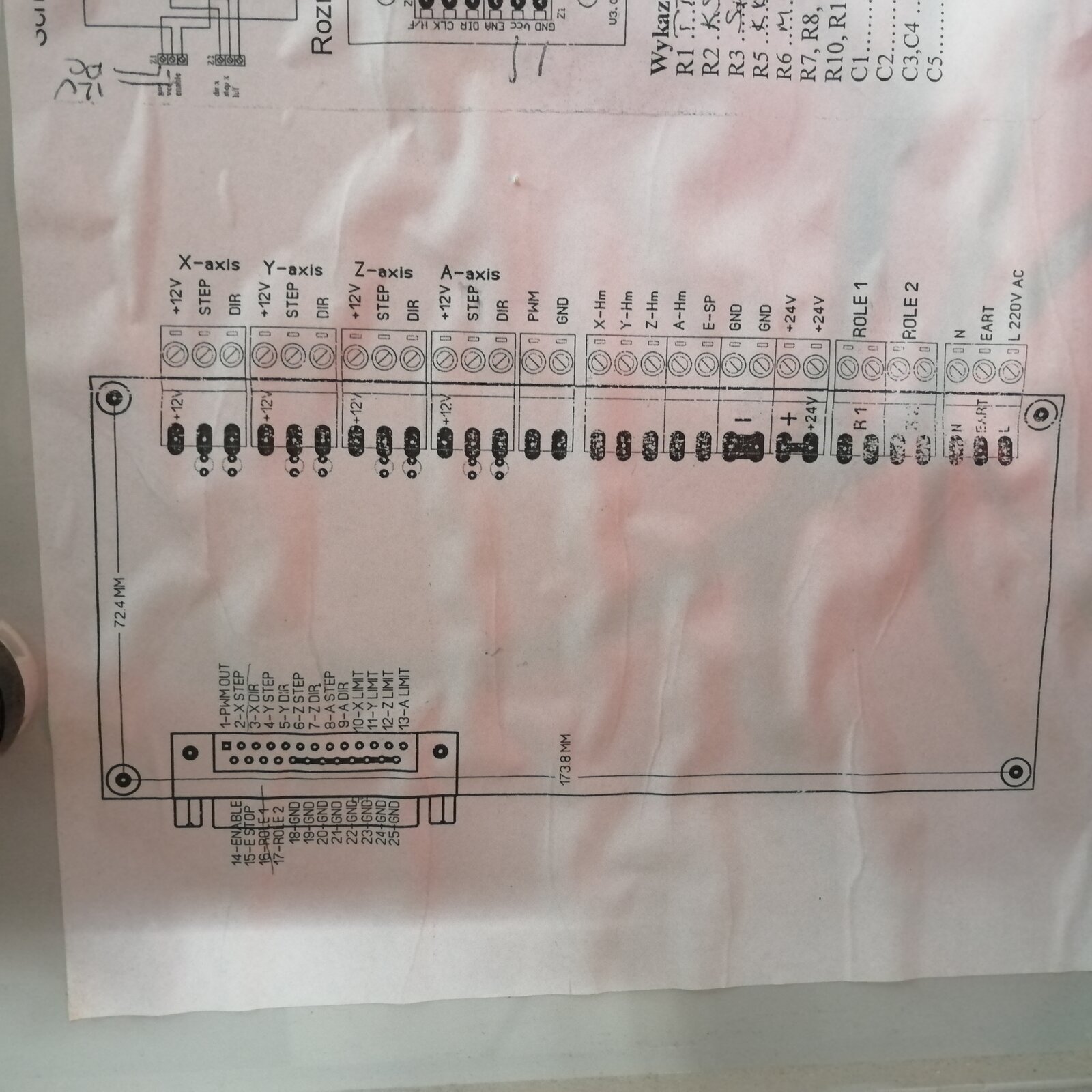

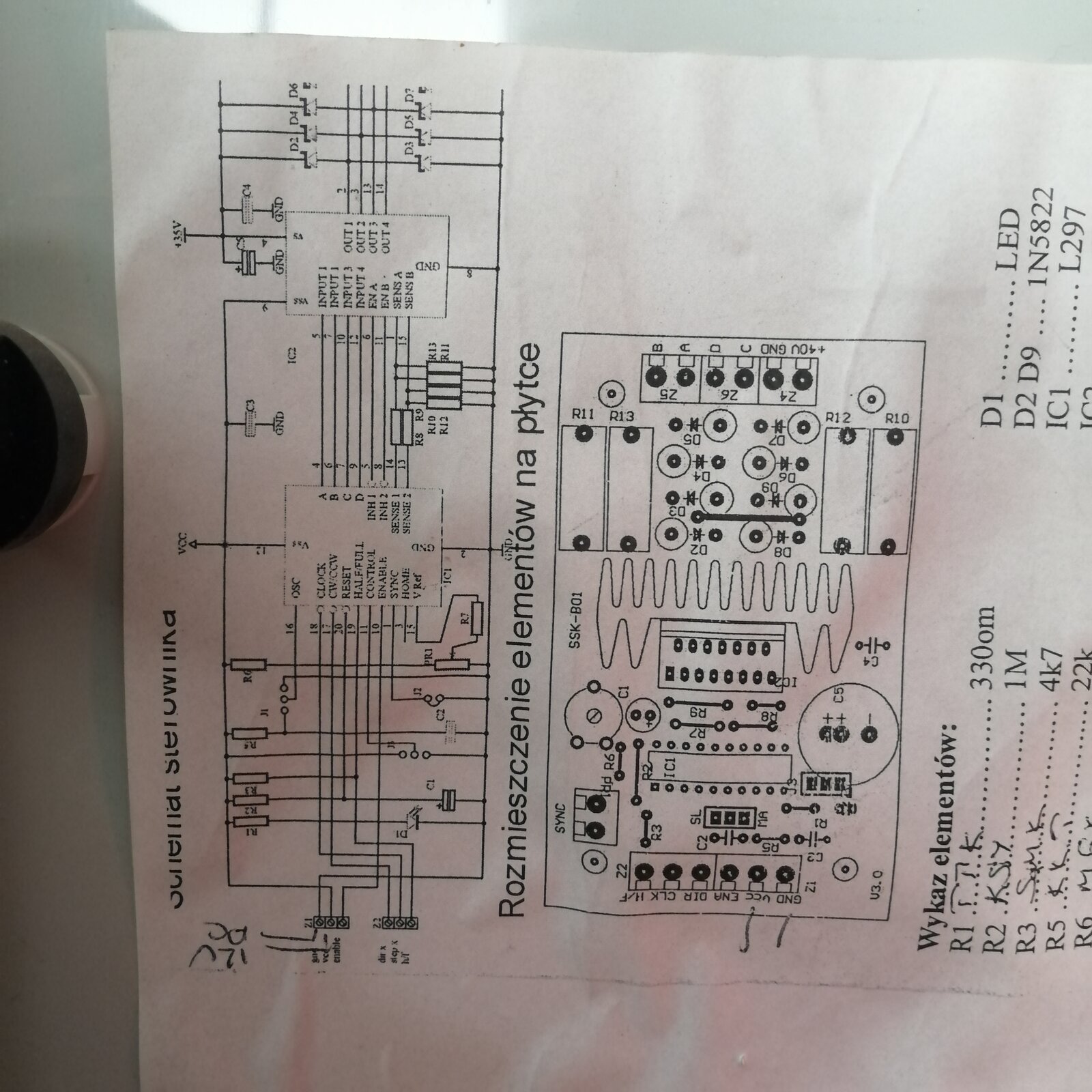

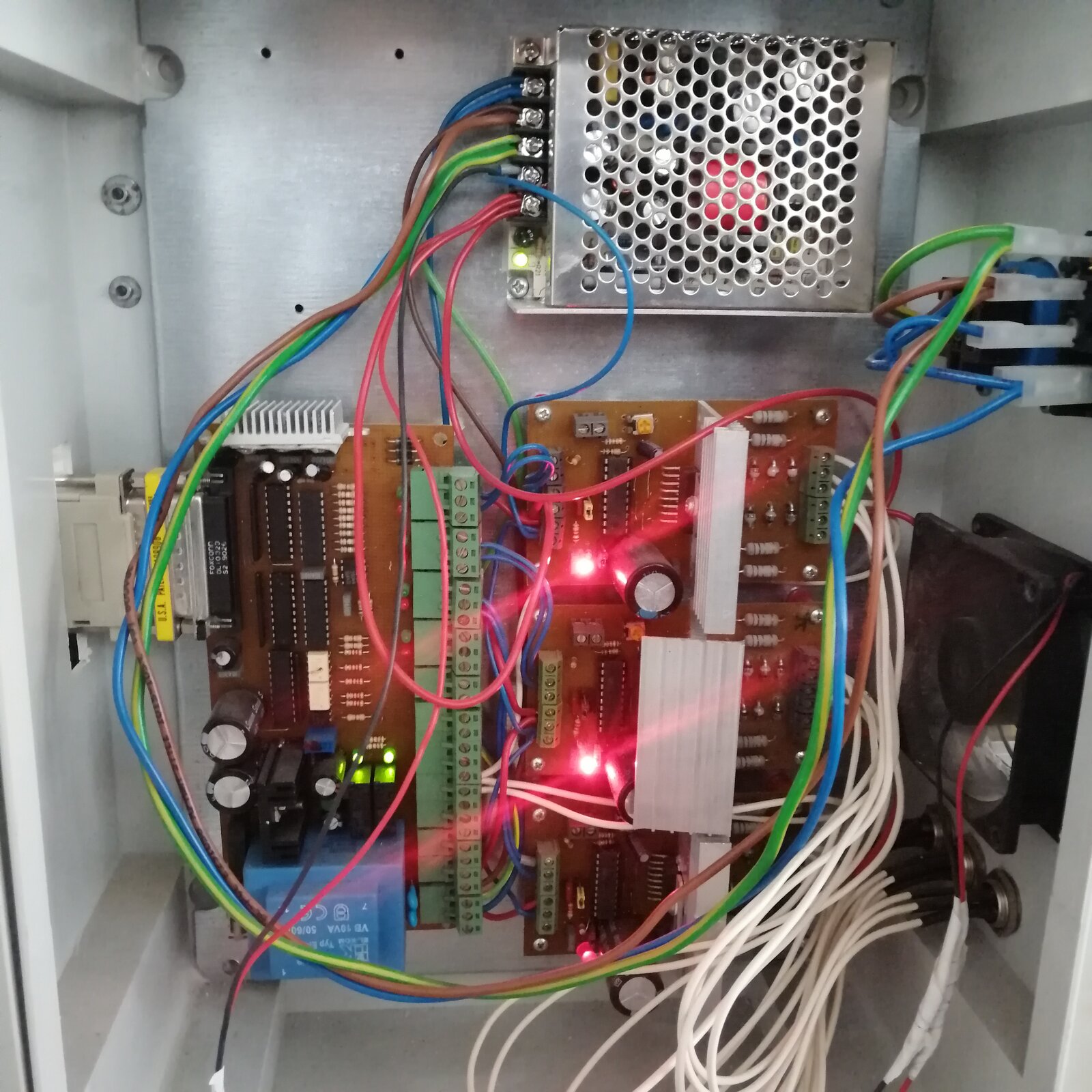

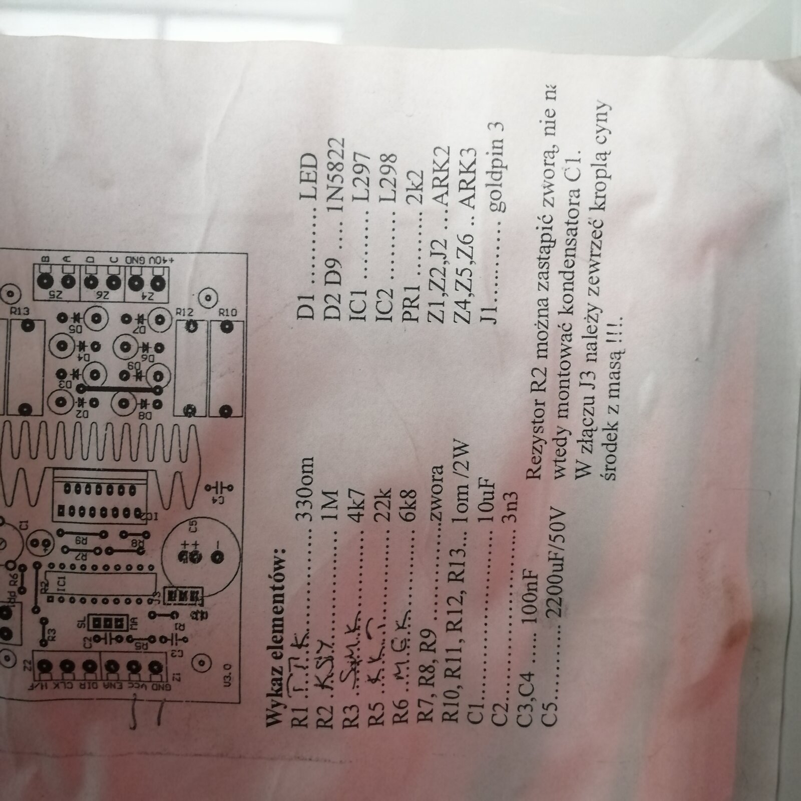

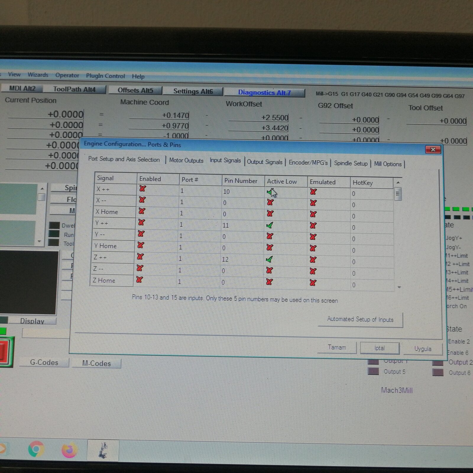

Masa üstü bir 3 eksen CNC cihazım var. Ekte kontrol kartı şeması ve bağlantı ayarları var ama bir türlü CNC yi çalıştıramadım.
İnternetteki bir çok örneğe baktım ama kontrol kartının modelini ve ayar dosyalarını bulamadım.

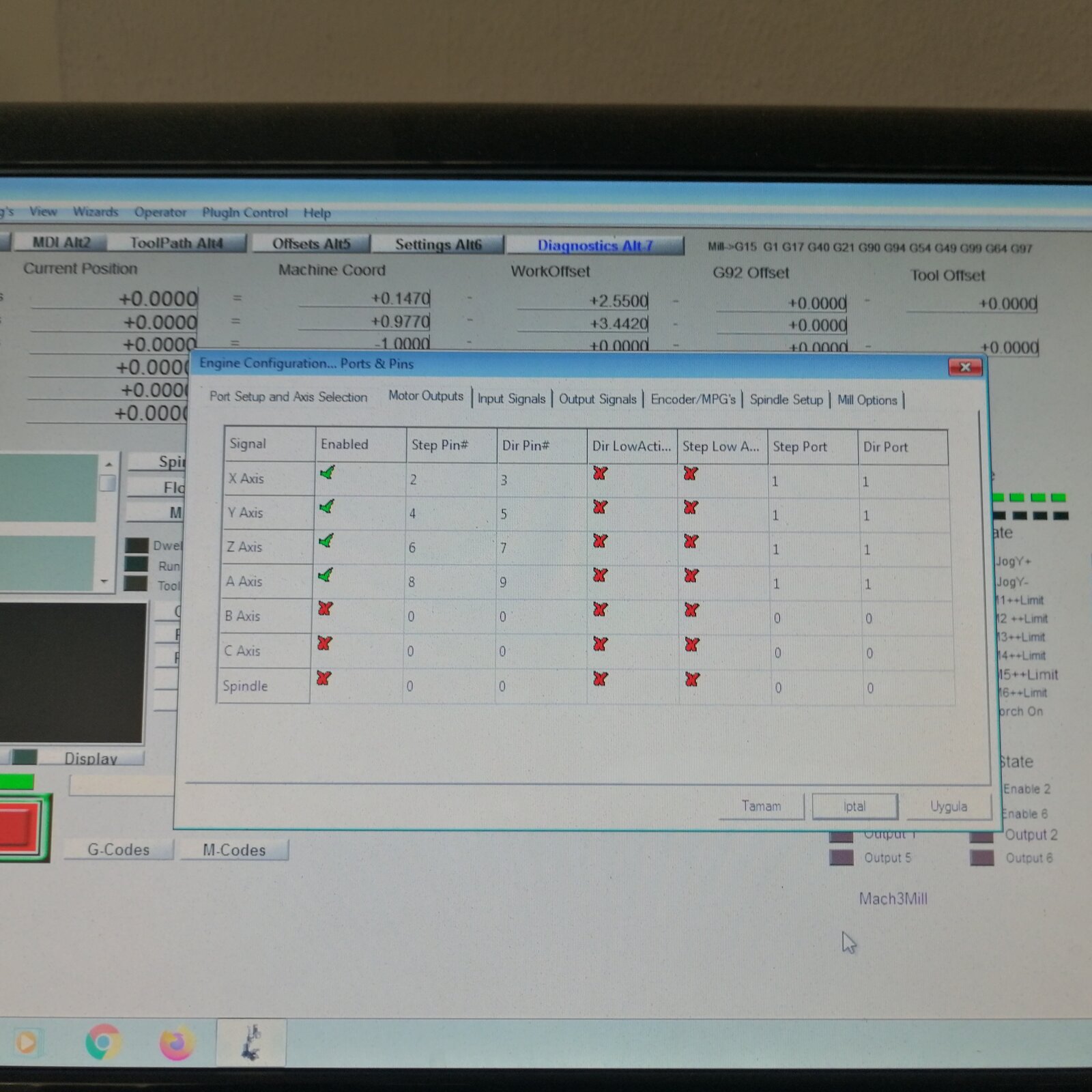

Windows 7 32 bit Windows kurulu
mach3 versiyon R3.042.020

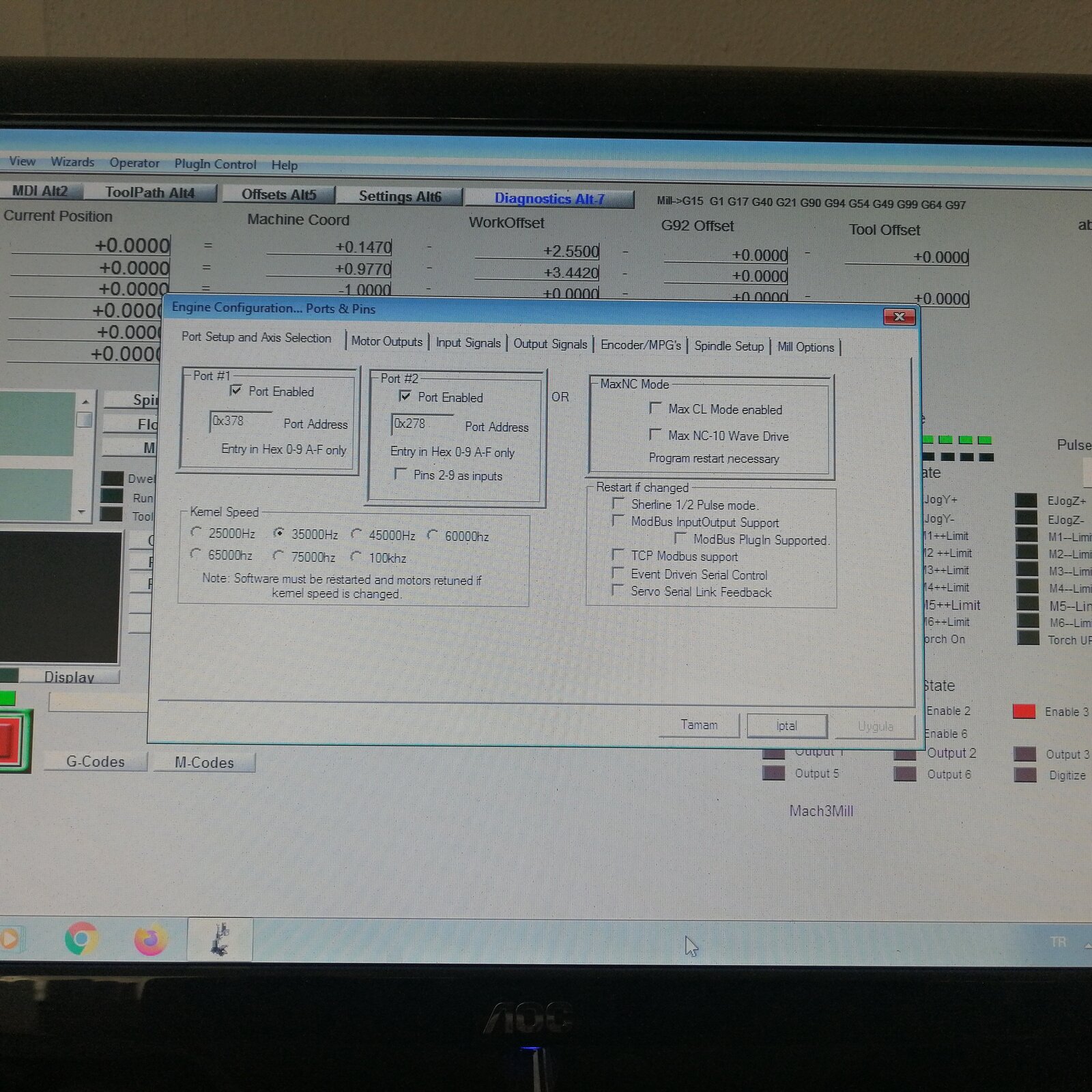

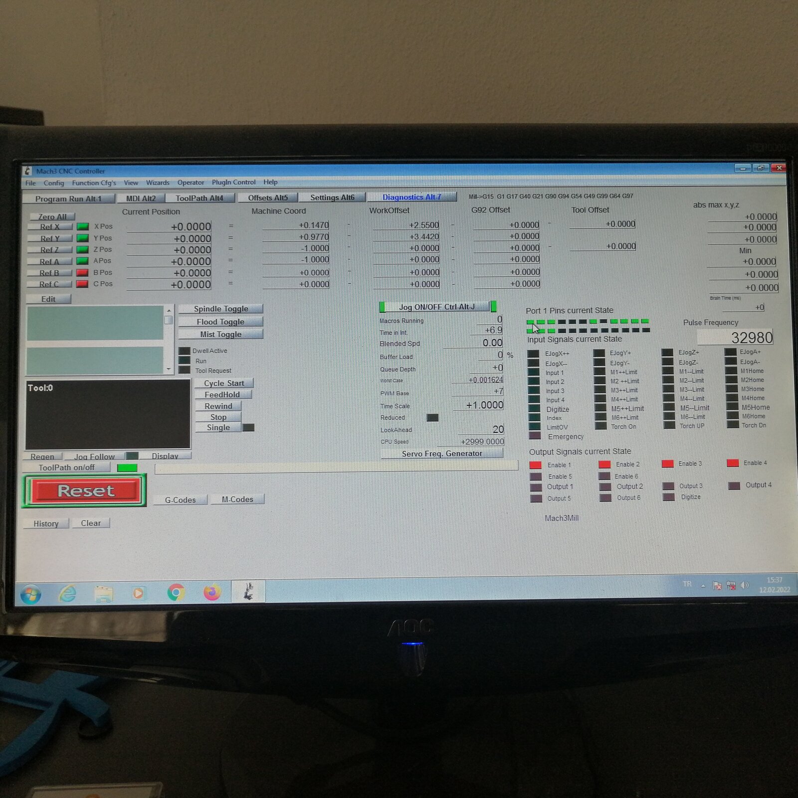

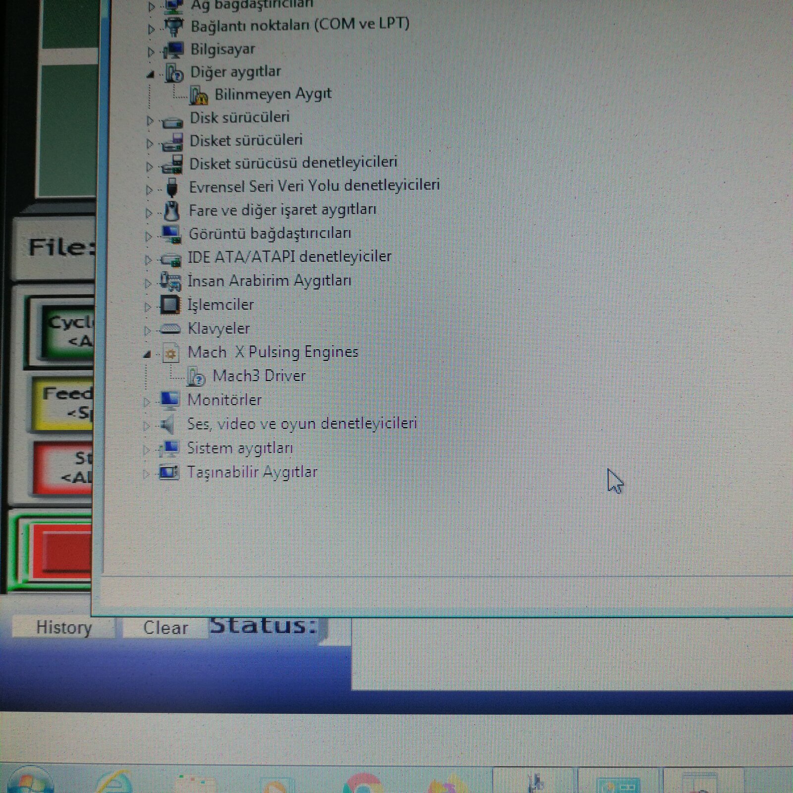

kontrol kartınız hangisi fotoğraf paylaşabilir misiniz? Bir de sorun tam olarak nedir? Kontrol kartı mach3 üzerinden cnc yi çalıştıramıyor mu ? Hangi aşamada sorun yaşıyorsunuz?
Mach3 ile ilgili bir probleminiz varsa ilk yapılması gereken şey Mach3 klasörü içindeki ".xml" uzantılı "profil" dosyanızı göndermektir bu dosya Mach3 ile ilgili bütün ayarları içerir.
Profil dosyası: standart mach3 ekranı kullanıyor iseniz sağ altta Profil yazan kısmın karşısında yazar.

2. Paralel Port kullandığınız görünüyor, bunun için hemen hemen bütün Mach3 kartlarının bağlantısı ve giriş çıkışları aynıdır veya kolaylıkla tesbit edilebilir.

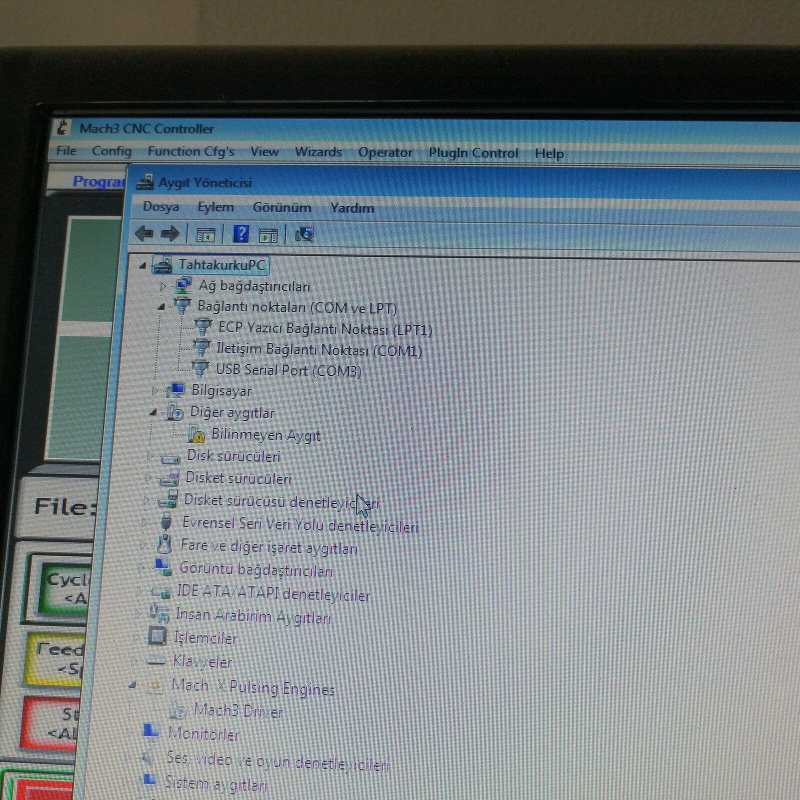

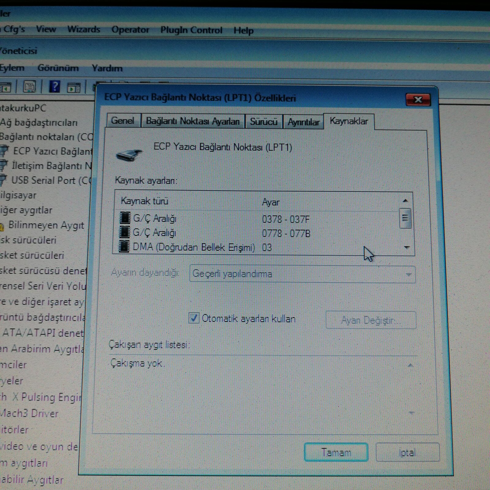

3. LPT2 port adresi ile son resimde gösterdiğiniz adresler (G/Ç) farklı. Sizin tanımladığınız 278 ama bilgisayarın söylediği 778 .Kaynak Ayarlarında , aşağı kısımda başka adres yazıyormu?
Daha sorulacak bir sürü soru var, önce .xml dosyası gerekli.
