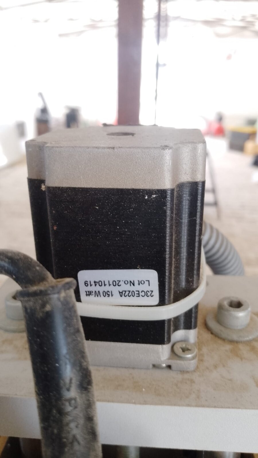

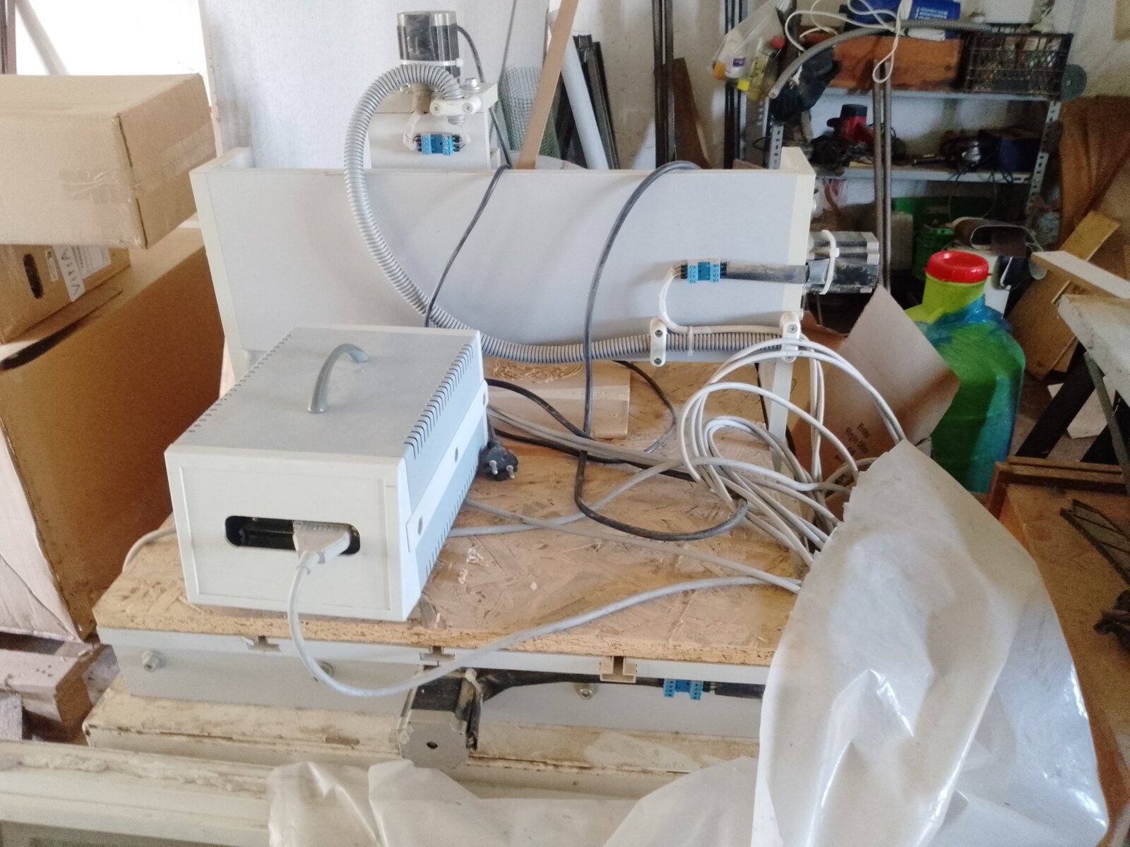

Herkese selam internet üzerinden yıllar önce merakla alıp bi türlü kullanamayıp destek alamadığım 50 x 60 cm tabla boyunda bir cnc router var.
LPT girişi ile çalıştığı için birde eski lpt girişli laptop bulup almıştım.
Makinaya gönderdiğim çizimi bir türlü yaptıramadım kafasına göre ölçü ve şekil değişiyor .
sorunun bende olabileceğini düşündüm mach3 ile gönderiyorum başaramadım yani.

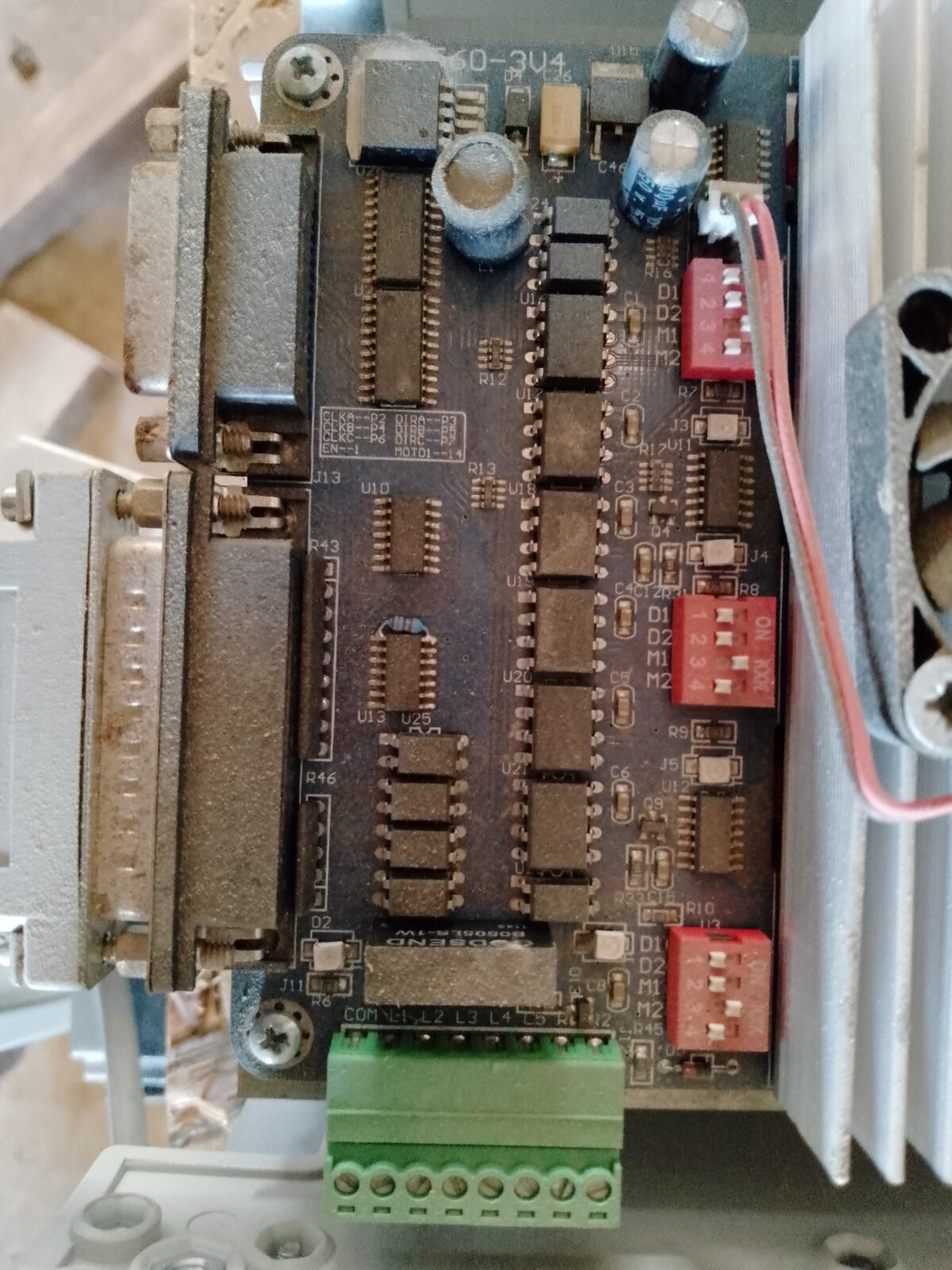

üzerindeki kontrol kutusunun içindekileri yeni kartlarla değiştirebilirmiyim ki usb yada eternet kartından çalıştırıp bir çözüm üretebilirmiyim acaba diye düşündüm.
Bana bu konuda yardımcı olabilecek varsa çok sevinirim Ayvalık ta yaşıyorum kimseden teknik destek alamıyorum.
fotograflarını paylaşayım dedim. kolay gelsin

Önce hiçbir şey değiştirmeyin.
Tozunu alın, (kompresörle), daha sonra, elinizde bu kart ile ilgili döküman varsa yayınlayn. Yoksa "tozsuz" bir fotoğraf çekin.
USB kartlarla fazla sorun yaşarsınız, ethernet daha doğru olur.
Mach3 klasöründe, uzantısı ".xml" olan dosyayı yayınlayın.

teşekkür ederim önce dediklerinizi yapıcam ancak lpt girişli bilgisayar windows xp sadece oradan çalıştırabiliyorum. normal çalştığım bilgisayara nasıl adapte edeceğim onu bilemiyorum lpt i eternete çeviricimi bulmalıyım yoksa eskisindenmi devam etmeliyim
Diğer yandan kartla ilgili döküman yok makinayı internetten almıştım 2. el sadece karın fotograflarını ve yazanları daha net çekebilirim .makina ilk aldığımda tozsuzdu zaten şimdi tozlandı. sağolun
Tamam, işe başlamak için:
Mach3 klasöründe, uzantısı ".xml" olan dosyayı / dosyaları .zip veya .rar dosyası olarak sıkıştırıp gönderin.
Hayırdır, CNC tezgahı toparlamaktan vaz mı geçtiniz.
Söylediğim dosyaları gönderirseniz, hemen hemen bütün hataları görüp düzeltmek mümkün olabilir.
Açıklanmasını istediğinz birşey varsa yazın.
