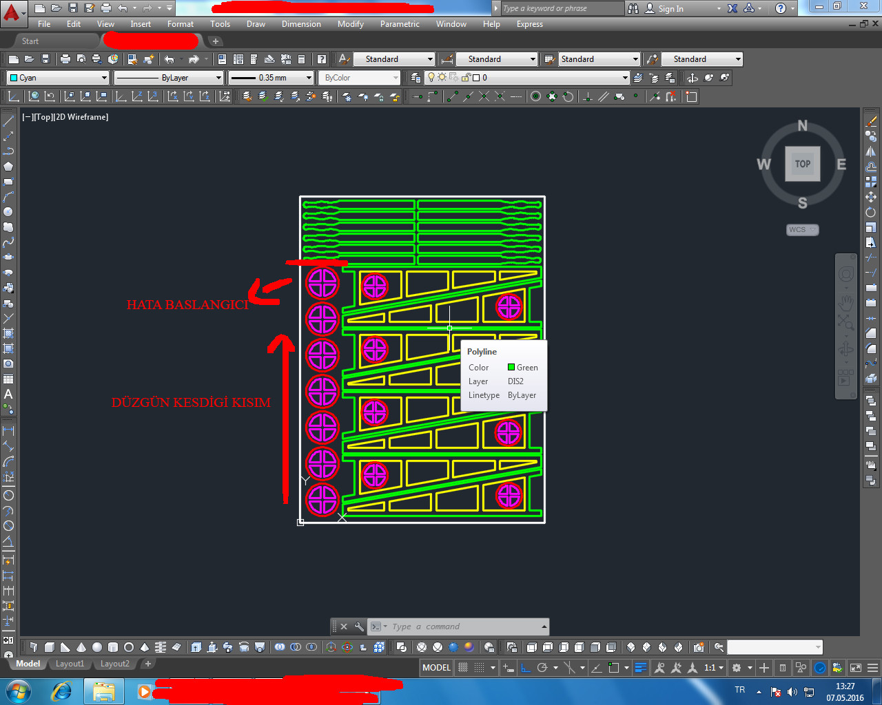

arkadaslar bir uzmanlık sorum olacakdı routeri yeni aldık 2. el cizimleri yaptık düzgün bir sekilde kesiyordu mdf kesiyoruz 2 parcada hata olusdu ; sorun soyle parcaları keserken bi yerde hata veriyor parcayı yanlıs kesiyor ve ekseni kaydıryor yani hata verdikden sonra kesdiklerinin hepsinde 2 cm 3 cm kayma yapmıs oluyor bunun sebebi nedir acaba cizim olculu cizimde sıkıntı yok makine cizimleri kaydırms oluyor yardımcı olursanız sevinirim

yazılım olarak autocad de cizip artcam de makina icin ayarlama yapıyorum cizimde ölcülerde bir sıkıntı yok malesf teknik destegede ulasamyruz fikir olması acısından bu sekilde sorun yasayan varsa yardımcı olması acısından yazdım

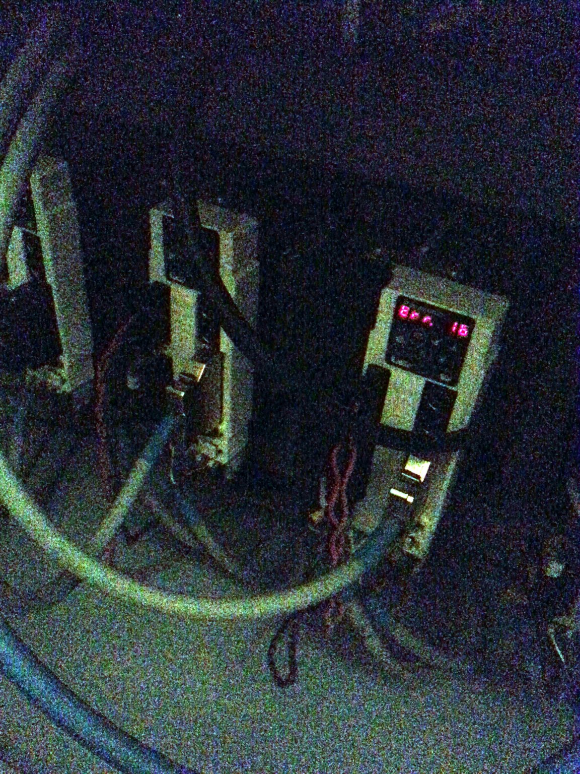

sadece ilk işlemde icleri sonra yuvarlakları kesdi hata dediğim yerdeki yuvarlaga gelince yuvarlagı dönmesi gerekirken düz y ekseninde kaydı tekrar sıfır noktasına getirdim baslattım ancak hepsinde 3 cm x ekseninde kayma yaptıgı belli oldu g code ek dosya olarak ekledim hata yaptıkdan sonra plakaya daldı dümdüz gitti 10 cm kadar durdurdum direk g code bilgim yok artcam de bıcak bilgilerini giriyorum cnc programı fawoo baslangıc kontası ayarlayıp start diyorum hızları feed rate 40 plunge rate 20 spindle 15000 makina devir gücü 24000 kaymalar x ekseninde oldu

makine üreticisi malesef makinayı almadıkya telefonu bile acmıyor o derece yani sıkıntıyı sanırım buldum hata verdiği zaman x eksen switchlerinde arıza gösteriyor error 16 yazıyor kime gösterebiliriz bunu arkadaslar
Siwichleri ölçü aletiyle kontrol edilebilir birda siwich kabloları çevrenizde makine elektriğinden anlayan biri varsa tamir edebilir ama bu sistemler elektronik kartlar olduğu için kartta da arıza çıkabilir kablolarda da!
