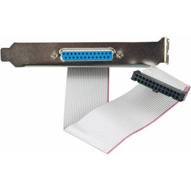

xp sp3 ile devam... bilgisayarın lpr portunda bir sorun olmasın yada lpt kablosunda
pc deki lpt yi deneme sansimiz var mi acaba saglam olup olmadığını
Başka bi pc ile deneme şansı veya bu header ters takılmış olmasın genelde anakarta iki yöndede takılabiliyor
inceledim denedim fakat yine çalışmadi
Ustura kemalim dediği gibi doğru lpt portu anakart üzerine ters takılmış olabilir
