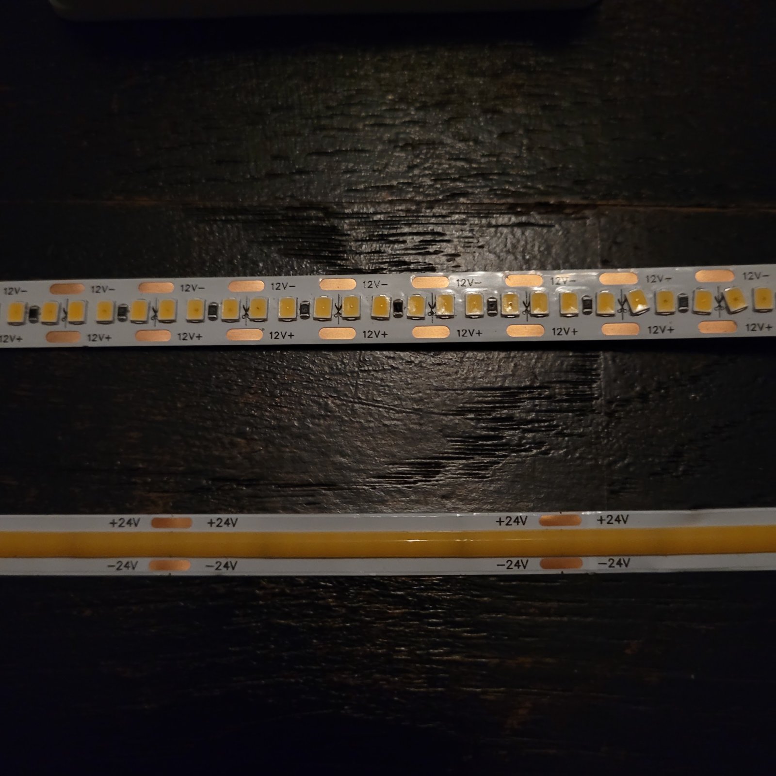

Çocukluğumdan beri gözüme kestirdiğim şeyleri sökerim çalışma mantığını anlamaya çalışırım.

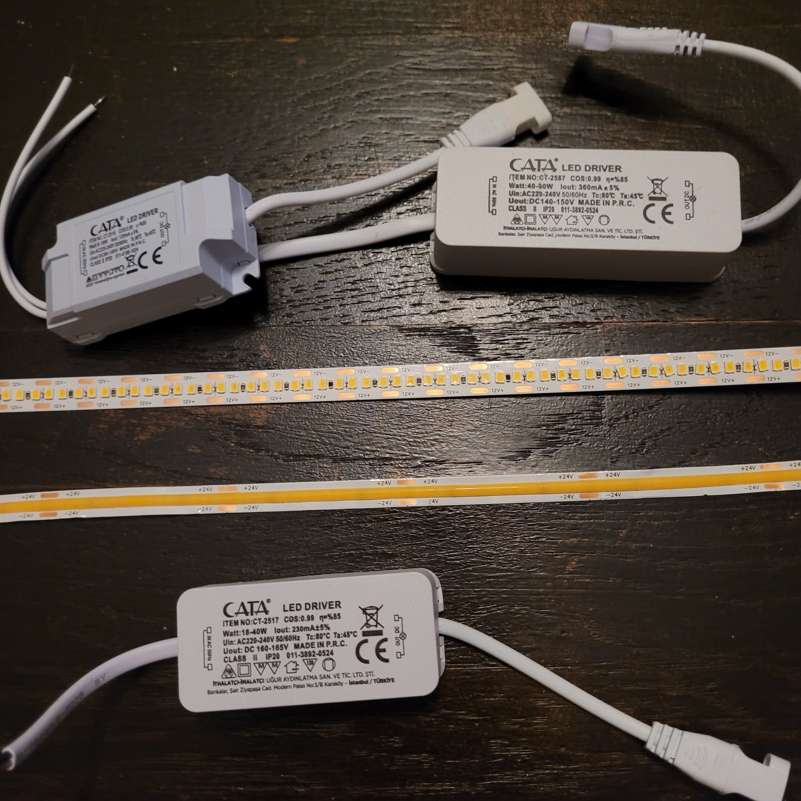

Yeni kurbanım spot ledler oldu, içinde bildiğimiz türden şerit LED görünce bunu nasıl değerlendiririm diye düşünmeye ve bir şeyler denemeye başladım. Ayrıca LED trafo (driver) ile çalıştığı için buna uygun hayaller kurmaya başladım. Şişhane çata dan farklı bir kaç trafo aldım ve denedim çalıştı, fakat bazıları bir ay olmadan bozulmaya başladı.
Şimdi:
Çin'den 10 MT COB tek renk şerit LED aldım 24v ibaresi vardı, geldiğinde 12v adaptör ile çalıştıramadım, daha önce aldığım cob olmayan 12v şerit halbuki 6 volt ile bile çalışıyordu ama ışık daha az yanıyordu.
Bu cob 24v ledler 12v ile çalışmadı ama cata 18wat trafo ile çalıştı.
Örnekleri resimleyeceğim.

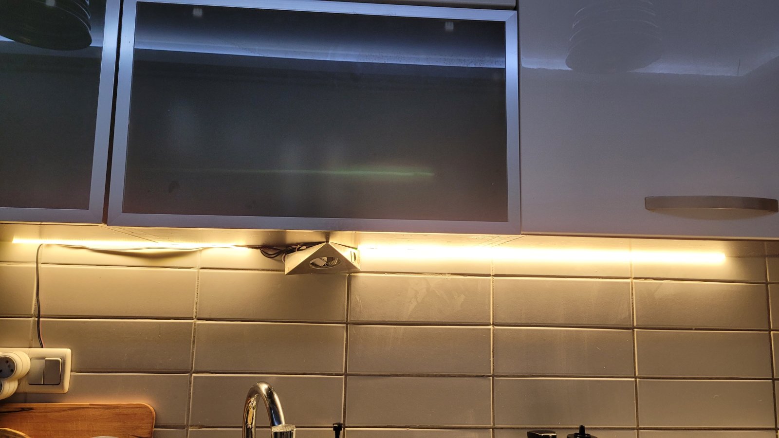

Kullanım amacım çok çeşitli olacak, çünkü trafo adaptörden ucuz, LED şeritlerde santime vurduğunda oldukça ucuza geliyor, 40-50-60-70cm hatta 1 metre gibi çeşitli aydınlatma seçenekleri sunuyor ve zaten sıva üst ledler de aynı metrajlarda oldukça yeterli ışık veriyor.
Sormak istediğim bu ledleri bu driveleri en sağlıkı uzun ve ömürlü nasıl kullanırım, hangi wata hangi santim LED kullanmalıyım?
Şimdiden teşekkürler <3

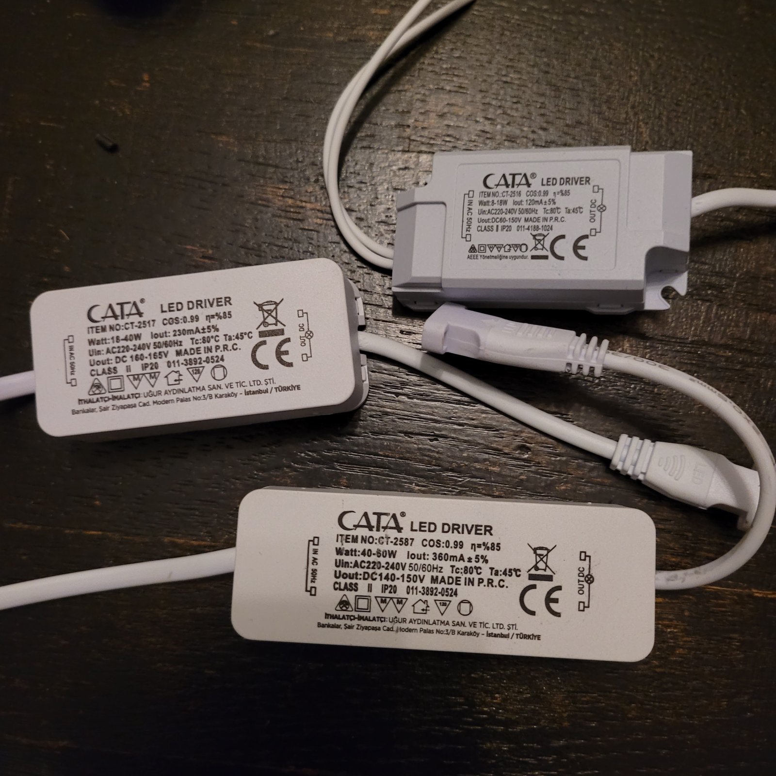

güzel insan, led teknolojisi ucuz olduğu kadar biraz zordur. çünkü ledin ayarı yoktur. tüm akımı çekerler. bunu önlemek içinde akımı sınırlamak gerekir ve böylece uzun ömürlü olurlar. bakınız elinizdeki driverlerde watt kısmında çekebileceği akım sınırlamasını görebilirsiniz. voltaj olayı seri ve paralel bağlantı şekline göre değişkenlikler göstere bilir. ama sadece bir tek led için (ortalamadır renklere göre değişkenlik gösterir) 3 volt 3,2 volt civarıdır. 12 volt düz led barlarda dirençlerle sınırlama yapılmıştır ve 12 volt besleme yaptığınızda yanar. yine standartlara göre 1 metre bar 1,5 amper çeker.
hangi waata hangi sürücü biraz zor soru, driveri üzerinde yazılan aşılmamalı. tabii ki bu bilgiler üreticiden üreticiye göre değişir. elinizdeki driverlerde dikkatinizi çekmiştir. kimi 360 kimi 230 mili amper üzerinedir.
uzun ömür için küçük hile 230 miliamper yerine 360 mili amperi kullanabilirsiniz. ama tersini yapamazsınız.

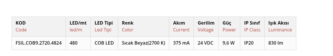

Türkiye'de bir satıcı 24v metrede 480 cob lede 370mAdeğer vermiş, resim paylaşacağım. Benim ürün 24v ama metrede 320 led olduğunu tahmin ediyorum ve bu 360 mA'lik Cata led driver ile 1mt şerit geçmemeliyim diye anlıyorum, hatta 50-60-70cm şeritler daha sağlıklı olduğunu mu anlamalıyım.
Ve 360mA'lık sürücüyle 20-30cm LED şerit sürersem ledlere zarar verir miyim.

güzel insan, AC benim en zayıf olduğum yer. ledlerle epey bir süre uğraştım. ledlerin en büyük sıkıntısı akımı kısamamasıdır. bu yüzden akımı hem de voltajı sınırlarayak sürülürler/çalıştırılırlar. kısa led bar, şerit led AC de nasıl tepki verir bilmiyorum. ama 12 volt veya 24 volt (ben denk gelmedim) 12 voltu seri bağlantı aralarında besleyerek uzun süre kullanabilirsiniz. (12 volt olanlarda aralarda direnç vardır, sürücü taklidi yaparlar) driver 1 metre ledide çalıştırır 20 cm ledide ama sağlık açısından ben bilmediğim için tavsiye veremem. bu arada led spot olsun, armatür olsun, bunlarda driver vardır. uzun vadede kullanmak için ayrı ayrı alıyorsanız 260 mA yerine 360 mA kullanmak daha sağlıklı oluyor. denediğimi söyler tavsiye ederim. 360 mA yerine 450-500 mA kullanılır. ama yukarıda da dediğim gibi düşüğü kullanılmaz.
